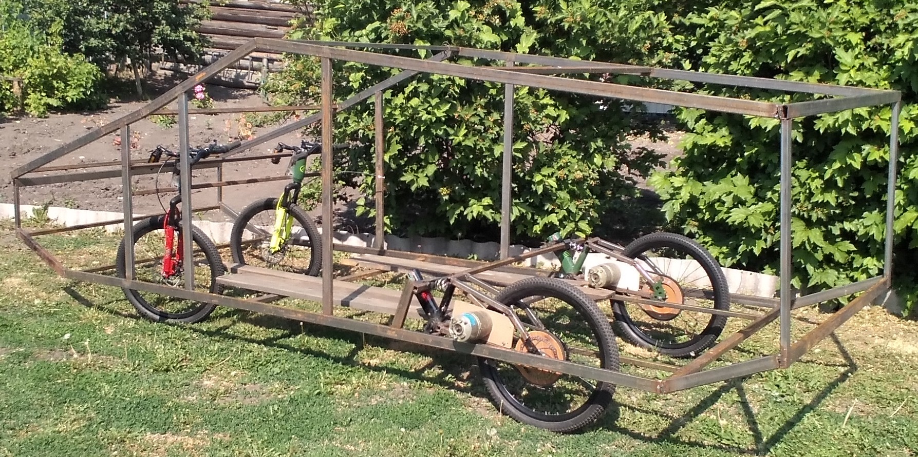

Колеса 20",чем меньше колесо, тем легче его крутить.Пока ставлю жиговские ремни, 940мм
Передача от движка на колесо 3:1,понижайка.Задача ездить не быстро, но в любой
подъём, остаётся прежняя.

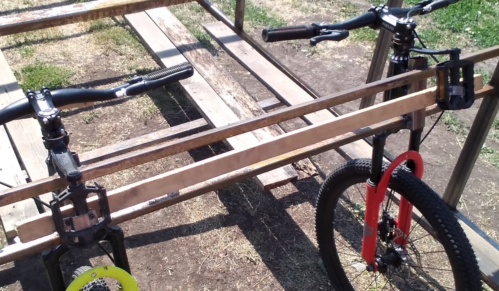

владимиррр
Осталось связать рули. Если ремни слетать не будут, скоро перемещаться будем на электро приводе.
Запчастей лишних от велико практически нет, в дело идут даже педали и пружины от седла. Но пружины слабоваты, добавляю "даниковские" резинки.
Главное сейчас соблюсти функционал, а далее в зависимости от тысяч обстоятельств двинемся вперёд

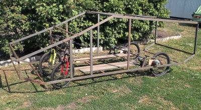

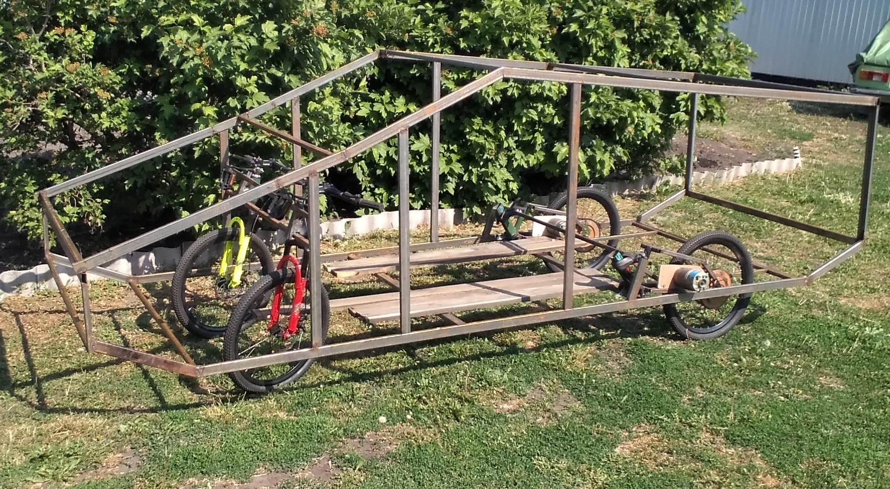

владимиррр
#1126
Цитата: владимиррр от 16 Июнь 2023 в 08:14
Рули связал,подошли педали от великов, покатался вручную по ограде:легко!
Для путешествий, этому солнцемобилю можно будет подвешивать дополнительно до 400вт паспортных боковых солнечных панелей.Итого общая мощность может быть повышена до 1100 Вт паспортных. Лишь бы подвеска выдержала.
