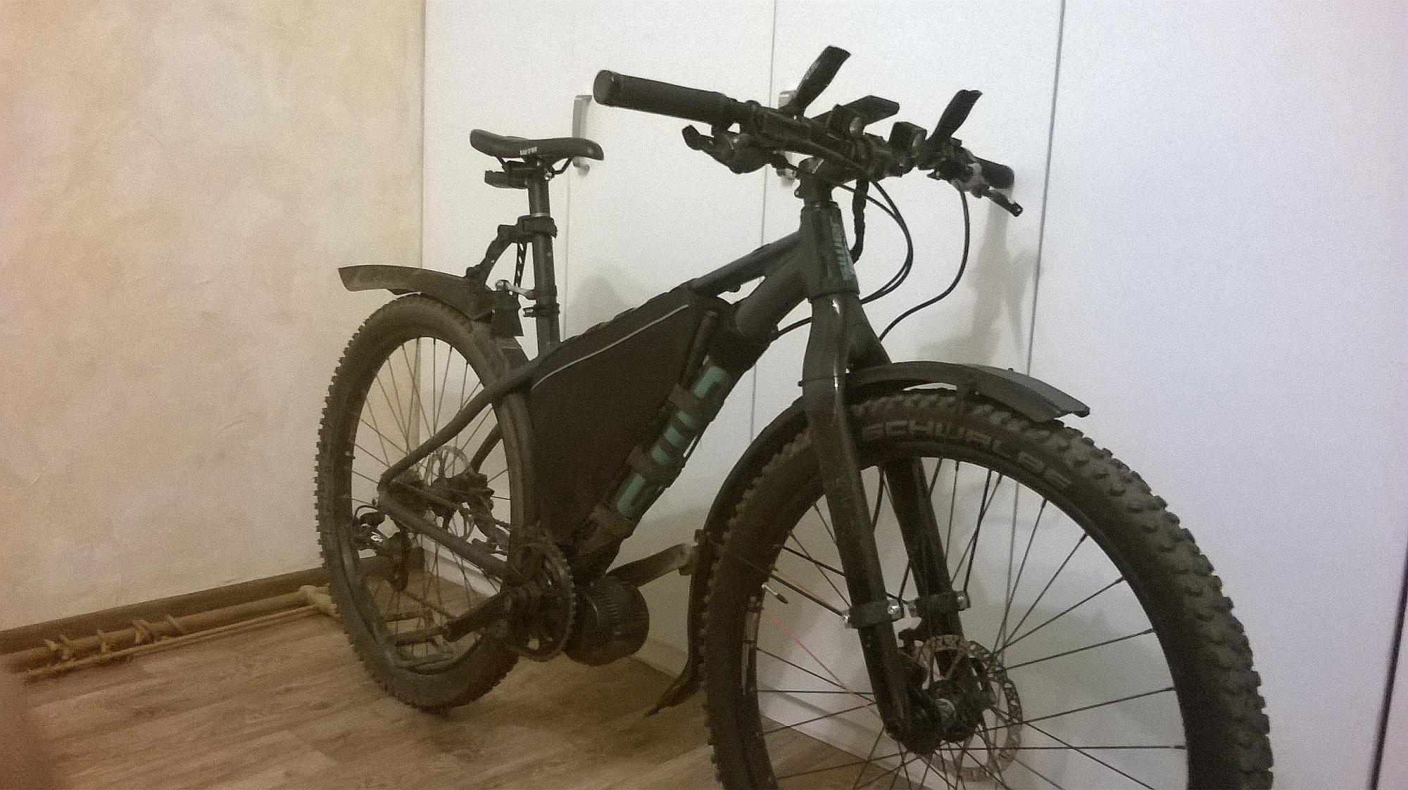

Чтоб оживить тему) Поставил зимний мод,поменял вилку, резину и крылья. B-)
Обзор моей ебайки
Безебакерный
Хашем
#11143
[user]Joker[/user],  резина какая 2.25"? И сколько качаете?
Joker
[user]Хашем[/user],
Да, 2.25 резина, на 2.35-27.5 вообще не нашёл в продаже, а может они и не особо надо, снеговые зазоры должны всё же быть.
Качаю по разному пока) да ещё и давление меняется при смене температур,  2.5 атм на всякий случай(безкамерно стоит), но и снега нормального ещё нет, дальше буду экспериментировать, подспускать по маленьку спереди хотя бы. Хотя совсем низких давлений серия эво у швальбы не любит(бывало катал и менее 1 атм)), потрескаться может зимой то.

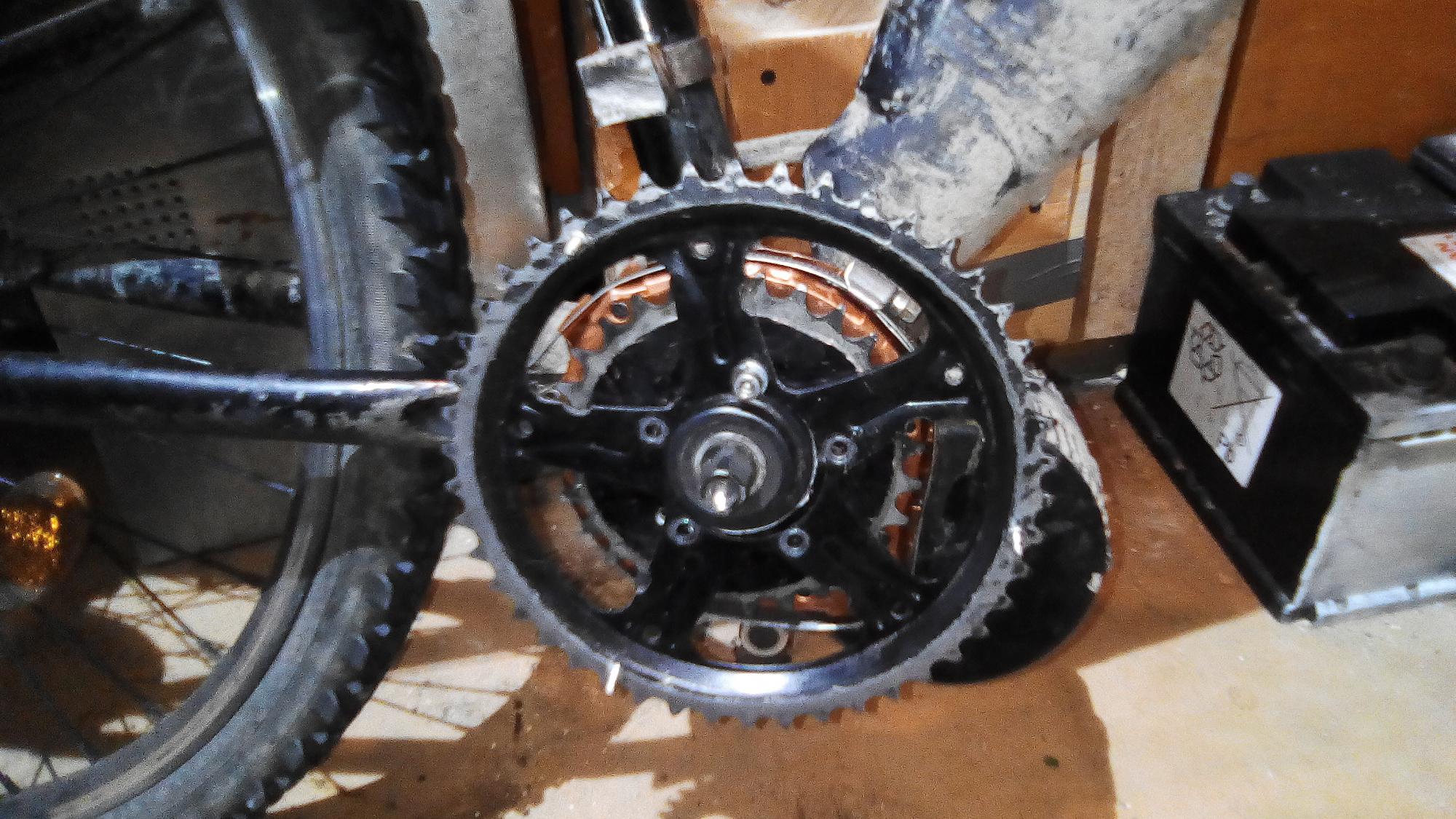

Читаю и изучаю. И вот вопрос назрел: я люблю и педали крутить без мотора  и иногда на горки приходиться переходить на передачу: впереди 22 зуба звезда,сзади 34. (у меня впереди три звезды-22,32,42 зуба) Попробовал вчера впереди 42 зуба  сзади 34,очень тяжело. Как понял из сообщений уважаемого киллера,впереди не поставить звезду на 32 зуба,не дает выступ или все таки китайцы усовершенствовали что либо? Какую самую маленькую звезду можно поставить впереди? Хотя бы 34 туда втиснуть.
ra6fnq
Если поставите вперёд что то ниже 44, забудьте о педалировании и переходите в разряд матрасников. К вашим 100-200 Вт добавляется от 300 Вт моторчика!

Я хочу ходить и на пеалях и на моторе.
Но как говорил тяжело когда впереди 42 сзади 34. Хотя бы равные передачи что бы можно было ходить на педалях,педалях-мотор,мотор. Мне 20 км в час за глаза.
У меня раньше была 36 зубов, потом была 34 зуб, а сейчас стоит ведущая 28 зубов. На этом я и остановился. Но скажу сразу, что я не гонюсь за максималкой, 40км/ч  он идёт (при ведомой 12 зубов), и ладно, а кому-то  этого возможно, недостаточно будет. Если нужен "трактор", можно поставить даже ещё меньше (ограничение накладывает лишь диаметр окружности, на которой расположены пять винтов, которыми привинчивается эта звезда к посадочной плоскости, это 60 мм), точно не помню, где-то около 20 зубов будет наверное, но нет  смысла ставить  меньше 28 зубов, ибо  заметного выигрыша  в тяге   не будет  это раз, износ ведущей  звезды  из-за малого размера, это два, падение максималки до 25-30 км/ч, это три, ну и, как  уже писалось, обороты ног  для желаемой скорости будут крайне некомфортными для ног.
А так вообще, при попытке ставить  ведущую менее примерно 42 зубов, да, её изгиб не  сможет  огибать нижний выступ мотора и все звёзды с меньшим количеством  зубов не могут по этой причине иметь профиль  блюдца и  поэтому будут иметь  зубчатый венец правее, чем  это нужно  для отсутствия перекоса цепи, и придётся использовать кастомные задние кассеты, в которых первые несколько передач не задействованы

[user]Геодезист[/user], а вы принципиально иногда не хотите мотором пользоваться? Типа, "я сегодня целый день спортсмен"? В противном случае непонятно, зачем такие микрозвёзды. :bn:
ЦитироватьА выступ тот никак не спилить?
Там не выступ, а просто такая форма корпуса мотора. Когда вы крепите звезду на фланец, она оказывается почти вплотную к корпусу.

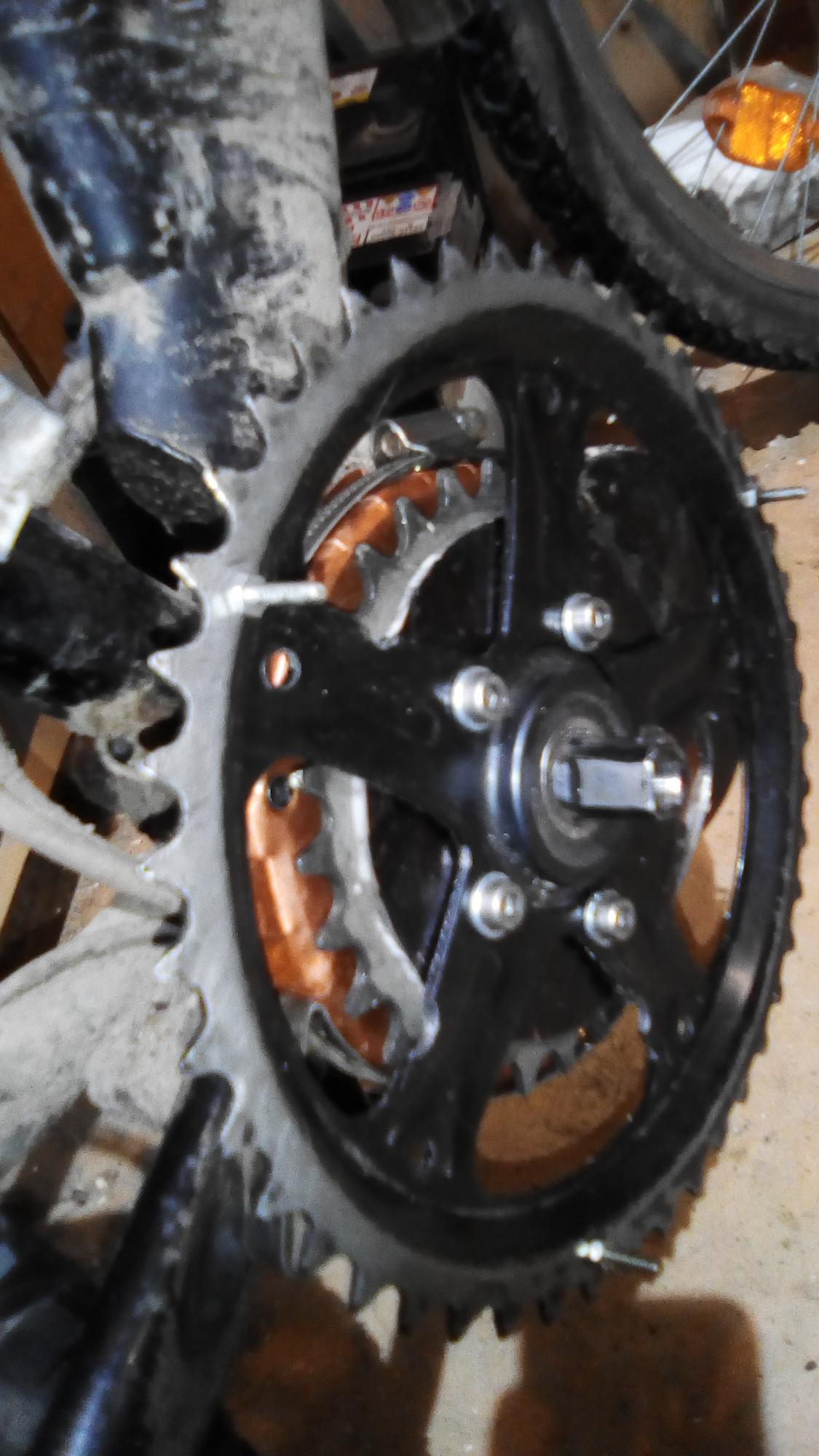

killer258
#11151
Цитата: Геодезист от 26 Окт. 2017 в 12:00
killer258-А выступ тот никак не спилить?
Вот он, этот "выступ", виден сквозь секторный вырез в правой нижней части ведущей звезды , скрывает внутри  себя малую шестерню второй ступени редуктора:
изгиб "блюдца" как раз проходит над ним

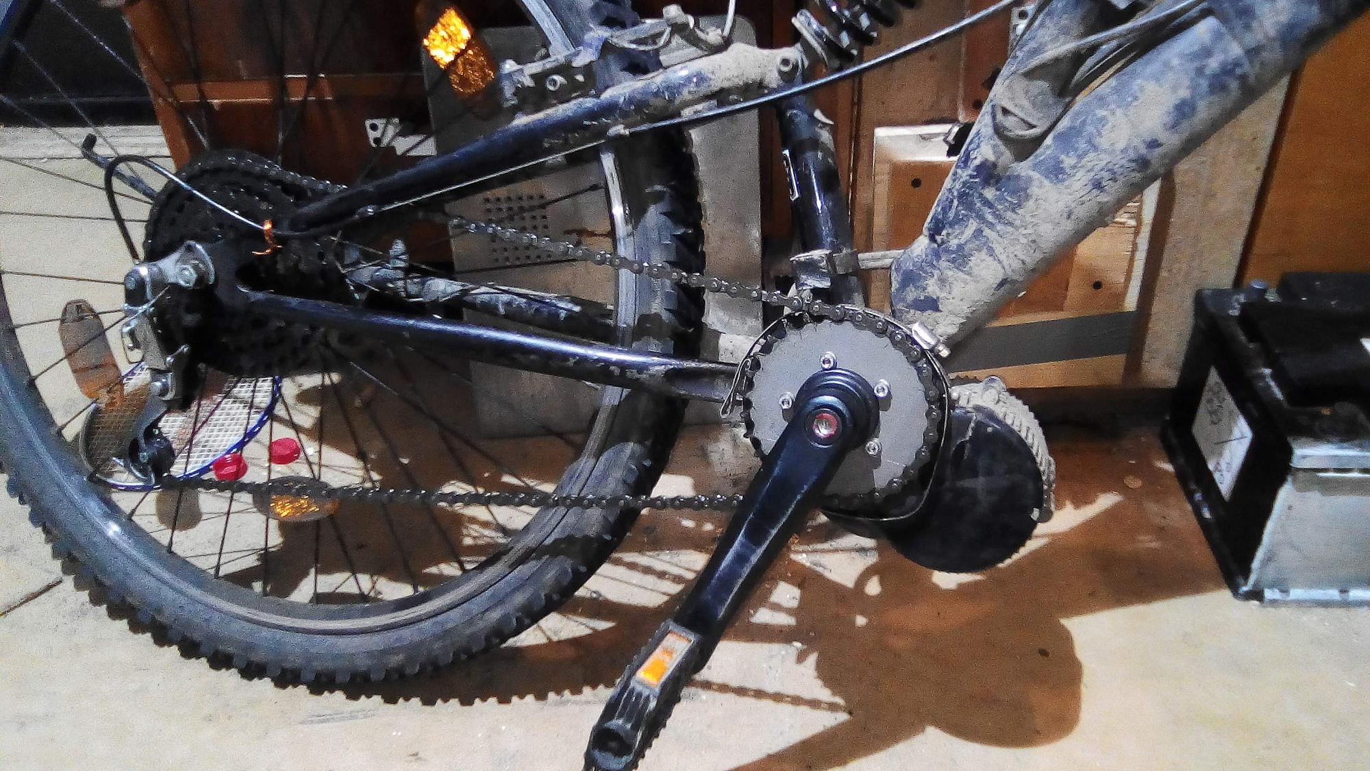

Вот мне и надо по лесу да по песку а на али смотрю и нашел у китайца звезду в 44 зуба и все на этом.
ниже нет.
блин-ну хотя бы туда 36.
сзади у меня кассета стоит 11-34  а впереди 22-32-42.
по песку постоянно использую впереди 22 а сзади 34 и только тогда велик идет нормально.
killer258-вот на ваш взгляд и опыт,какую самую малую звезду можно втиснуть впереди,что бы сзади использовать все передачи?
стоп-т..е. если впереди ставить малую звезду скажем в 32 зуба то получается неприемлимый перекос .
А где то я видел, ролик ставили что бы перекос контролировать.
Цепи конечно быстро кирдык придет но ничего страшного,не постоянно же будет использоваться....

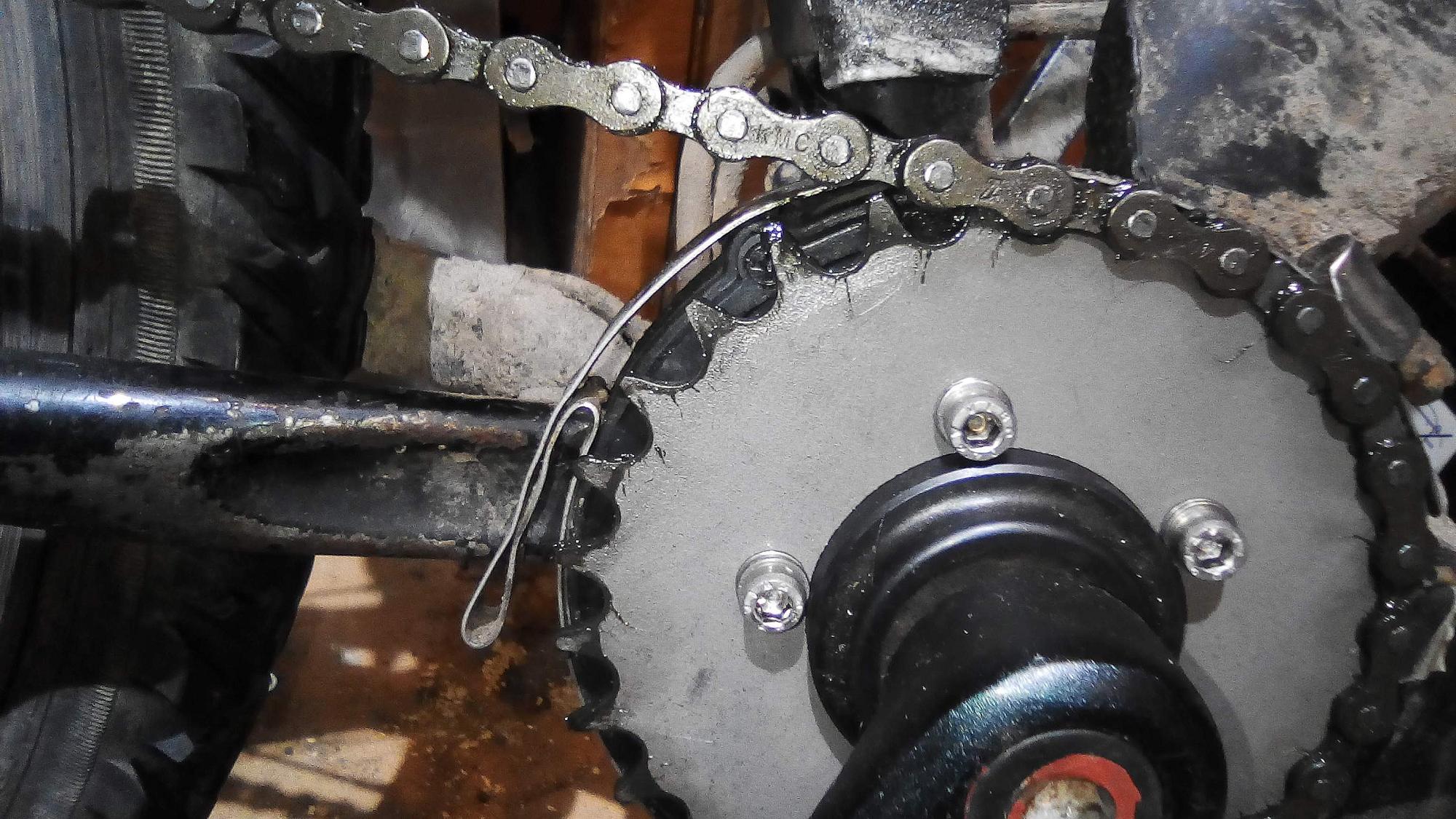

killer258
#11157
используйте вот такую ведущую звезду, и этого достаточно, велосипед  пройдет  везде. Проверено.
С такой ведущей звездой вы можете называть дорогами любые направления, по которым собираетесь проехать.
