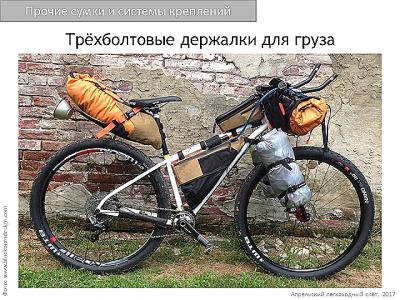

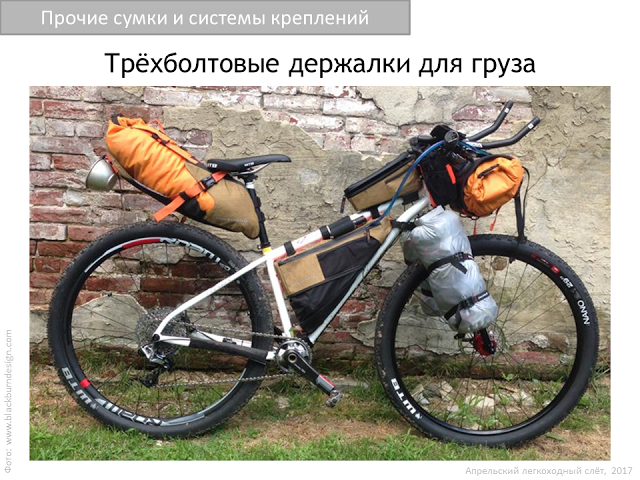

По теме могу добавить, что:
15кг хабара, тем более в велоштанах - это за гранью добра и зла. Если еще это и не полная автономка, то даже не представляю, чем так можно загрузиться.  Байкпакинг, сублиматы, разумный минимализм - наше всё.
Рассмотрите вариант TSDZ2 -  с торк-сенсором будет поприятней вкручивать и расход поменьше по идее, при прочих равных.
Ну и Alfine 8, конечно, была бы совсем в жилу. Хотя для ваших задач, вполне может подойти и SRAM Automatix - вам же не кросс-кантри катать.
