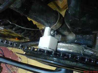

я третий год пользуюсь вот такой направляющей и уже  три года как не помню слетания цепи, просто забыл про это. Не шумит. Желательно материал применить бы капролактан. Можно было  бы даже в этом материале профрезеровать туннель,  такую криволинейную направляющую, как в сужающихся рупорах, тогда звезда вообще будет принимать цепь с любых направлений в пределах разумного

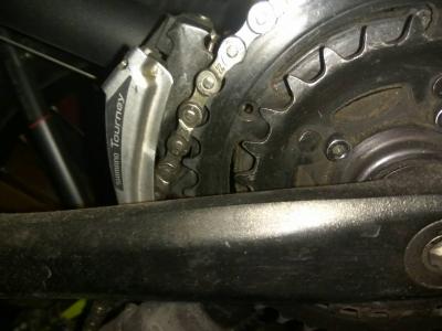

отличная вещь ,но на HD нету защиты с другой стороны и там нету стандартной крепежки к звезде этой защиты.
Genius
Цитата: killer258 от 03 Нояб. 2017 в 19:09
Цитата: ace8927 от 03 Нояб. 2017 в 18:03
Он и вправду может шуметь, я думаю тут спасёт более специализированный натяжитель или как они называются.
А эта направляющая подойдет? https://ru.aliexpress.com/item/high-quality-39-42mm-chain-protector-stand-tube-clamp-for-single-speed-chianwheel/32824981719.html

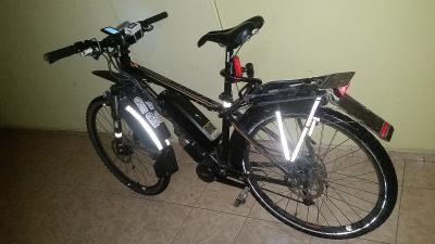

Обзор моей ебайки
Безебакерный
