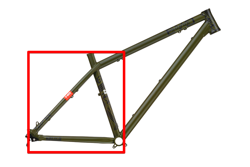

Цитата: VladimirA от 16 Нояб. 2017 в 17:30
Цитата: LeoDron от 16 Нояб. 2017 в 17:06
У многих двухподвесов вершина треугольника не совмещена с кареткой. А в остальном согласен, что цельный треугольник крепче.

Друзья, объясните, что такое "цельный треугольник" и почему он "крепче"?
zl0y
Когда задняя подвеска намертво приварена к остальной части рамы. Т.е. это хардтейл. Ну или минимум сочленений у задней части рамы без втулок/промов итд итп для подвесов. Жесткая конструкция.

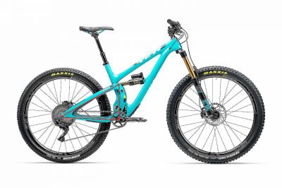

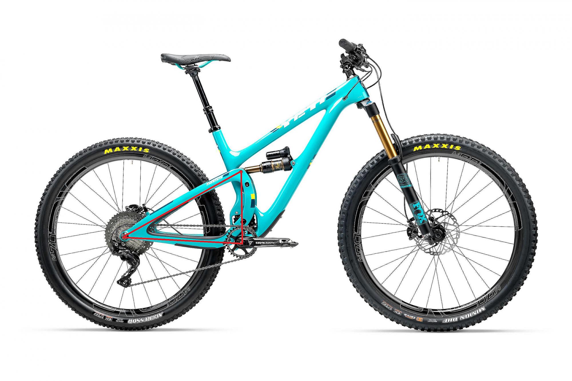

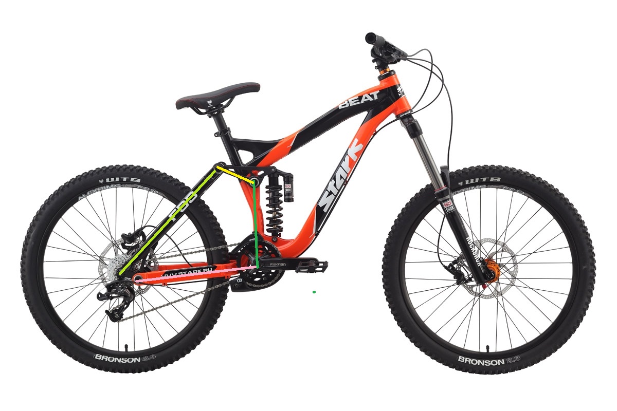

Цельный это когда он состоит из одной детали и  сзади только один рычаг, на котором работает подвеска
Что то картинки замешались, на могу совладать) Зеленый  и синий - однорычажка, красный многорычажка.
Добавлено 16 Ноя 2017 в 19:49
А не цельный, когда в задней подвеске несколько линков и несколько подвижных сочленений.

[user]Joker[/user], ну вот у жёлтого gt не один треугольник, ещё линк есть и, что, он менее крепкий? И у Starka тоже. Как по мне - наоборот: жёсткость выше, так как есть две точки крепления к раме, снизу и сверху.
