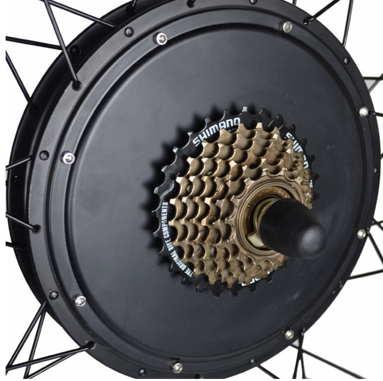

Guto
Уже пытался. У них то ли чат с почтой сквозной, то ли посмотрел человек не туда... в общем ответили не на мои вопросы. В сети рекомендуют поменять кассету на "поменьше" и в случае необходимости сточить "лишние" 2 см. дело в том, что я не знаю, что под кассетой: шимановская втулка или просто ось, а кассета крепится на резьбе, как фривилл.

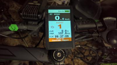

Ну что ж ,сегодня я стал обладателем "30 ошибки"
Фотография была сделана в воскресенье ,ошибка вылетела во вторник
acyd
30-я ошибка - значит дисплей не видит контроллера. Или разъем или дежурка, рекомендую обесточить, разобрать и просушить.

ace8927
Зиму отлично переносит, а вот слякоть около нуля и мокроту лучше переждать. У меня 4-я зима, полет нормальный.
Я уже что только не сделал ,но он на сразу навернулся ,сначала как будто нажимал ручку тормоза ,через пару км образумился и нормально ехал ,а уже с работы поработав только 3 км окончательно сдох ,попробую еще что нить ,но чет он вообще не реагирует ,когда ошибка не выскакивает показывает 0% батареи ,но вольтаж ~ правильный. Насчет слякоти вы правы ,но тут уже лучше МК. Я уже передумал собирать на бафе с пространственной рамой ,мало того что реально будет тяжело тянуть ,дак еще и мороки как минимум на 3 узла больше.

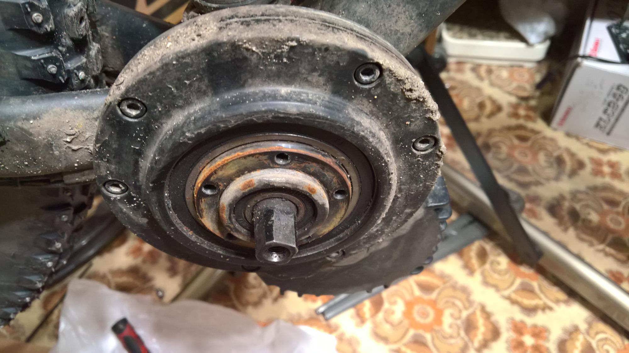

ace8927
Все как я и подозревал. Вода.
Вот это он выдал уже утром.
Снял контроллер ,и там оказалась вода с песком ,вода то понятно ,но блин песок то как туда попал ?

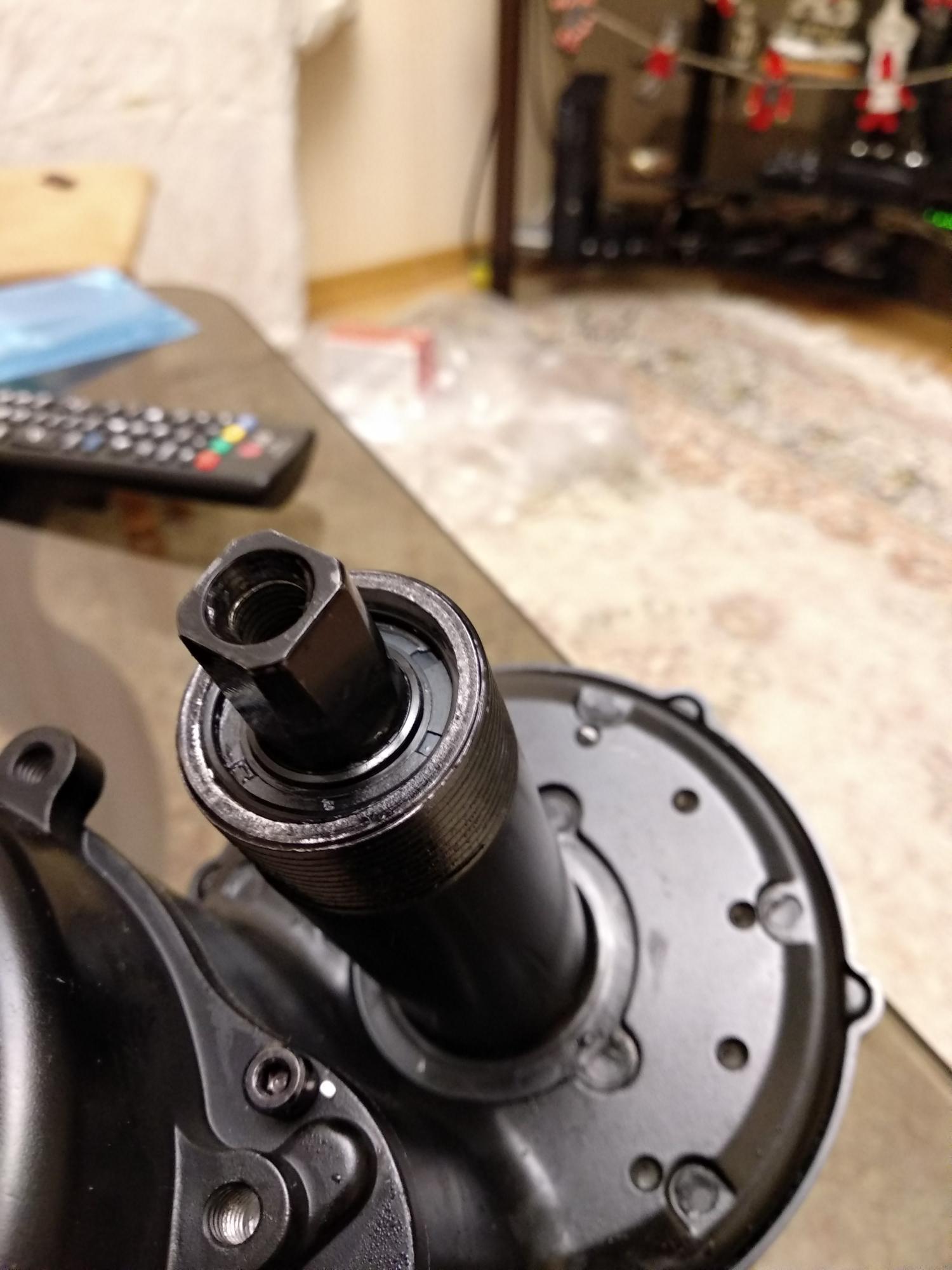

Получил я свой Bafang. BBS02B
48V 750W
Еще не включал, батарея в дороге. Просто оглянул.
Вот не могут китайцы без косяков.
У этой версии добавили сальник. (на фото ранних версий его нет, сразу гайка)
Все бы хорошо - но вставлен он криво. На фото видно.
Как бы его выровнять?
Даже больше вопрос как его вытянуть. Что бы не повредить.
Хочется ослабить подшипники внутри.
Очень туго вал прокручивается.
Пальцами почти нереально прокрутить если просто за вал.
Даже с педалью чувствуется что туговато.
Видимо пережали подшипники внутри.
ace8927
48V 750W
На киловатнике тоже туго вал крутиться ,но я больше грешу на подшипник со стороны редуктора ,скорее всего я слишком плотно поставил храповик к нему. А по разборке есть видос по этим моторам ,посмотрите там
смотрите с 10:50
