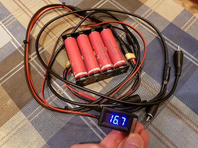

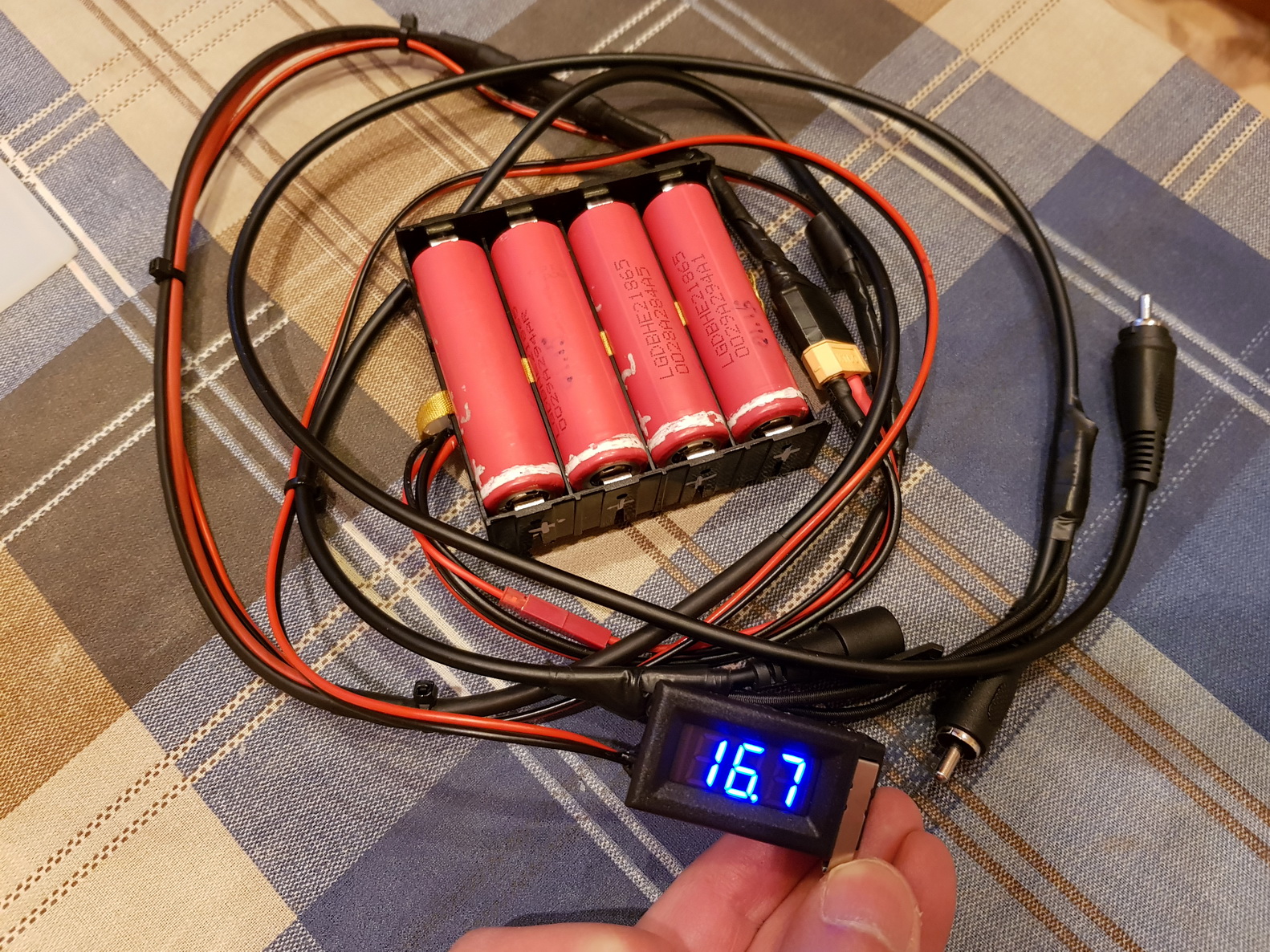

Conan26
Цитата: ace8927 от 13 Дек. 2017 в 17:19Для себя выбрал открытый шлем, но как я понял на недавнем опыте, в нем нереально ехать зимой, так что подумываю об кросачьем шлеме, взял бы и с подогревом, но как я понял они в основном от бортовой энергии техники, что у нас не всегда удаётся реализовать, но даже в плохом открытом шлеме я понизил нижний порог холода градусов на 7, и осталось утеплить только кисти.
Что мешает 4S 18650 в блоке в внутренний карман положить. Хватает на эффективный обогрев визора  на 4-6 часов (в зависимости от t°)
ace8927
Думал над этим, но решил собирать раму с прекуривателем, да и если произойдёт падение и вдруг на этот блок удар придётся, то можно ещё и пострадать, а упасть зимой сами понимаете вероятность повышенная.
Conan26
Скорее сотовый в кармане пострадает  ;-D На Али кассеты для 18650 есть и на 1, 2, 4 элемента. Там ломаться нечему.
Хотя, это оффтоп. В зимнее надо..
killer258
А бывают ли там кассеты на 168 элементов 18650?
Conan26
Conan26
#11735
Мой колхозный карманный блок для визора. С вольтметром.
Разъем-тюльпан кабеля визора и контрольный вольтметр (с  нормально разомкнутым микриком) из-под застегнутого воротника куртки болтаются на груди.
Тюльпан на конце кабеля - сразу, штатно, в разъеме визора.
При необходимости подключаю обогрев визора соединением тюльпанов на груди.
Вольтметр (необязателен, вощемта!) присоединен к сборке, нажатие рычажка микрика на нём даёт инфу .
[user]ace8927[/user], чему там ломаться?  ;-) Падал с ним, и не раз!
