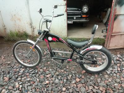

Привет всем. Ребята, посоветуйте двигатель для чоппера.
Посоветуйте кареточный двигатель. Я вроде определился с Бафангом, но гложут сомнения.
У этого вела заднее колесо 20". Если опираться на RPM то при передаточном от каретки к колесу 2.6 он больше 35 км/ч не поедет. Или я не прав? Если это так, то стоит ли ставить DDSHD или можно обойтись DDS02b? Может вообще на LunaCycle 3000 ориентироваться? На нём можно звёздочку внешнюю попытаться поменьше поставить.

А какая каретка? на фото выглядит мелкой для Бафангов... для плоского Питера и 20 колёс скоростной DD предпочтительней.
вот хороший калькулятор для подбора звёзд: http://www.ritzelrechner.de/ Вперёд 60Т, назад 11Т и полтинник поедет при каденсе 90

Вы живете в Петербурге, где нет затяжных подъемов. Чоппер используется на ровных дорогах. Передач нет, поэтому нет смысла ставить внешний привод.
Кареточный двигатель на него не встанет - будет некрасиво торчать снизу.
  Прекрасно встанет задний МК.  Советую редукторный.
Главное, замерте ширину задних дропаутов и количество спиц в ободе.
Вес сидока, желаемую скорость и пробег...

[user]VladimirA[/user], Вы правы ,на такой раме более гармонично будет смотреться именно МК ,но в теории можно попробовать запихнуть бафанг внутрь рамы.

У меня с самого начала были сомнения по поводу кареточного двигателя. И по поводу диаметра каретки и по размещению... Подкупала мощность, редуктор и встроенный контроллер. Редукторное МК очень хорошо но они не такие мощные и сзади между дропаутами 170 мм. Усиливать наверно не потребуется, там довольно много металла, а вот какое именно МК поставить я пока не нашёл. От 1 кВт - они, как правило не редукторные. Может ткнёте носом или в ветку форума, или в конкретную модель?
В Питере действительно особой мощности не нужно: только виадуки доставляют некоторые неудобства и из трафика вываливаться особенно не хочется. Хотя бы до 45-50 км/ч. Я на электричество давно собираюсь перейти, но всё не складывалось: то рамы подходящей не находилось, а если находилась, то ДВС ставил. Вот по случаю чоппер подвернулся и решил, наконец "батарейку" собрать.
