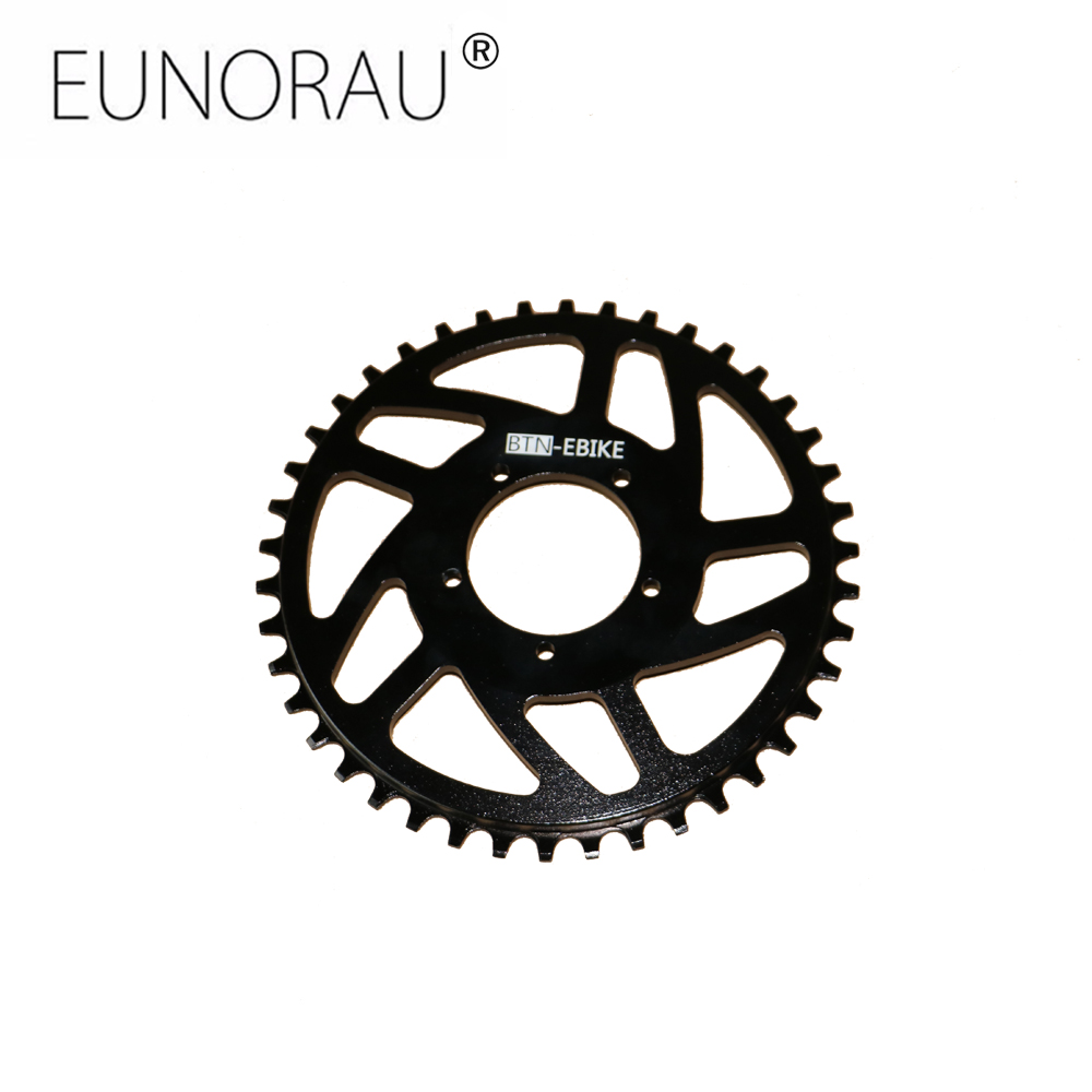

Китайцы сделали клон звезды Lekkie 42T, по цене в 1.5 раза дешевле. Есть версии для bbs02 и bbshd
https://ru.aliexpress.com/item/Free-shipping-New-Black-42T-chainring-for-8fang-BBS01-02-mid-drive-motor-kit/32789158990.html
У кого-нибудь есть опыт использования данных звезд? Хочу себе взять заместо дефолтной 46T, мне кажется, что слишком тяжело будет ехать на педалях с такой ведущей звездой. Или кто-нибудь через переходик использовал звезды меньшего размера,  поделитесь информацией.

Опыта на ней нет ,но платить за -4 зуба 4000 рублей ,уж извольте ,это что получается 1 зуб это 1000 руб  :fool: . Можно канешн сказать что ресурс больше ,но как мне кажется все равно перебор.

Да, дорого выходит. На 44Т стоит 1300 рублей.

Хм то вы дали ссылку ,в варианте на киловатник выходит ~4500 руб ,а в 01-02 ~4000 руб ,увидел только на 52 зуба за 1300 ,но это как я понял родная звезда. Точнее говорить только родные звезды за эту цену.

Цитата: zl0y от 24 Дек. 2017 в 15:19Да, дорого выходит. На 44Т стоит 1300 рублей.
я заказывал изготовление на заводе, мне по чертежу изготовили несколько звезд на 28 , 36 и 40 зубов.  Что-то около 400 руб стоило изготовление одной звезды,материал ихний. Броневая сталь или нержавейка, и ещё какая-то сталь, на выбор.
Если это по форме как оригинал (с изгибом) можно вас попросить загрузить сюда чертеж ,тоже буду искать вариант изготовления.
Заранее спасибо.
