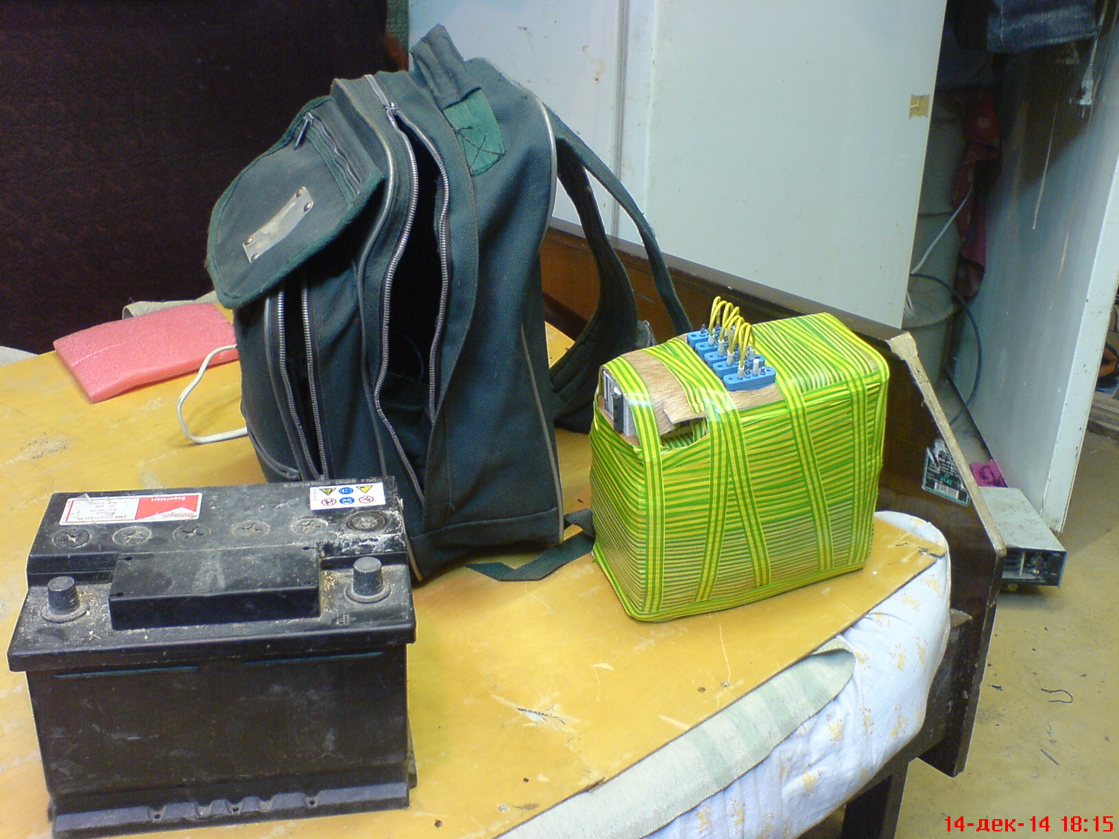

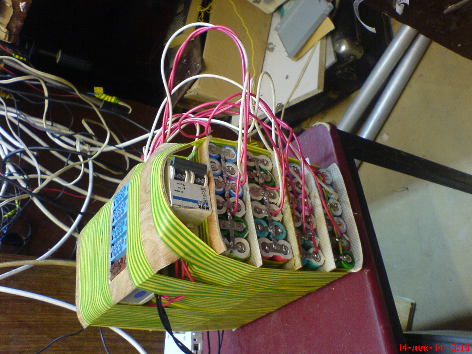

Уже немного осталось. Глянул сейчас на свою батарею, уж больно вид у неё подозрительный. Как  бы не пришлось каждому менту доказывать, что это у меня в рюкзаке вовсе  не то, о чём он подумал..  :neg:
Теперь ещё окультурить провода  и сделать корпус  с крепкими стенками, на случай падения с велосипеда, заодно и пучки проводов не будет видно.
Наверное, вполне поместился бы в корпус от автомобильного аккума, при гораздо меньшем весе
peat
Не знаю с жесткими стенками , а вот мягкий кофр из пенорезины не помешало бы проложить между жетским корпусом. После падения,  в жестком корпусе,  элементы так жеполучают удары ( с теме же пеоегрухками) что и удар незазищенного элемента. Тут нужна мягкая прокладка которая самортизирует удар. ПРадвда охлаждение летом будет плохим. Лучше не падать.
killer258
А летом падаем гораздо реже, чем  зимой.
Я думаю, обложить листами изолона, потом сверху листами текстолита, можно даже в 2 или три слоя. При ударе эти листы текстолита, сложенные вместе, как рессора, будут сильно пружинить, потому что их несколько, и рассеют энергию удара, и уж точно  будут препятствовать протыканию

killer258
#1359
ну вот, пока обложил батарею листами линолеума со всех сторон  и замотал.
Для сравнения рядом автомобильный аккум
завтра можно будет попробовать поездить снова.
секции выведены на 5 коммутационных разьёмов, в каждом разьёме последовательно 3s, кроме последнего. Эти же разьёмы в дальнейшем задействую  для контроля напряжения  в каждой ячейке при езде. При зарядке можно произвести коммутацию из последовательного соединения 12-вольтовых секций в параллельное (кроме последней, неполной секции, но со временем и она станет полной, то есть  будет общее 15s.

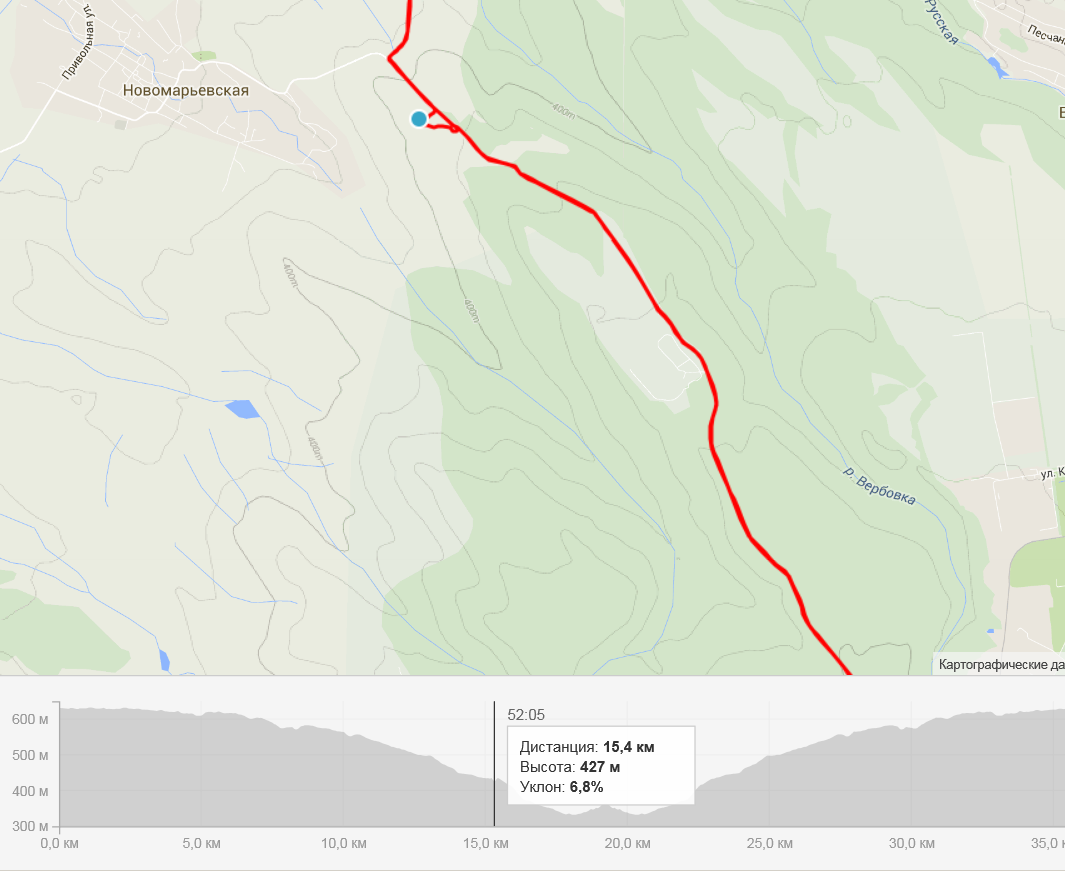

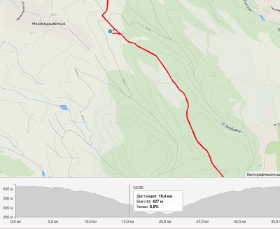

Маленький отчёт о сегодняшнем испытании Бафанга. Первоначально планировалась поездка на км 80, днём было +15, но быстро наползающая на ставропольскую горку облачность заставила сократить поездку до подъёма на Табачный бугор, который я несколько раз безуспешно пытался взять на переднеприводном МАСе и гору Крутяк, на которой училась управляться с Бафангом Ольга.
Очень понравились 9 уровней ПАСа, не было не толчков, не проблем с переключением, газом почти не пользовался, просто игрался с передачами и выбирал мощность ПАСом. Т.к. всё же в тени прохладно (по ночам и у нас морозец), дорога мокрая, быстро не ехали (при > 40 км/час, слёзы из глаз, шлем носить лень, а защитные очки на мои -3 не могу подобрать).
Табачный бугор - гора Крутяк

Silvaticus
[user]ra6fnq[/user], я правильно рассмотрел, что педали не участвовали в процессе?
ra6fnq
Неправильно, первые кадры - спуск, сначала почти незаметный.
Цитироватьгазом почти не пользовался, просто игрался с передачами и выбирал мощность ПАСом
Нам с Ольгой нравится крутить педали, а переключая скорости/ПАС, хорошо дозируется нагрузка.

Маленький треугольник.
1. я тоже как ни старался, ничего не увидел, но: Навигатор был у Ольги, она поднималась в обход.
2. Подъём по песчанному наверху склону усеянному кусками известняка, здорово отличается от подъёма по асфальту.
3. На переднеприводном МАСе были попытки в прошлом году, летом, раза 3, все неудачные, наверху просто буксовал и валился на бок. Плюнул после падения с велом (Ольга снимала, наверное видео ещё не выкинул).
4. Я не считаю это каким то достижением, куда сложнее длительные подъёмы, метров 20 по вертикали, особенно по нашим дорогам, часто по совместительству являющимися высохшими руслами ручьёв.
