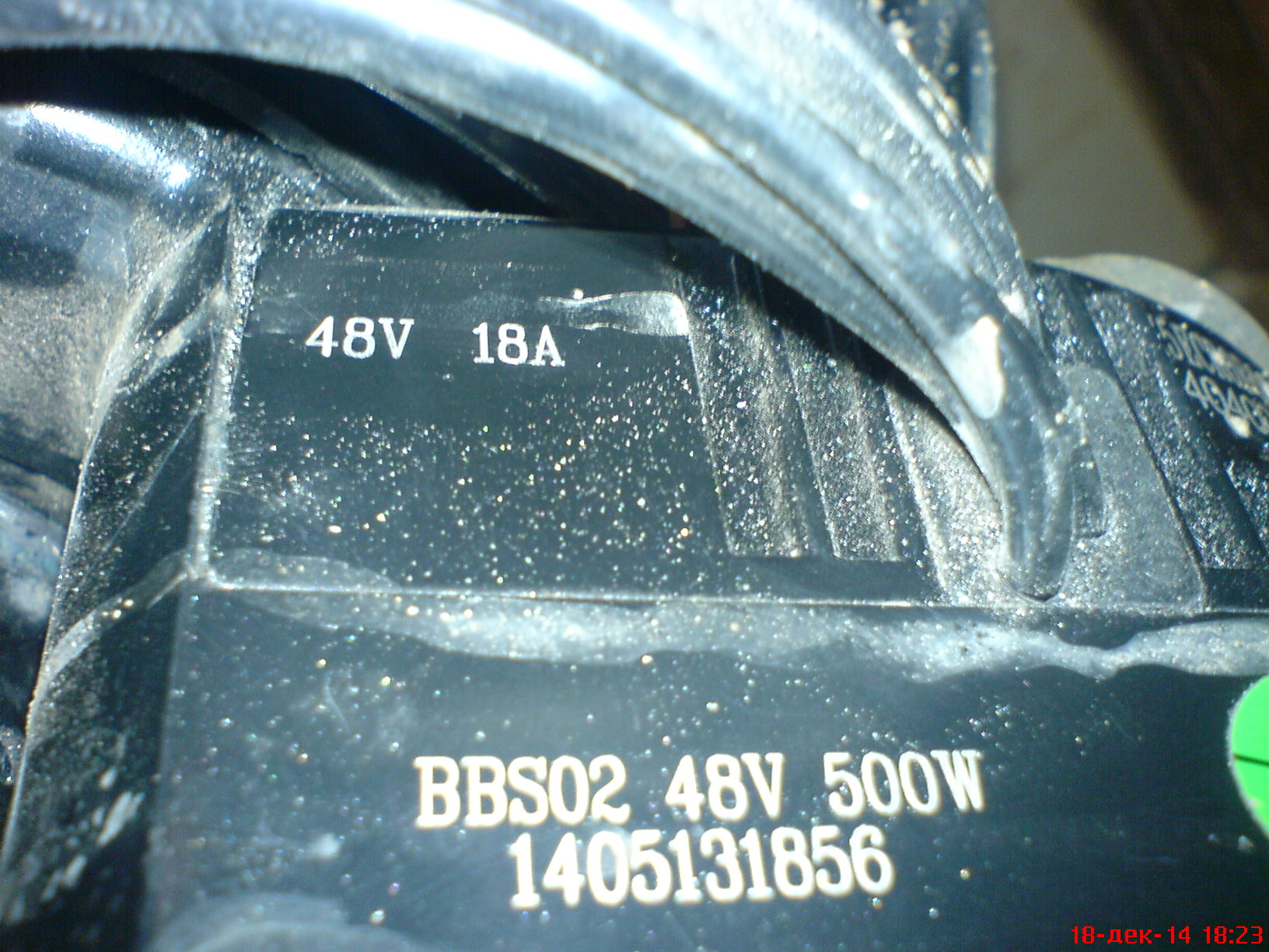

мой bbs-02 36В 500Вт потребляет 26А по ваттметру
админ клуба "Электроспорт Хабаровск"
ra6fnq
Типа ваттметр врёт на 144,4 %?! Скажите напряжение, при каком вы его так...
Ольгин 20 амперник проверял 2 разными по конструкции ваттметрами, больше 20А в пике, про 56,5 v и менее, не было. Ваш же заявлен 18 А

мощность больше 900Вт по показаниям ваттметра, если кто не понял. на сколько при этом проседает напряжение, еще не разобрался. это информация к размышлению. спорить не намерен.
продавался он как 500Вт. на нем наклейка 25 А. не верил, пока не поставил ваттметр.

можно конечно родной контроллер переделать, поставить 4110 феты, кондеры на 100в. Также помудрить с преобразователем, т.е изучить на предмет гасящего резистора/dc, и замены его на dc 100v->5v, а также решить проблему питания дисплея - нужен делитель напряжения, подстроить чтобы шла 1/3 от 72в, чтобы индикатор  разряд корректно показывал. Также надо найти обратную связь на контроллере, чтобы обмануть, т.к в нем зашиты пределы по напряжению. Для этого конкретно расковыривать герметик.
Если же менять контроллер, то лучше вместе с мотором. Т.е брать сразу мощный мотор, контроллер и трансмиссию, а для педального бафанга хватает как есть.
Странно. На моём 500вт другой ток написан
acyd
там контроллер 36в 25а, а здесь 48 18а. Пиковые токи.  Но поскольку моторы одинаковые, у первого тяга больше, а у второго обороты - другой диапазон используемых передач.
чтобы все было в поряде нужно было не экономить, брать 48х25 и батарею 14s, либо забить и ногами помогать, т.к не мото это комплект.
