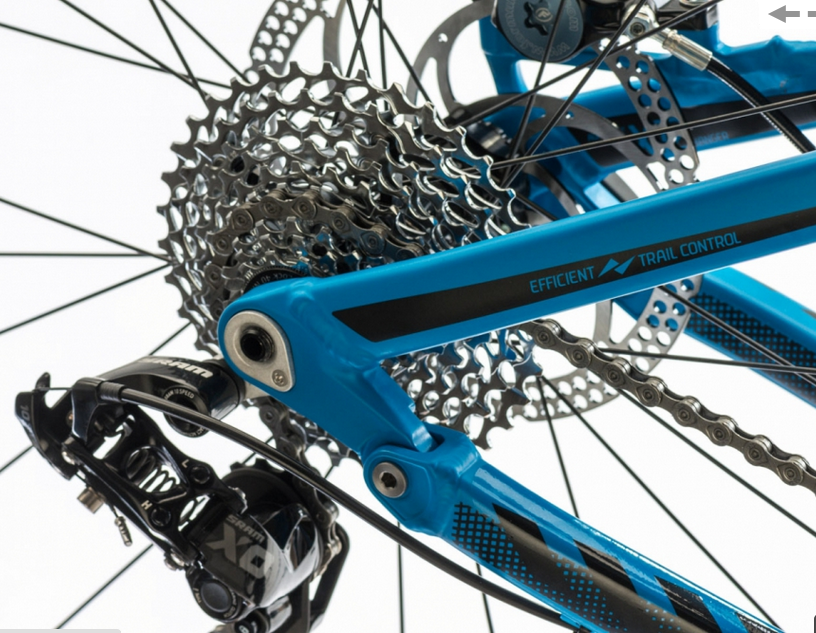

С планетарками проблема еще и в посадочных местах под них. Есть ряд велосипедов (полноподвесных) без классических дропаутов (cube frizz, trek fuel, remedy и тд). Мотор колесо в них так же не поставить. Как раз мой случай.

а можно фото крепления колеса куда планетарка не подходит.
silayma2
Вот пример.
Не МК не планетарка не входит, задний маятник под ось (болт).
vitali
печаль однако, без рамовредительства тут и вправду никак, хотя стоп, планетарку если постараться вполне можно впихнуть, развести перья в стороны чутка, должна влезть, ток придется с фиксатором мудрить.
