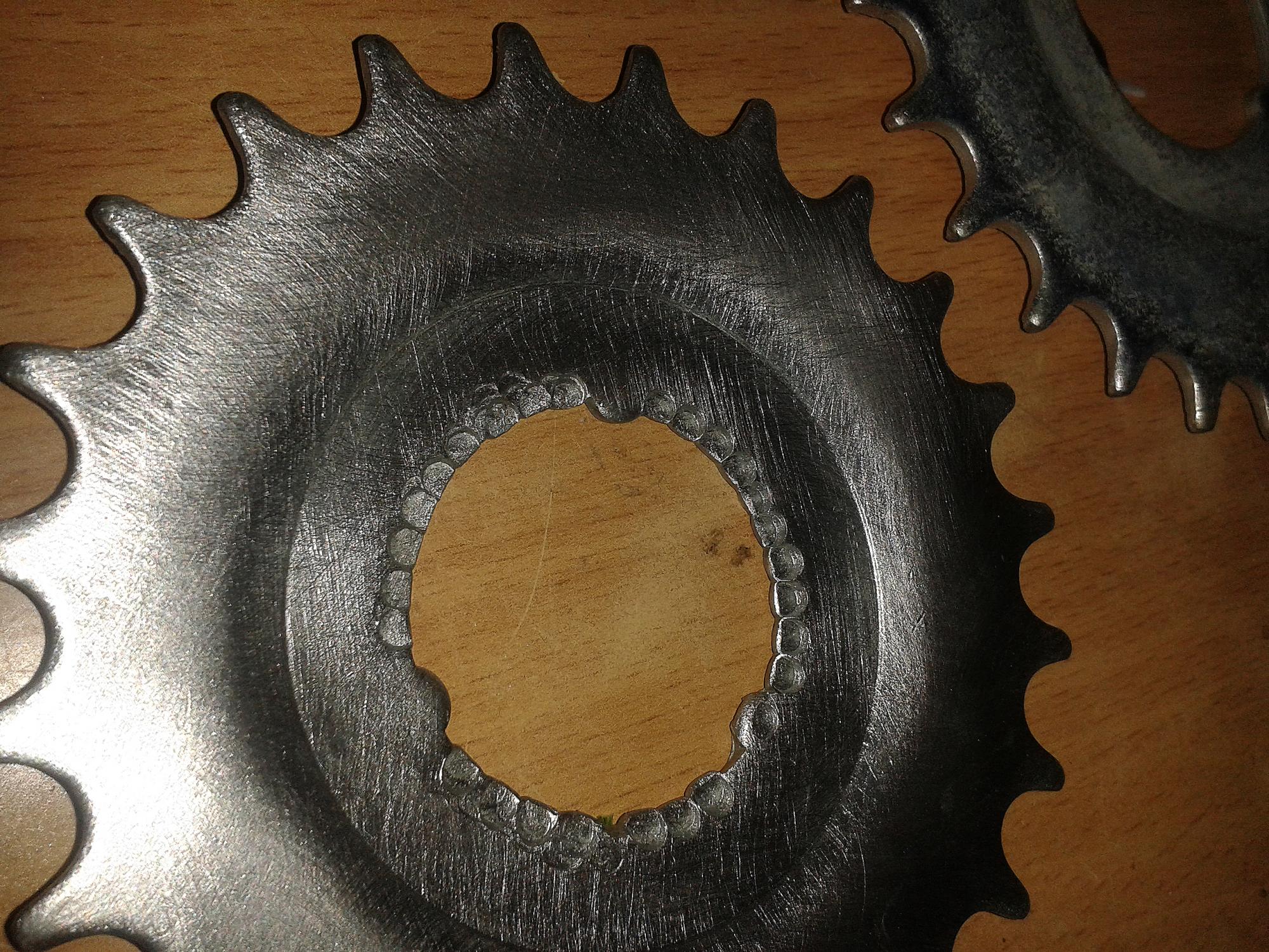

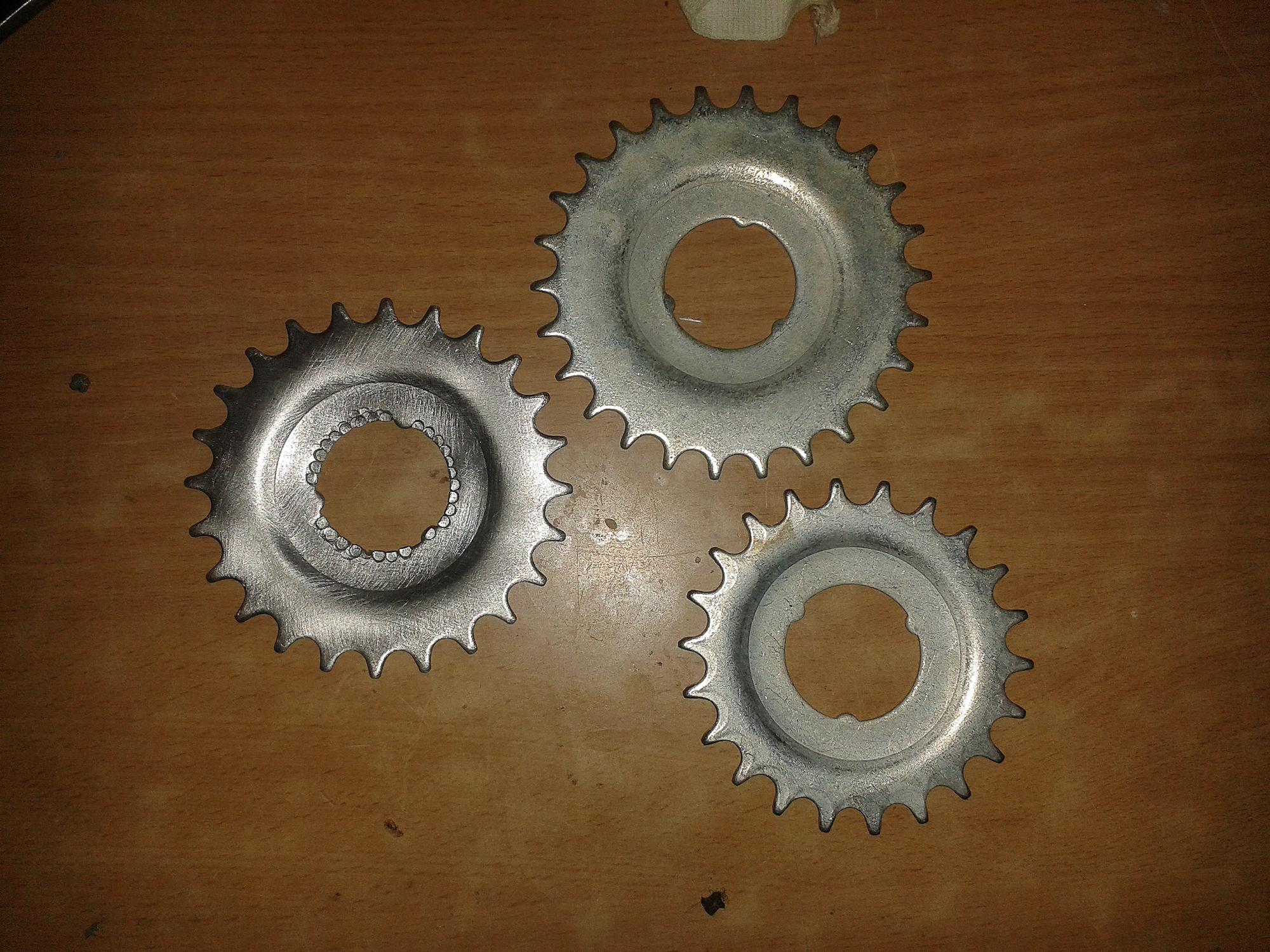

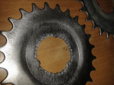

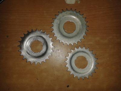

По ходу продвижения строительства своего байка на циклоне , думаю бафанговцам будет полезна моя инфа на тему больших звезд для планетарок Shimano.
Проблема в том что Shimano не выпускает звездочки для своих планетарок боьльше 23Т . Максимум что можно купить 22Т . 23Т как-бы есть в природе , но доставть сложно. Что делать когда нужно 24 или 26 зубьев ?
На этот случай существует стандарт , наш отечесвенный (очко с тремя ухами внутри)  называется "Звезда задняя для дорожного велосипеда".  Это те самые звездочки под совковую веловтулку которой оснащали совестские Салюты , Камы , Украинты и тд.. КОроче те втулки которые тормозят при нажатии на педали назад.
Оказывается такие звезды еще штампуют , и моржно купить на велорынке в СОкольниках у мужичка в левом ряду который торгует всяким подобным хламом.
Что собственно я и сделал - купил 24Т  25Т  26т..
Цена одной звезды обошлась  что то около 100р.
Чем хороша эта звезда - она шире чем те которые автор Weidmann взял от кассеты. Кассетные звезды узкие и широкую сингловую цепь уже не надеть - она или не влезет в зубья или ее будет перекашивать.
Но с совковыми звездочками есть один нюанс. Посадочное отверстие у них на 1мм боьлше шимановских и нужно расклепать край внутреннего отверстия как на фотке.
Пока звезды не испытывал. Только зачистил от облоя , расклепалл и надо бы подкалить. А то металл совсем мягкий.

К сожалению, с упомянутыми совковыми звёздами может  быть  и ещё один ньюанс. Я в 90-х годах купил такую звезду , чтоб поставить вместо штатной задней на односкоростной  советский  дорожный велосипед, чтоб легче было крутить педали  (как сказал продавец, эти звёзды предназначены для старых дедов, чтоб крутить  было легче. Я дедом тогда не был, но поскольку стоял на велосипеде бензомотор Д-8 , то мне тоже это было нужно,  чтоб  быстрее с места трогаться перед отпусканием сцепления)
Так вот, с этой звездой постоянно слетала цепь, хотя перекоса и износа не было. Ставлю обратно старую заднюю штатную звезду- всё опять нормально, ставлю эту- опять слетает.
Видимо, кооператоры в погоне за количеством  что-то  с размерами или шагом зубьев неточно вырезали.  Не знаю,правда, одна  такая  с браком  попалась или все такие были.
peat
С шагом да. Возможно была беда. Но будем смотреть как поведет она в реале. думаю будет работать. Слетать она у вас могла из за отсутствия заднего натяжителя. Был он ? Если нет то слетать - обычное дело. Натяжитель снизу точно подводит цепь на звезду. И если подрегулить то слетать не должно.
ВОт примерно так он должен был выглядеть
Но если речь идет о тех временах , думаю что натяжитель или задний переклюк тогда не ставили на велы с втулкой под эту звезду. Я лично не помню таких. Все были односкоростные.
Ну и оверквотинг  B-)...
Закалить может и не получиться если сталь низкоуглеродная. Тогда потребуется предварительная цементация. От звездочки "за 100", да ещё легко расклёпывающейся, можно ожидать...
Weidmann
#1327
Я ставил такие советские звезды еще на бензиновый мотовелосипед два года назад, втулка тогда стояла Штурмей Архер 5 ск.. Нормально работают. Они до 26 зубов, на базаре валом. Мне захотелось 28, хотя это уже почти перебор. Расклепывание не самый хороший вариант устранения разницы в диаметре. Я вырезал полоски шириной чуть меньше толщины звезды и легонько забивал их в щель.
