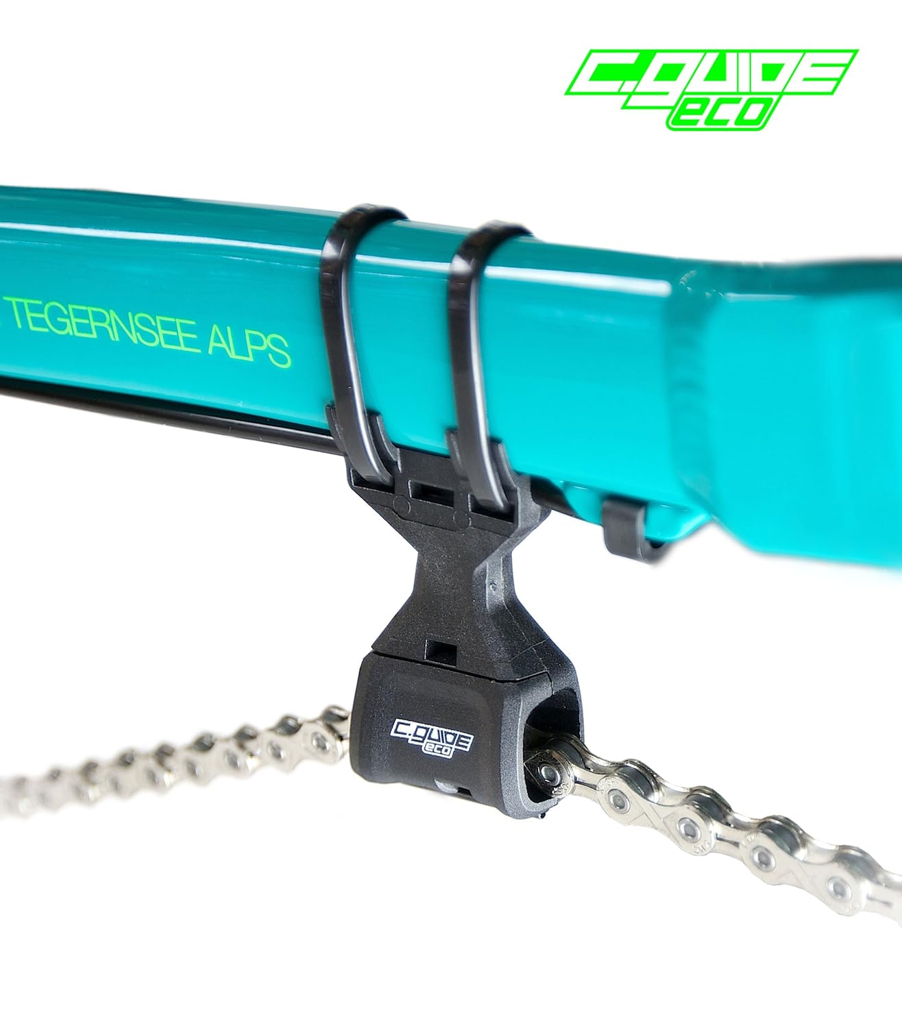

Такая штука не поможет?
http://www.b-labs.org/c-guide/

[user]Indiсtа Саusа[/user],
С помощью куска медной проволоки 1,5 - 2 мм диаметром, я пытался натянуть цепь, но проволока раскручивалась, сильнее затягивать побоялся - не хватало ещё задний треугольник навернуть - двигались по мокрой степи вверх и чистить колёса приходилось по началу каждые м 10. Оптимально возить выжимку для цепи (у меня её нет, брал у товарища, т.к. наши цепи на замках и с собой есть запасной). пытался использовать мотор в режиме "P" с ненатянутой цепью, но цепь слетала на ось у 9-й звезды и расстёгивался замок. Внизу, под пером, ролик не натягивал цепь, слишком длинная.
Евгений
Silvaticus
[user]ra6fnq[/user], да нет, я спрашивал не поможет ли оно избежать ситуации идентичной Вашей. Кстати будь у Вас в рюкзачке выжимка, проблему удалось бы решить на месте и идти своим ходом.
ra6fnq
Избежать - нет, переключатель сломан на 1-й передаче при подъёме в гору. По факту, переломился петух, а переклюк разжевали спицы - звёзды. Эта штучка помогла бы натянуть цепь, но её отрывало бы при нагрузке, максимум, можно было бы сопровождать вел ползущий на моторе. Не уверен, что выжимка помогла бы (двухподвес, расстояние между звёздами меняется на каждой кочке). Во всяком случае покупать и возить с собой выжимку я не собираюсь - цепь запаску, на дальний путь, положу.
Здесь проявилось преимущество групповухи - 3 м тонкого капронового шнура и 10 км на верёвочке, за Ольгой, на прицепе. Могу сказать, при её весе 50, мои ~ 72 или больше она тянула без пробуксовки, даже в умеренные подъёмы по гравийке, скорости 3 - 5 из 9, скорость до 25 км/час по асфальту и 11 - 20 по обочине шоссе, без покрытия.
