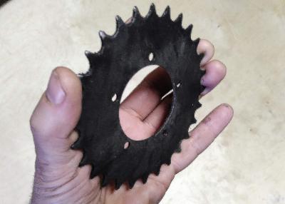

killer258
#14466

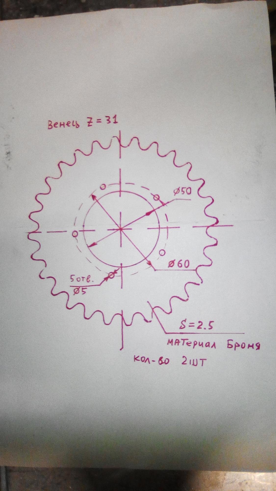

Цитата: MRG-51 от 05 Апр. 2019 в 21:49А что за звезда на 28, где брали такую?
одну такую мне изготовили на заводе лазерной резкой из нержавеющей стали , другую изготовил по заказу один мужичок из павильона в Сокольниках, сделана из броневой стали.

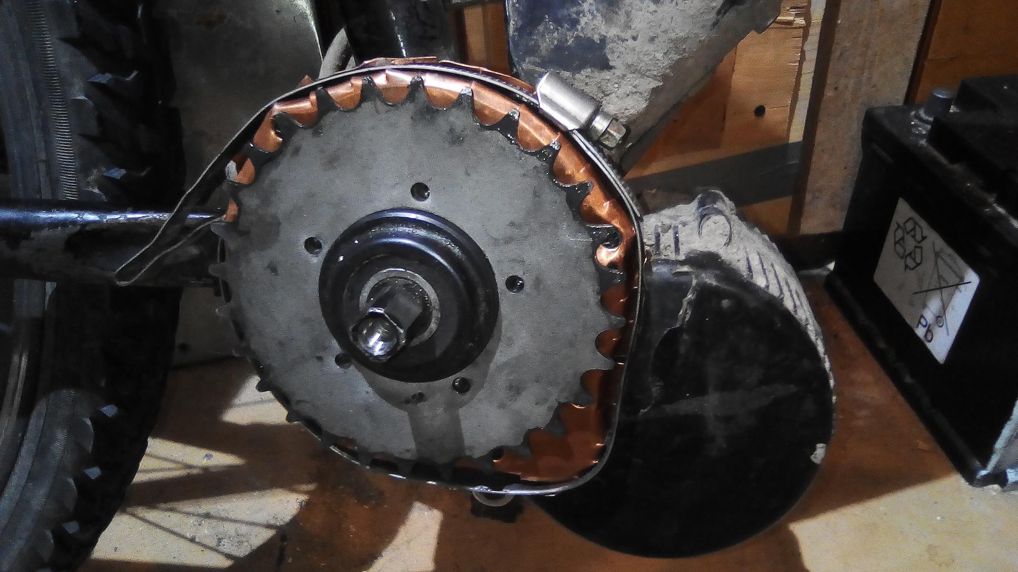

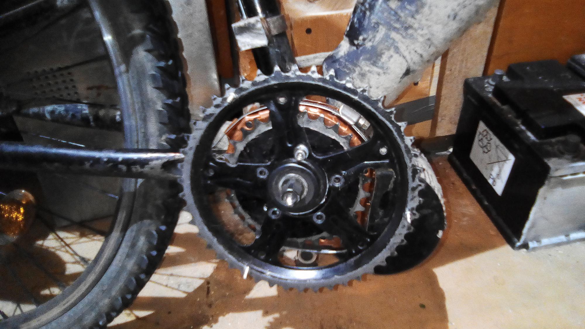

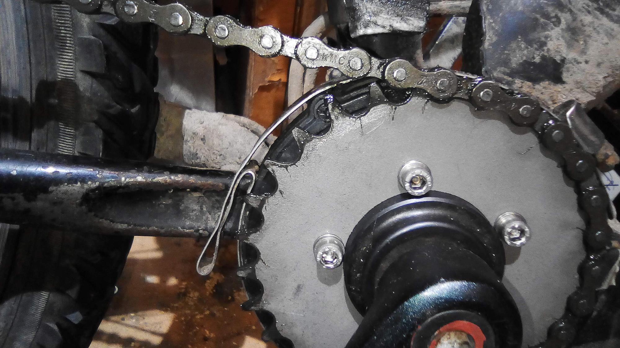

#14468
Цитата: Троглодит от 07 Апр. 2019 в 07:34так понимаю вы свою звезду на 28 ставите тоже через переходник?

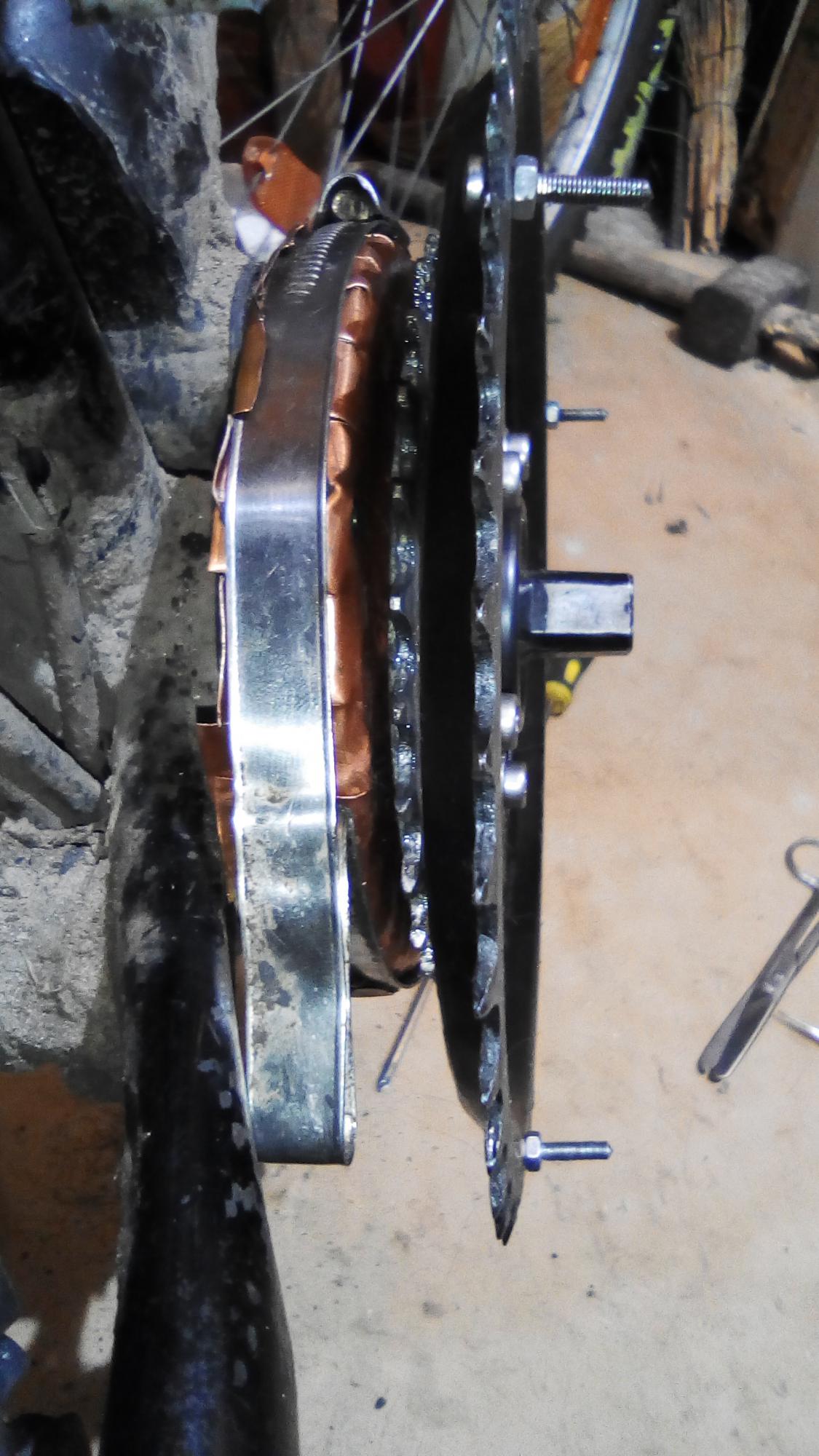

никаких переходников, прямо так и сажаю. Крепежные тверстия  в звезде просверлены на том же диаметре, что и у штатной, и в том же количестве.
Единственное, что звезда кладётся на посадочную плоскость через шайбочки на болтах для создания зазора в 1 мм, чтобы край цепи не задевал за пластмассовую крышку
Поверх новой звезды поставлена старая, но я ей не пользуюсь.
Красное на фото- это пластмассовая крышка редуктора защищена листом из меди.(на случай, если цепь всё же слетит когда-нибудь)
dengor2
[user]killer258[/user], а эта броневая сталь твёрдая? Не изнашивается?
killer258
#14470
Твёрдая. Пока что износа не замечено. Правда, с момента установки  именно этой звезды прошло всего года три, не больше, катаюсь  в основном по выходным дням, около 50 км за раз.  Зимой гораздо меньше.  в сумме пройдено не более 2500 км на этой звезде
Так что трудно сказать об износостойкости.

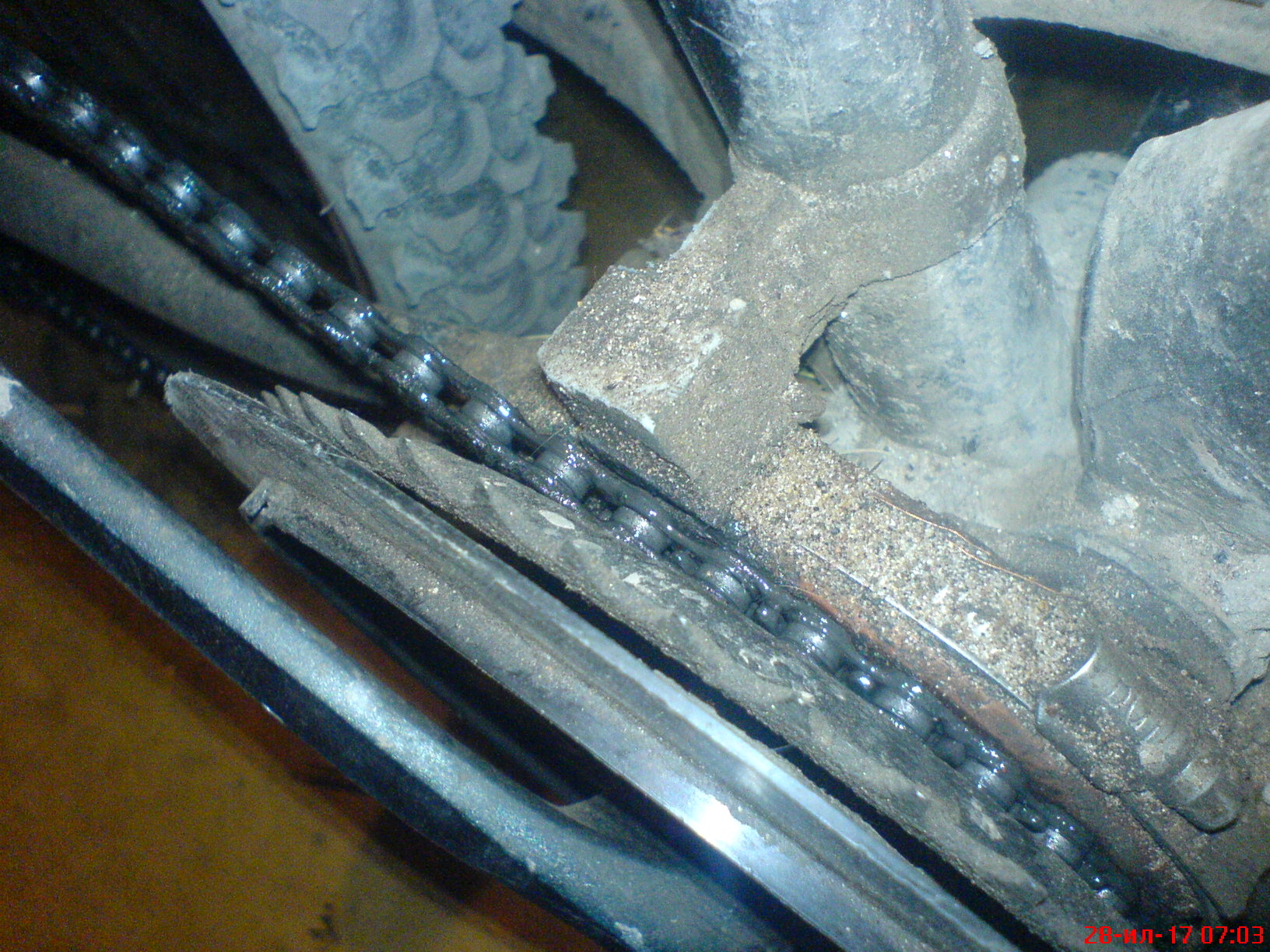

Другая у меня из нержавеющей стали. Обрабатывается и сверлится довольно тяжело. Видимо, долго прослужит.
Для  задней кассеты у меня тоже звезды сделаны по заказу из нержавейки, так  форма  зубьев до сих пор та же самая,  за тот срок, за который зубья штатных звезд кассеты уже становились обычно треугольными.
