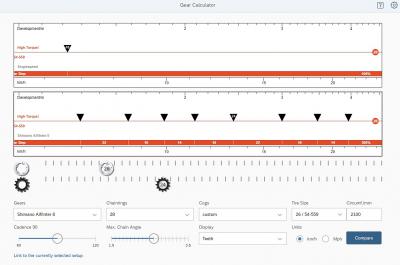

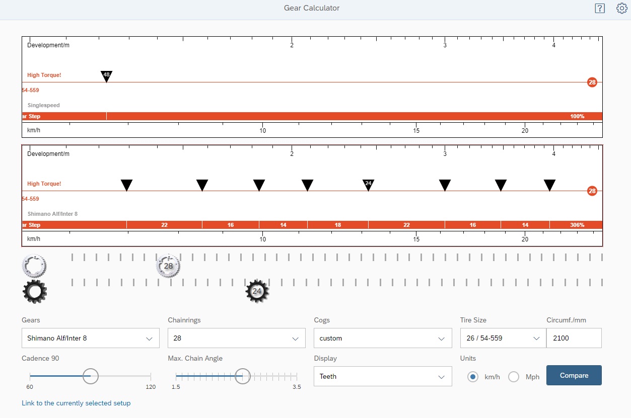

А я планирую сделать наоборот. Для старта, а так же езды в гору, по песку, грязи и тд задействовать кареточник BBS-02, с одной  единственной  передачей, заточенной  под  бульдозерную тягу (ведущая 28 зубов, ведомая 55 зубов), достаточную для лёгкого преодоления любого оффроуда и горок любой крутизны, так как это намного проще , чем  мотор-колесо  на бульдозерный режим  в домашних условиях переделать, а вот  переднее МК как раз  собираюсь использовать в  его стоковом  варианте по его прямому назначению , для  езды по хорошим дорогам. Скорее всего, это будет директ-драйвное МК.  При трогании с места и в  тяжёлых ситуациях (непролазная грязь, крутой подём, песок и тп) буду  помогать кареточником или даже вообще полностью переходить на него, если откровенный оффроуд.
То есть, для асфальта использовать МК, а для старта, оффроуда и горок- кареточник. От заднего переклюка с его проблемами можно будет отказаться вообще, так как передача единственная,  то поставить толстые ведомую и ведущую звёзды, и мощную мотоциклетную цепь от Восхода и забыть про необходимость их ежегодной замены.
Или, ещё как вариант, взять не переднее МК, а заднее. На него же бросить ещё и цепь с BBS-02, для помощи мотор-колесу на тяжёлых дорогах. хотя,  переднее МК наверное лучше будет, для более равномерной  развесовки, чтоб не козлил.
Vadevil
Цитата: killer258 от 03 Апр. 2019 в 14:37От заднего переклюка с его проблемами
если проблема с перекидкой, можно перейти на хорошую планетарку:
для сложных дорожных условий, лучше полного привода еще ничего не придумали, зачем вам заднее мк с кареточником?
