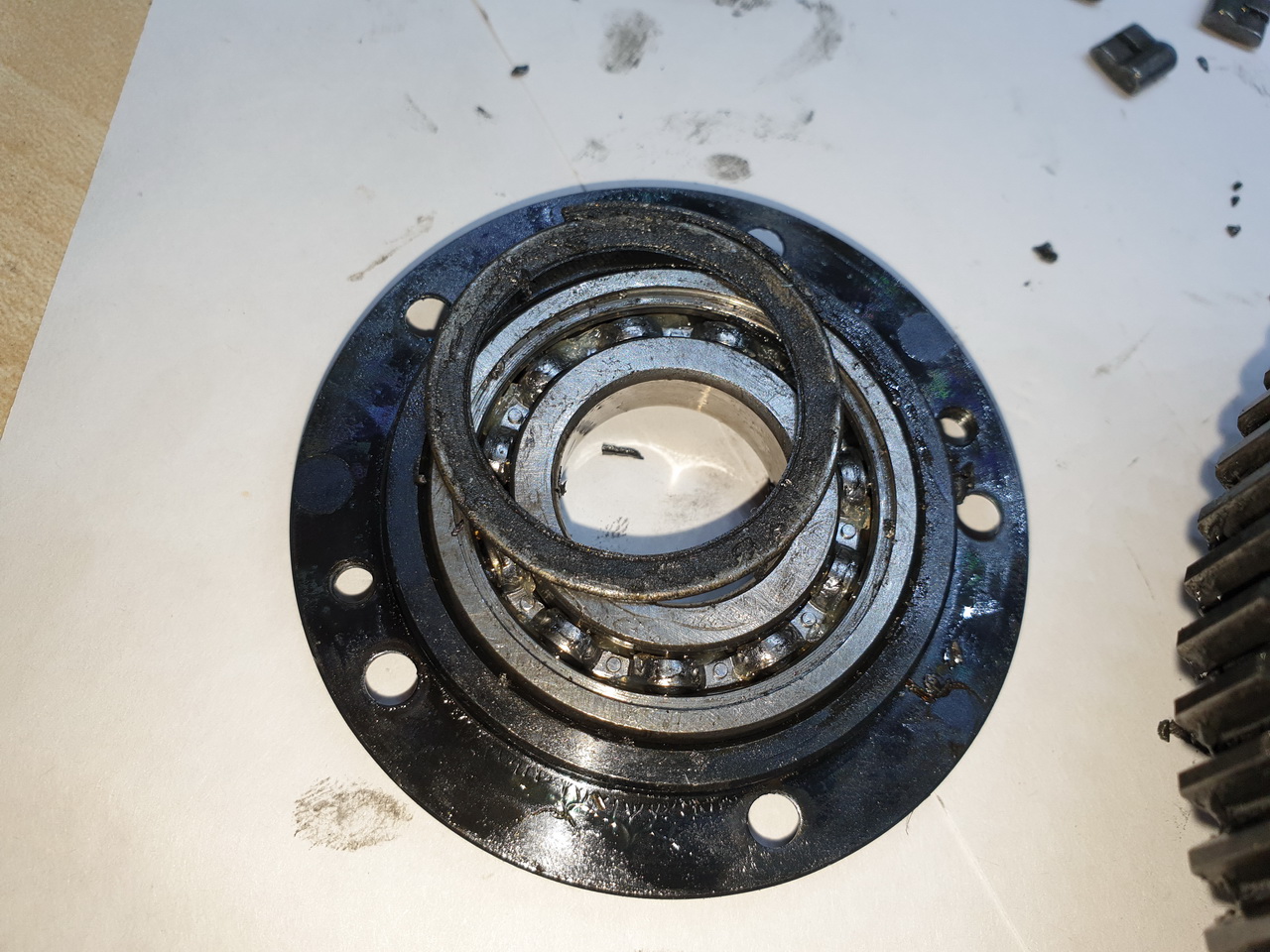

SerjikLSV
#14592

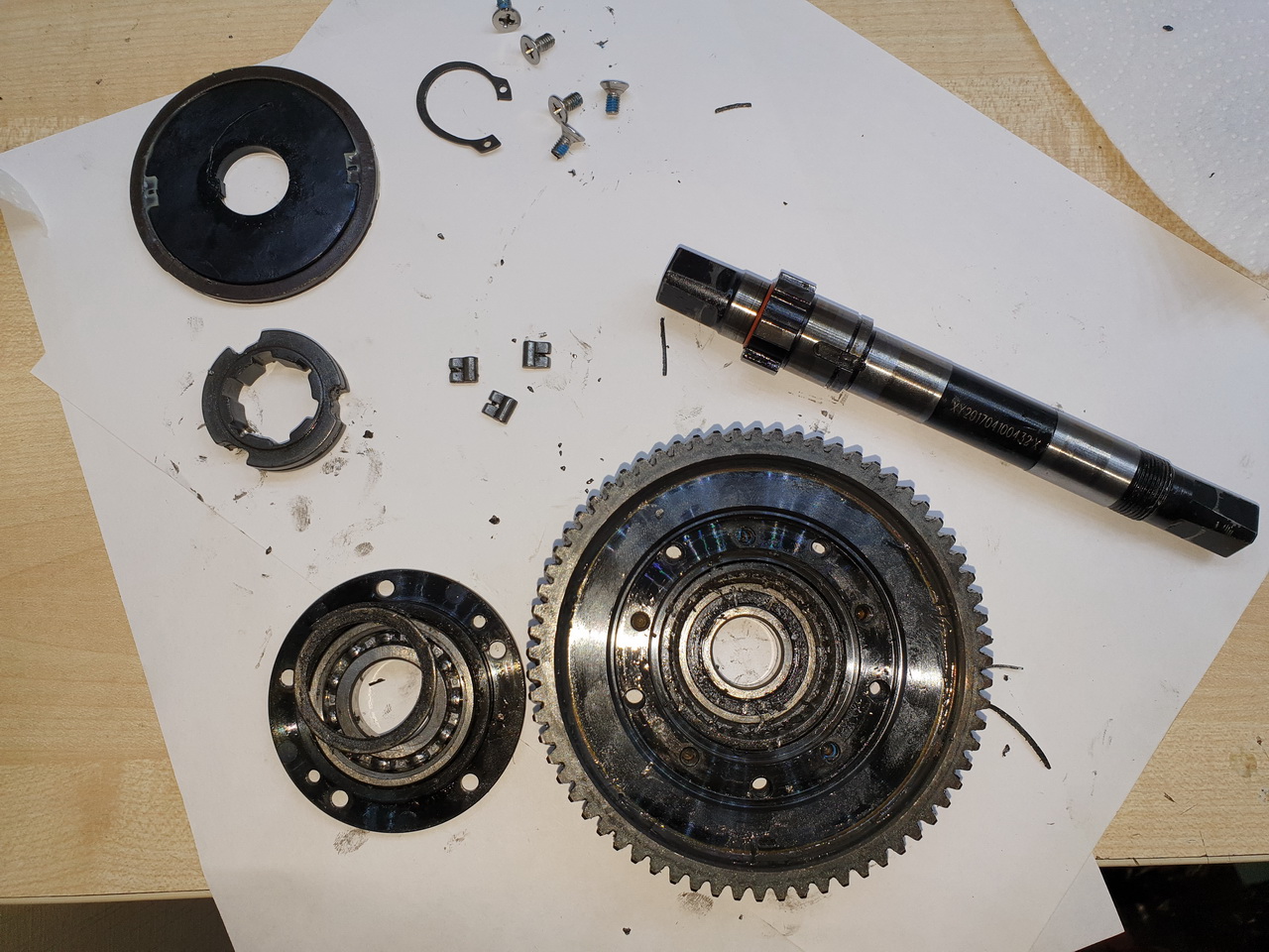

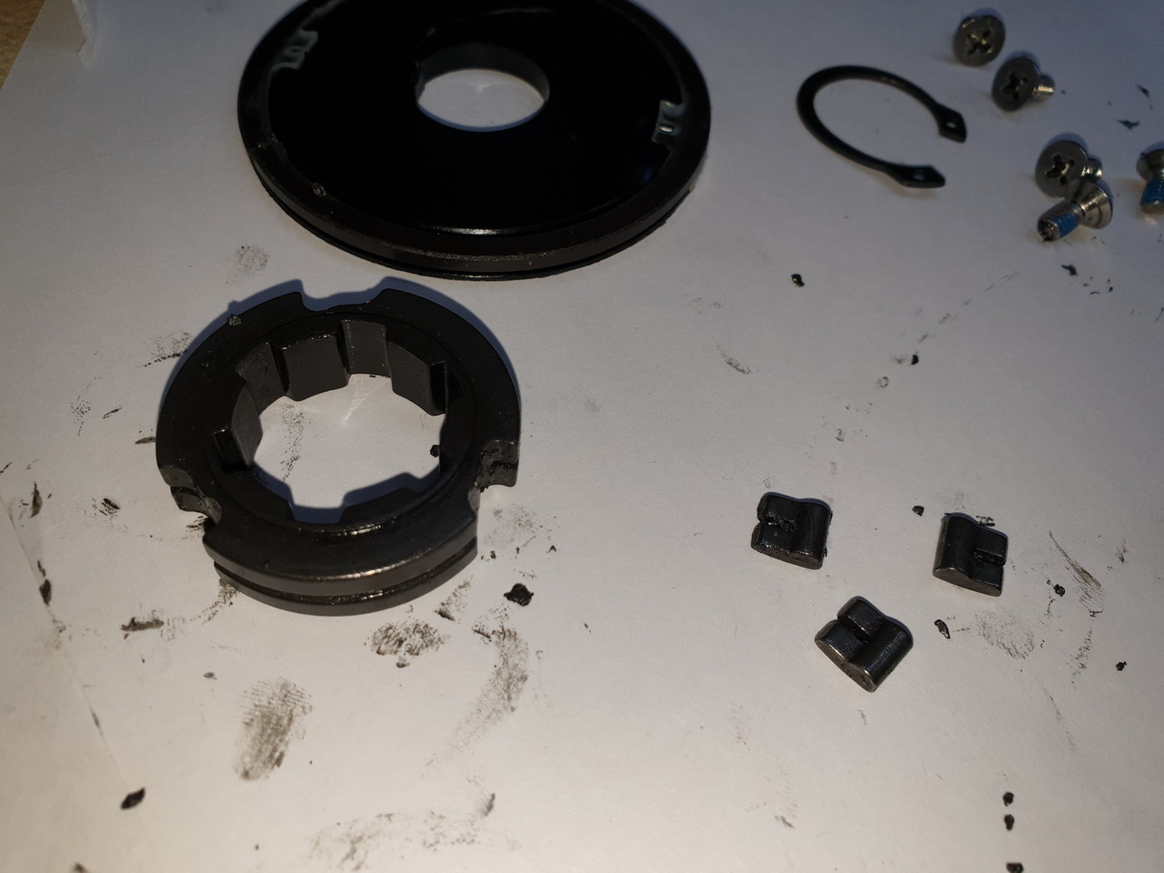

В продолжения темы развалившегося фрифилла....
Похоже пришел конец моему редуктору всего на 1000км пробега (думал 600, потом вспомнил что обнулил все когда планетарку поставил)

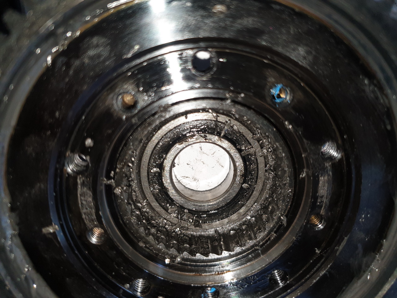

Разобрал, посмотрел... печалька. Кончина пришла всего за несколько км.

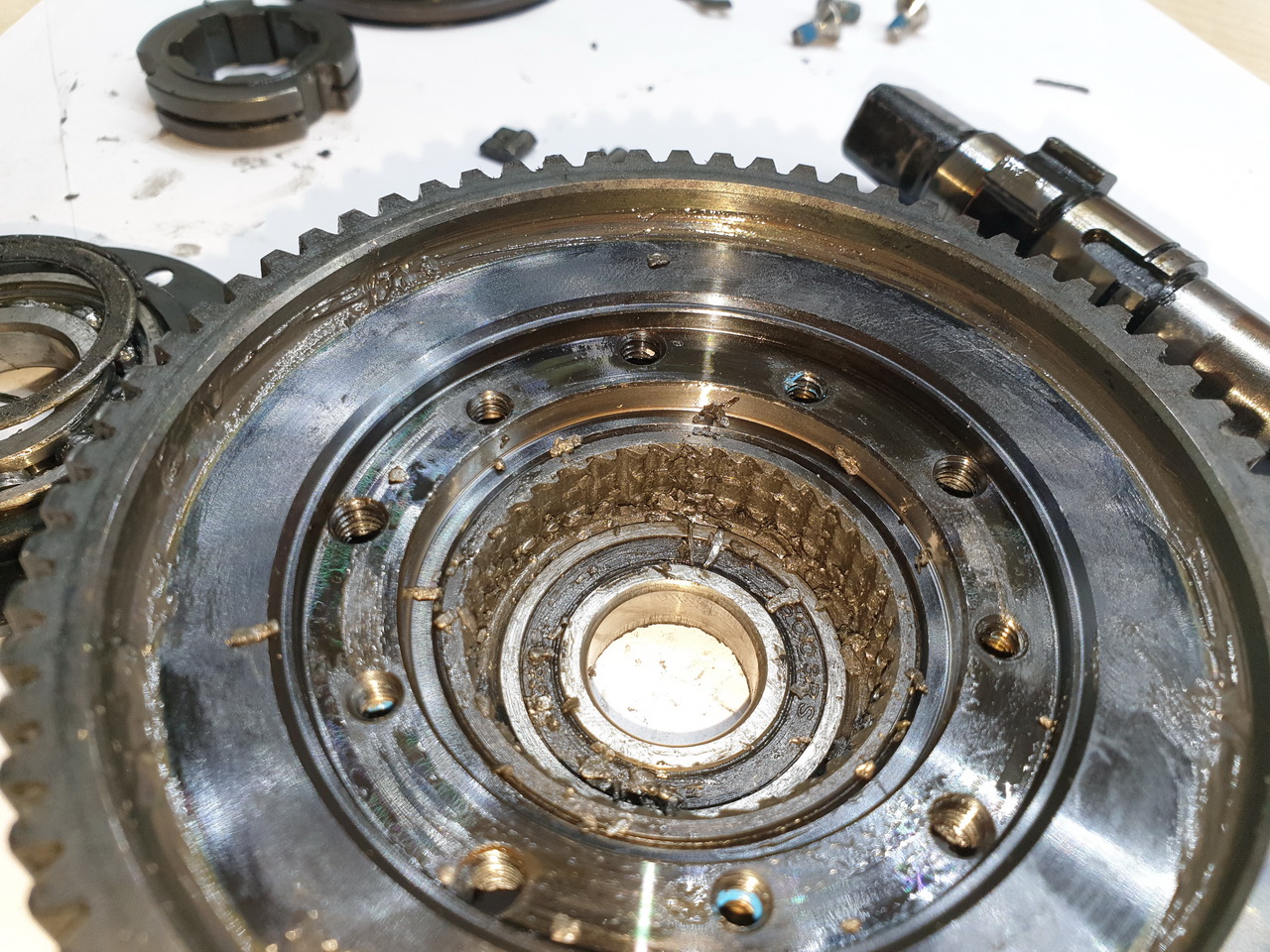

Сначала похоже развалилась пружина фривилла, которая залипла в между собачками и внутренней насечкой.
Остатками пружины съело моментом насечку внутри шестерни, притом сами собачки во вполне хорошем состояние, видать закаленная сталь, а вот внутренняя насечка по которой ходит фривилл - в хлам.
Из чего наши узкоглазые друзья лепят эту шестерню?...
Результат - надо искать не только новый фривилл но и шестерню в сборе а это не меньше 90$-100$ и самое печальное месяц ожидания.

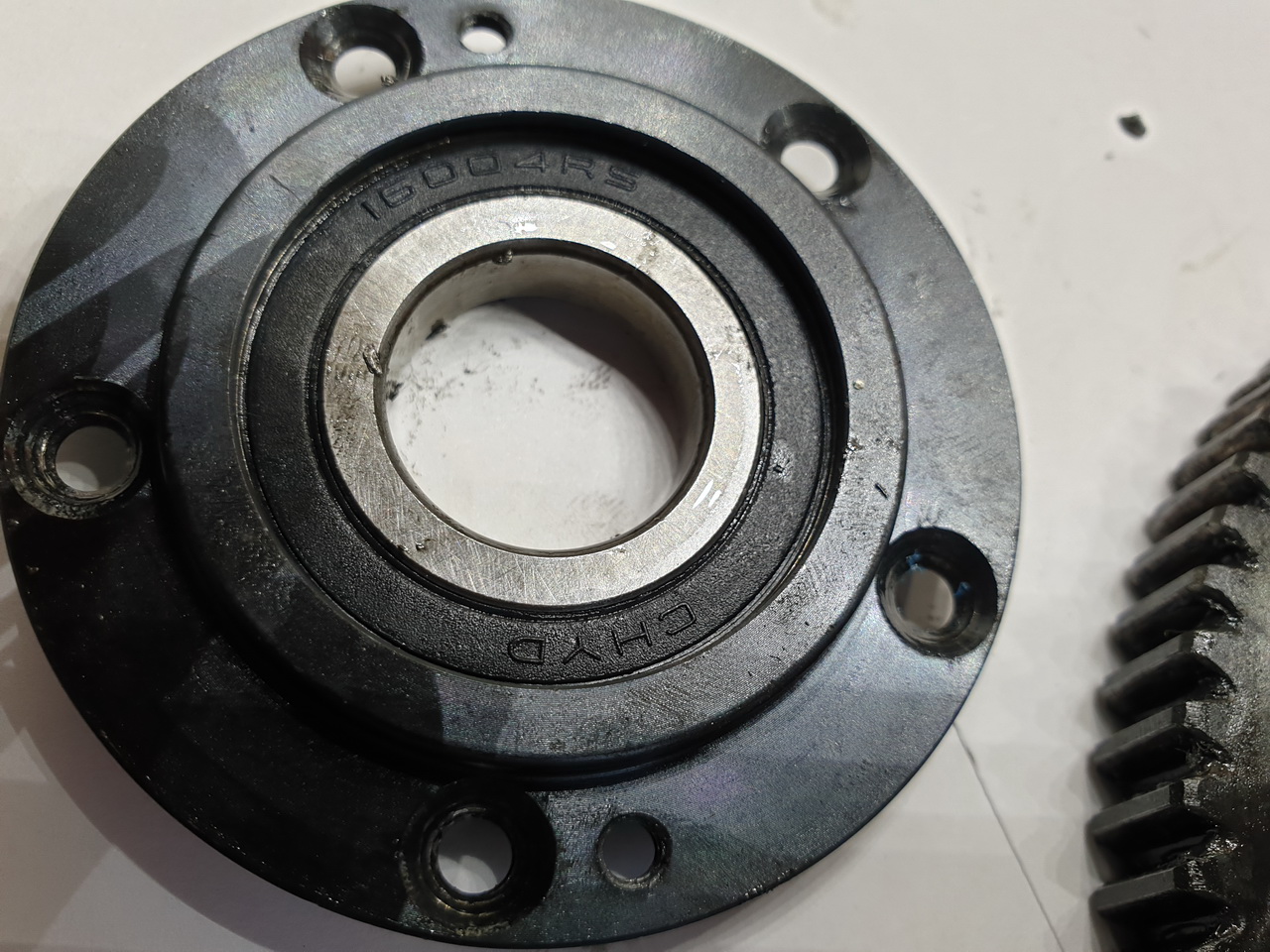

Еще съело пыльник подшипника 16004RS, но его я думаю и на просторах родины найду.
В остальном внутри редуктора все хорошо, смазка чистая, износа на ведущей шестерне от двигателя (точнее от внутреннего редуктора) нету на большой шестерне тоже износ отсутствует.
Эх.. остался я без вела на месяц ((((

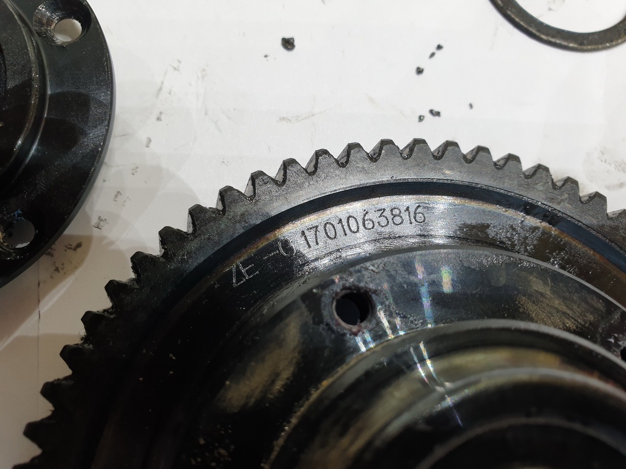

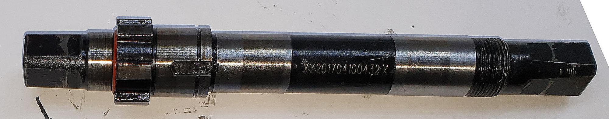

вот нашел шестерню на али https://ru.aliexpress.com/store/product/Bafang-bbs01B-bbs02B-BBS-HD-kit-clutches-for-replacement/1189333_32959223892.html?spm=a2g0v.12010612.8148356.23.75e545fcFjeb8h в сборе
с валом,
есть еще такая https://ru.aliexpress.com/store/product/Bafang-mid-crank-motor-kit-bbs01-bbs02-clutches-for-replacement/1189333_32862981571.html?spm=a2g0v.12010612.8148356.19.75e545fcFjeb8h тоже с валом но стоит дороже код только по ZE совпадает
Еще есть отдельно шестерня https://ru.aliexpress.com/item/Babang-Octagon-8FUN-BBS01-02-HD/32887875960.html?spm=a2g0s.8937460.0.0.18012e0ea6zd9P и отдельно фривилл https://ru.aliexpress.com/store/product/Bafang-BBS01-BBS02-BBS01B-BBS02B-pedal-freewheel-for-replacement/1189333_32852096736.html?spm=a2g0v.12010612.8148356.41.8b813634Bm0wa2
Гуру, подскажите чего из этого всего брать?
