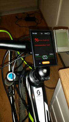

Bafang BBS движок под каретку
acyd
Мотор можно проверить без дисплея р+ и pl замкнуть. Также можно подключить к компу. См тему программирования. Большая вероятность что контроллер умер. Пишите письма китайцу. Внутрь не лезте, тк китаец может запросить назад.
Датчик скорости работает правильно, это говорит о том что питание процессора +5в в порядке.
Shl
#14599
Благодарю , за помощь ! Хотел бы еще узнать это нормально , что когда катишь велосипед назад он катится с сопровождением простукивания ?

dengor2
[user]SerjikLSV[/user], судя по тому, что вы тут первый такой за 5+ лет проблема единичная.

Yaroslav_K
[user]Shl[/user], Покатал свой BBS02B 750W с выключенным мотором  вперед и назад - ни щелчков, ни торможения в редукторе нет, все
работает практически бесшумно.
Shl
Такое простукивание с затормаживанием когда катишь велосипед назад  ( когда вперед все в порядке )
https://youtu.be/FQynpnTISBY
Bafang BBSHD mid drive 48 в 1000 Вт
Что скажите ?
Joker
Это на мой взгляд щёлкает по кассете цепь, может перекос великоват, может переклюк надо поднастроить. А вообще не критичная неисправность, в процессе езды они так не взаимодействуют.
