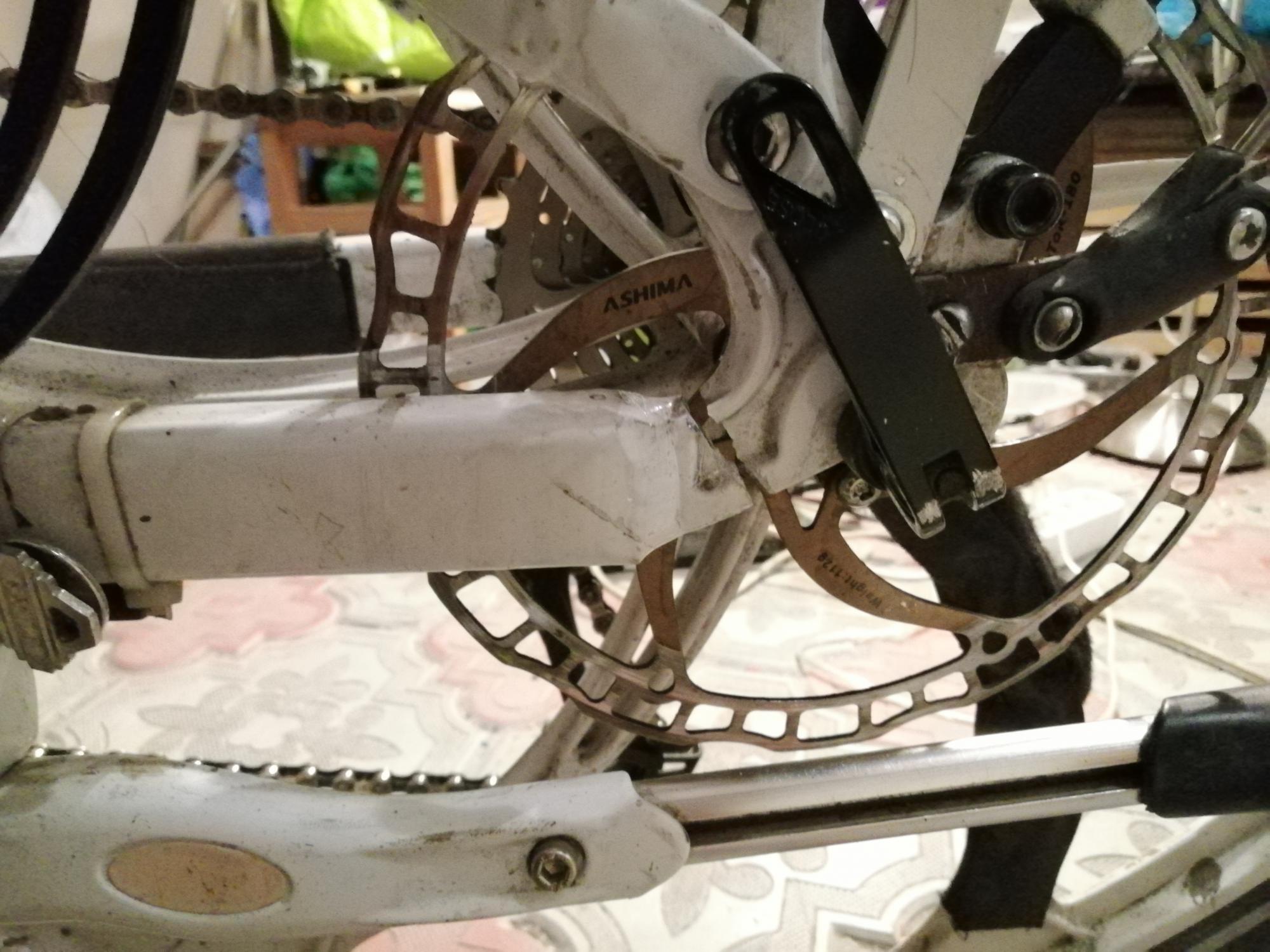

Гикнулась рама сегодня на китайском складнике т. н. "land rover". (блин, в начале лета!).
Не знаю: это алюминий или сталь. Сварю, но ездить с бафангом уже не рискну.
Думаю, взять стальной ашан с дисковыми тормозами.
Но там переключалки скоростей совсем убогие.
Кто-нибудь знает: можно ли там кассету (5-7 звезд) заменить на 9-скоростную и Shimano acera? Наверное, можно планетарку. Но это дороже. Да и пару запасных кассет 9-ск с цепями прикупил уж. По-хорошему и гидравлические тормоза туда бы переставить, но мест под такие калиперы вроде нет на ашанах. Может лучший донор 26" кто посоветует?
Вот несчастная рама:

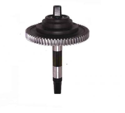

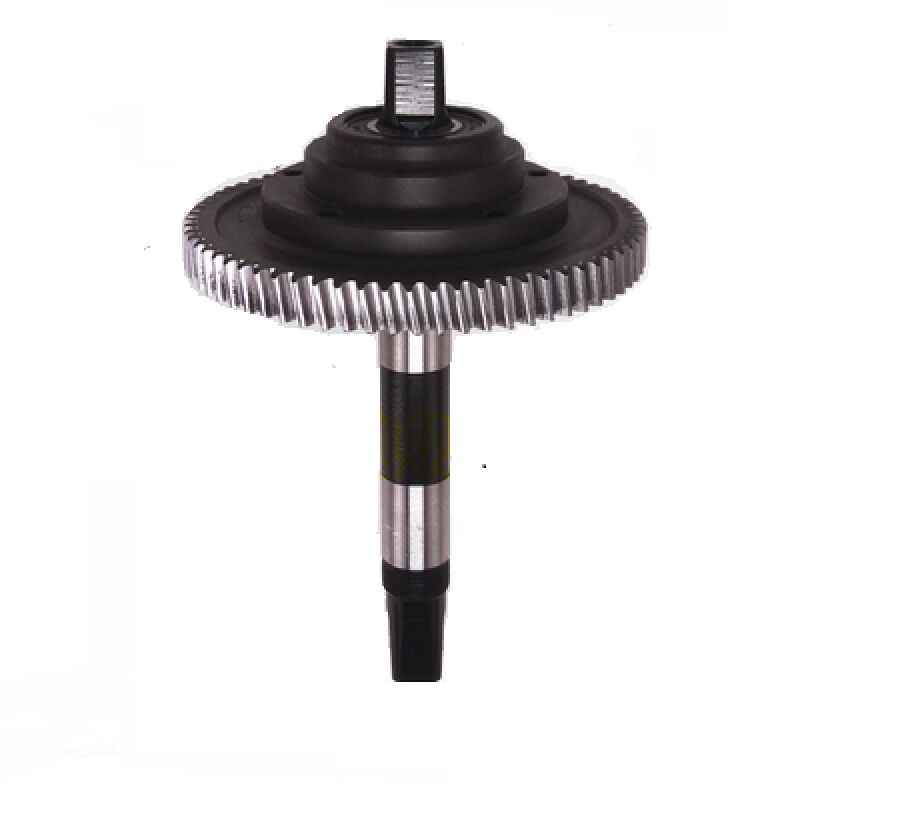

Подскажите где закупать запчасти для bafanga BBS02?
Конкретно интересует большая шестерня редуктора. вот такая https://ru.aliexpress.com/item/Bafang-mid-crank-motor-kit-bbs01-bbs02-clutches-for-replacement/32862981571.html?spm=a2g0v.10010108.1000016.1.54675cf3rdPSpY&isOrigTitle=true
Заказал на али, но продавец молчит не отсылает ни чего, возможно у него не в стоке шестеренки, других продавцов этой шестерни на али нет.
Может есть какой китайский или буржуйский магазин запчастей для Bafang?

[user]SerjikLSV[/user], На тао можно поискать
Цитата: SerjikLSV от 01 Май 2019 в 13:15Может есть какой китайский или буржуйский магазин запчастей для Bafang?
LUNACYCLE https://lunacycle.com/bbs02-mid-axle-assembly/

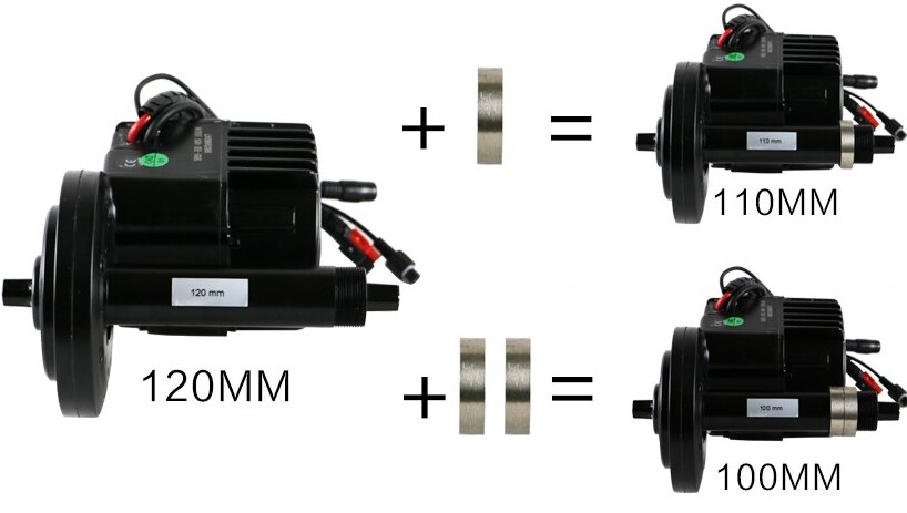

подскажите плз. вел есть немного не стандартный
каретка BSA  шириной 80мм измерено штангелем несколько раз )
на Али найти не получилось( ну не шмогла я)
получиться поставить тот что под 68-73мм?
рама люминь Welt Rockfall SE + 27.5 (2019) , вообщем смогу и трубу каретки подрезать если что, но лень же  :-)

[user]Дио[/user],
Если найдете мотор под каретку 90 мм ( у Bafanga и указана , что есть размеры под 90 мм , но я не нашел на Али ) можно  на недостающий размер установить проставочную шайбу  .
Шайба  на алике :
https://ru.aliexpress.com/item/10-Bafang-Mid-Drive/32919936460.html?spm=a2g0s.9042311.0.0.274233edzhEeyY
И если найдете под каретку 90мм лучше уточните у продавца о том ,что это будет реально мотор с размером 90мм или набор с мотором 100мм плюс проставочная шайба на 10мм .

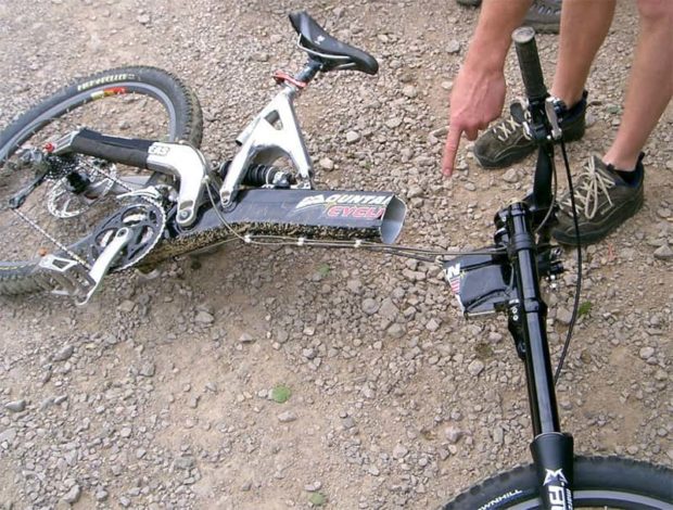

Цитата: programmer001 от 01 Май 2019 в 13:08Вот несчастная рама:
если алюмииний, то он еще и не так может обломиться:
реально стрёмно  такой нежданчик словить на скорости на какой-нибудь  ямке или кочке.
Мне тут предлагали  раму складную 20" с задним амортизатором в качестве  донора, но как сказали, что алюминиевая, я решил- да  ну её к чёрту..
acyd
#14630
[user]killer258[/user],  опять Вы все под 1 гребенку.  Алюминий разный бывает, конструкция рамы, толщина, технология сварки, условия эксплуатации.
Железная может через микротрещины или потертости на краске  сгнить, и тоже подвести в самый неподходящий момент.
В вашем случае правильно сделали,  но не потому что алюминиевая, а потому что "ашан" - складничок-подвес за 3 копейки не может быть надежен.
Я недавно ремонтировал электровелосипед на подобной раме, и несмотря на то что она была алюминиевая, весила как будто из водопроводной чугунины и люфтила во всех местах.
