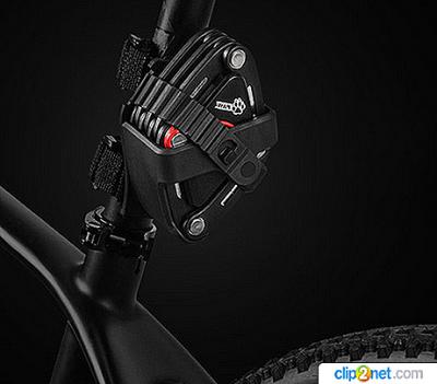

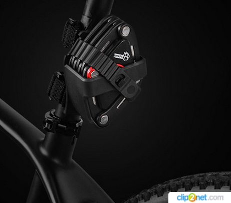

Ну с сигнализацией менее очково оставлять вел без присмотра, пока пошел в магазин или еще куда либо. Орет громко. Конечно же еще и замок цепляю к чему либо, сегментный, мощный, на подсиделе сейчас висит
Я отказался от тросов. Использую собачью цепь из зоомагазина и висячий замок.

Цитата: programmer001 от 14 Май 2019 в 17:35Использую собачью цепь из зоомагазина и висячий замок
Замок у меня не хуже по прочности+есть кожух для крепления на раме.
навесной замок ломается 2мя рожковыми ключами руками ребенка

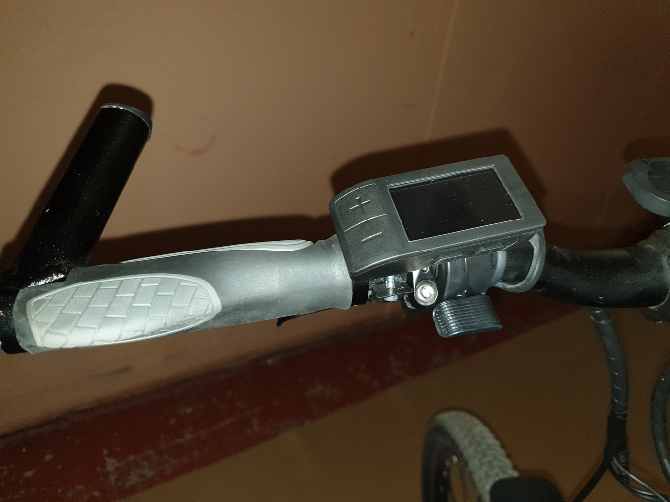

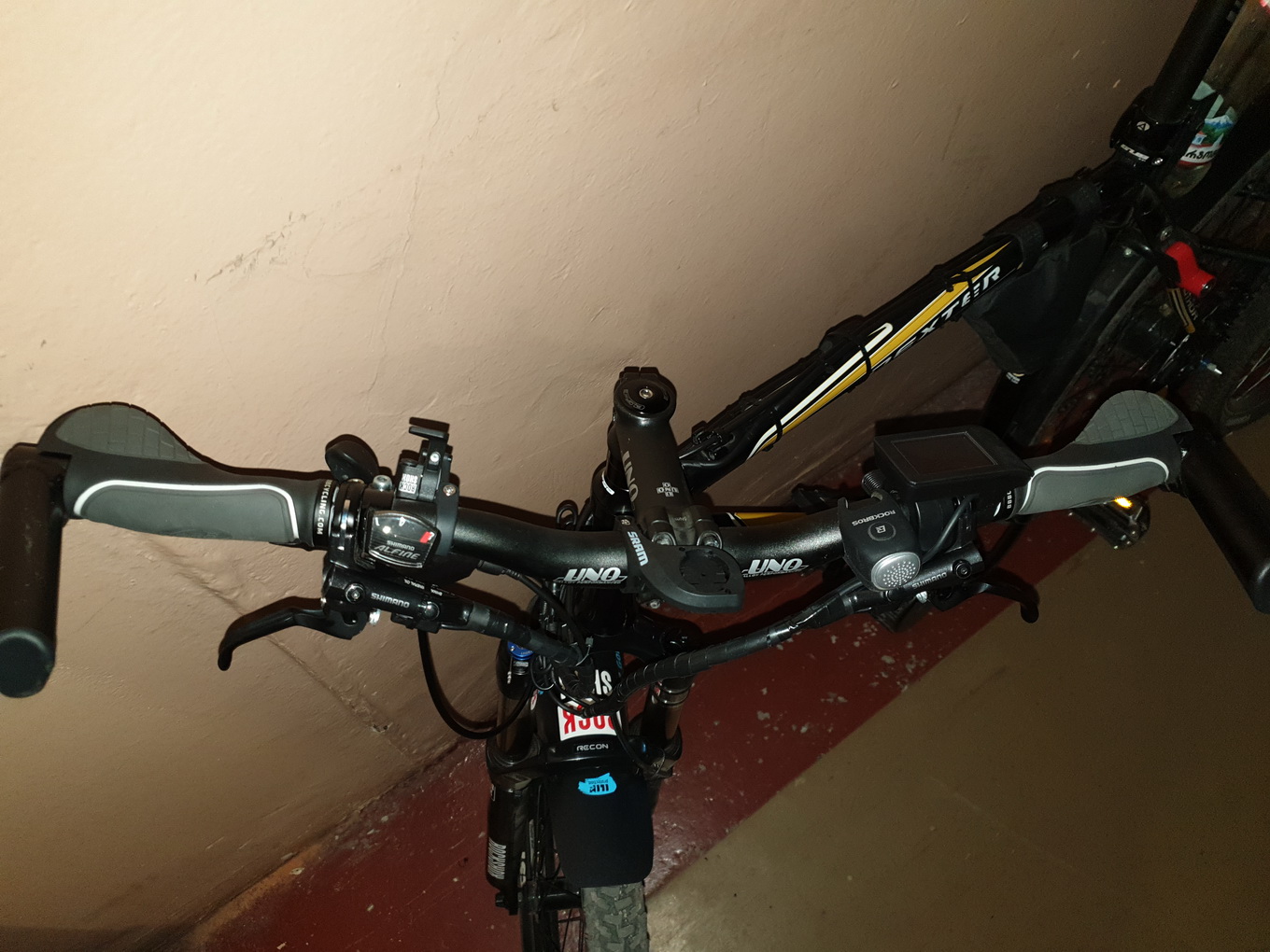

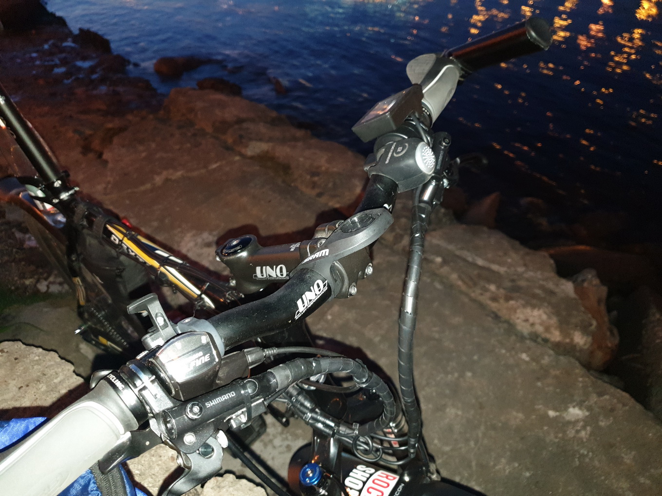

Заказал и поставил себе новый дисплей 500C мини Цвет Дисплей для Bafang  https://ru.aliexpress.com/item/500C-Bafang-Conversion-Kit/32902718752.html?spm=a2g0s.9042311.0.0.274233edf7JX22
Встает отлично у ручки, пользоваться удобно. Смотрю на нем в основном вливаемую мощность. На прошлом показывал в амперах, на этом в Вт и аналоговый столбец есть по которому и ориентируюсь. Напряжение с батареи завышает на 0,7В а может это заслуга контроллера который в него данные передает. Для всего остального в том числе каденса, скорости и ODO взял комп, отлично справляется.
До него был Р850С, цветной, большой а толку нет.

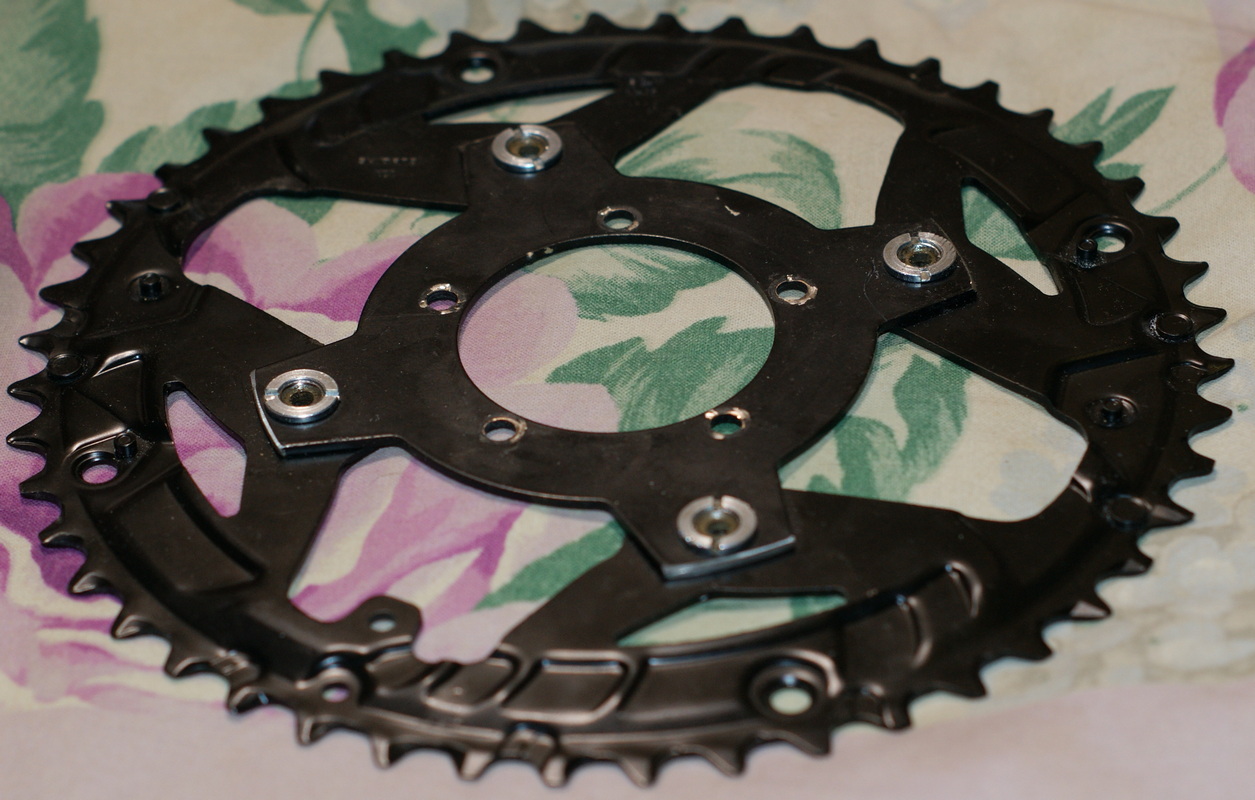

кому-нибудь нужна звезда 44t на bbs01-02 ? продавец отправил вместо bbshd вот  такая https://ru.aliexpress.com/store/product/Bafang-chain-wheel-and-chain-cover/516548_32551760198.html
dengor2
[user]Tymmmi[/user], чёт я не понял, вы решили оставить себе звезду за 4000 и не бодаться с Али?
Tymmmi
[user]dengor2[/user], продавец просто игнорирует а Али предлагает вернуть обратно,  отправлять обратно это бред.. Изменил спор на частичный возврат надеюсь одобрят

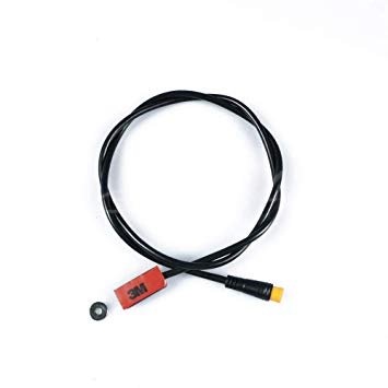

Подскажите. где можно купить тормозные датчики на гидравлику с датчиками Холла?
У меня гидравлика, продавец прислал датчики герконы,  2х проводные, работа их совсем не устраивает, может рвануть на пасе с перекрестка при зажатом тормозе.
Срабатывают эти датчики только когда газ нажат, и на дисплее значок не отображается при зажатом тормозе хотя от того-же shiftsensor значок есть при переключение монетки и мотор останавливается при любом раскладе.
Слышал что есть для бафанга на датчиках Холла. Они должны корректно работать,  только как их отличить от герконовых.
Вот такие есть на Али https://ru.aliexpress.com/af/bafang-brake-sensor.html?site=rus&g=y&d=y&origin=n&spm=a2g0v.search0604.0.0.2ba04e372FUEvB&jump=afs&SearchText=bafang+brake+sensor&initiative_id=QRW_20190515132949&needQuery=n&isViewCP=y
А вот у другого продавца заявленно что остались только с датчиком Холла https://evelbike.ru/catalog/aksessuari/prochee/beskontaktniy-vikluchatel-dlja-tormoznix-ruchek/ хотя по виду они точно такие-же как и герконовые.
Может схемка какая есть?  Сам бы спаял.

Вы как хотите,а я пристроил ведущую звезду 48Т.

[user]SerjikLSV[/user], ну какая там схемка? Три ноги у датчика Холла - три провода к каждой ноге.
SerjikLSV
Там вроде инвертер еще надо ставить чтобы при магните датчик давал низкий уровень сигнала а при убранном магнитном поле - высокий.
Датчик там аналоговый, униполярный?
