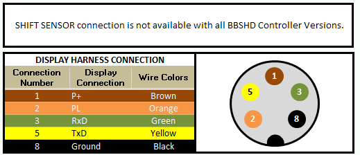

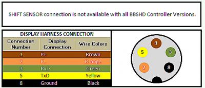

Gotuz
Цитата: Gotuz от 03 Май 2019 в 00:34
вобщем газ я подключил, а вот экран и включение не знаю куда, может кто подскажет
разобрал я газ ручку, получается - белый+красный+ черный( он же общий) - газ
коричневый+желтый - ключ
и остается экран, зеленый+ ощий
а вот куда зеленый подсадить на кабеле с двигателя остались свободны 2 провода это RxD и TxD
Gotuz
Цитата: Gotuz от 05 Май 2019 в 11:33а вот куда зеленый подсадить на кабеле с двигателя остались свободны 2 провода это RxD и TxD
или подсадить на PL ?
Guto
Имейте ввиду, что RxD и TxD это передача и приём сигнала. Используются при программировании контроллера. Там токи слабенькие, но если использовать подключение только для коммутации, то можно.
dengor2
Экран на контакты батареи, я же вам сказал. Ключ вы посадили на PL и P+?
