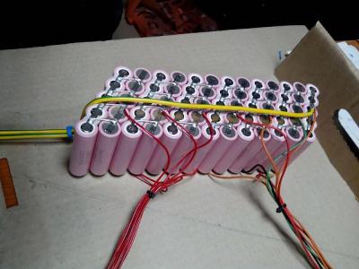

народ у кого какая батарея стоит на 48 вольтовых бафангах.....,чую буду собирать самм,будет два ограничения  с одной вес ,с другой жаба.
у меня связка из ноутбучных пальчиков. 13 блоков последовательно (примерно 52 вольта, при 12 последовательно дисплей слишком рано показывал, будто батарея села, а при 13 шкала батарейки на дисплее как раз соответствует действительности).
В каждом блоке 12 пальчиков параллельно (теоретически 25 а/ч , в реале скорее всего не больше 20, может,даже и меньше, ибо пальчики не новые),внутреннее сопротивление всей батареи чуть больше 0.25 ома, вес примерно 5 кг, находится в рюкзаке, разьём ХТ60, выключатель и амперметр на 20 ампер (обязательно рекомендую, есть на что посмотреть, на различных передачах, хотя я уже не смотрю, и так  уже знаю, когда какой ток в среднем)
acyd
#1796
рекомендую для этого бафа 14s собирать- и показывает адекватно и едет бодрее - компенсирует просадку.
но тогда бмс обязательно и нижний порог контроллера прописать повыше - по умолчанию на 41.5в отрубало

[user]killer258[/user], в родной батарее 36 в стоит это   http://www.alibaba.com/product-detail/US18650NC1-10A-discharge-rate-_1903881417.html?s=p   это было бы идеально   B-)
