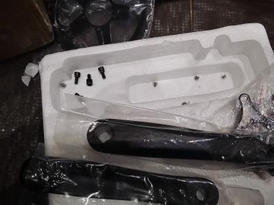

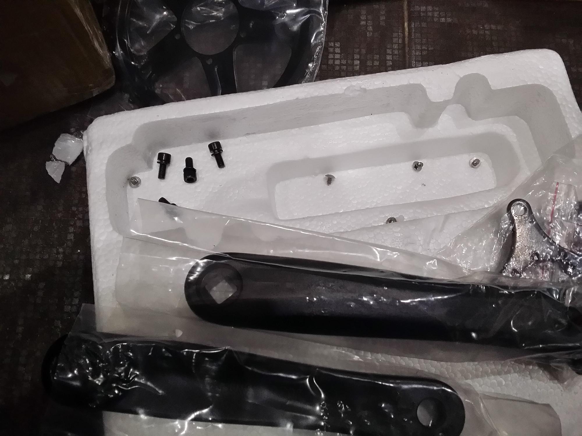

Вот, посмотрите в каком виде мне комплект прислали. И это из хваленого http://www.elifebike.com ...
Звездочку прислали 46, хотя я хотел 46 и 48 вместе. Но вторую, мне отказались продать, и не спросив положили эту. В коробке ни одной сопроводительной бумажки.  А, судя по рассыпанному, из порванных пакетиков крепежу, явно чего-то не хватит.
acyd
#1761
у меня вообще  болтики и крепления пропали, а судя по тому что мой продавец сфотографировал перед отправкой и коробка потом была опечатана таможней, то это скорее всего был косяк не продавца. У Вас хоть пластина есть. Весь список болтов можно в мануале найти и в начале темы был.
На счет звезды не расстраивайтесь, чем меньше ведущая, тем лучше, даже на 46-й мотор не использует в полной мере мелкие звезды.
Если оплачивали через пайпэл, претензию откройте на частичный возврат.
S.Vlad
По деньгам, вроде все совпадает, крепеж, конечно копеечный. Но найти такую экзотику даже в большом городе сложно. В радиусе километра от дома есть парочка оптовых метизных фирм, но заказывать со склада и дербанить пару упаковок они не будут. Магазины такое не заказывают, если только в мастерских спрашивать. А вообще магазин испортился.
