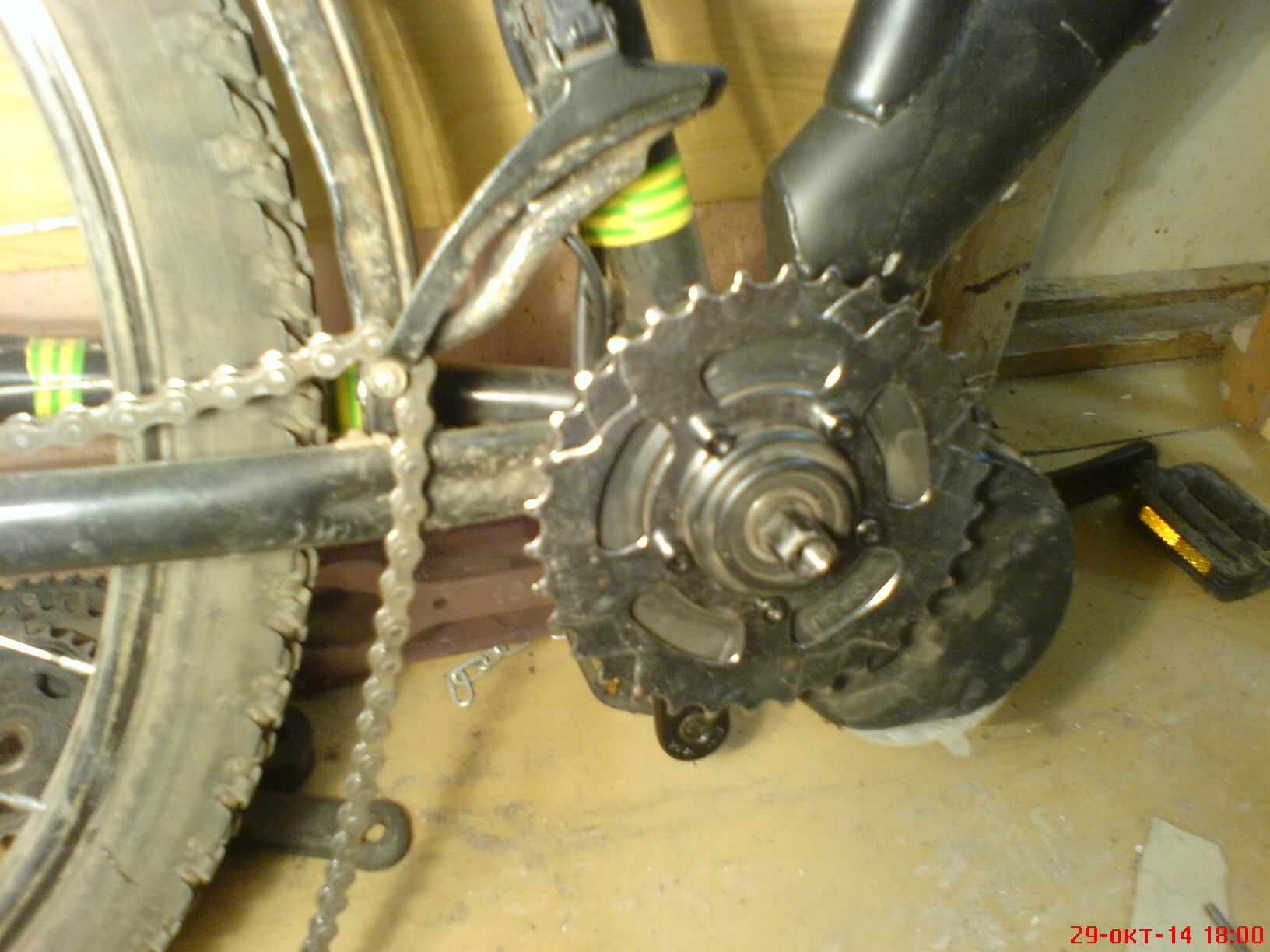

killer258
надо подумать, как лучше закрыть треугольные окна в звёздах. Иначе, если одна  звезда 36 зубов, а соседняя с ней, скажем, 24 зуба, то цепь боком иногда скыркает по  краям этих окон 36-тизубой звезды

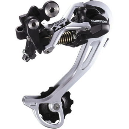

у меня стоит Shimano XT 9 Speed :-) отлично переключает и в нагрузку и без

Цитата: acyd от 10 Май 2015 в 13:22
я еще с прошлого раза не понял,  текстолитовая шняга необходима? нельзя было в переклюке винтом выставить,
Она  у меня  выполняет ещё одну важную роль- чтоб если цепь вдруг слетит с самой большой звезды,(перекос в этом  случае максимален) чтоб не свалилась туда, где находятся спицы
ra6fnq
я уже пару таких сломал, у Ольги пока жив, мне же пришлось перейти на Альфину8.
Добавлено 10 Май 2015 в 14:24
Она просто не может туда слететь, настраивайте переклюк, + я выкладывал своё ср-во по борьбе с перекосом цепи, Ольга с ним ездит.

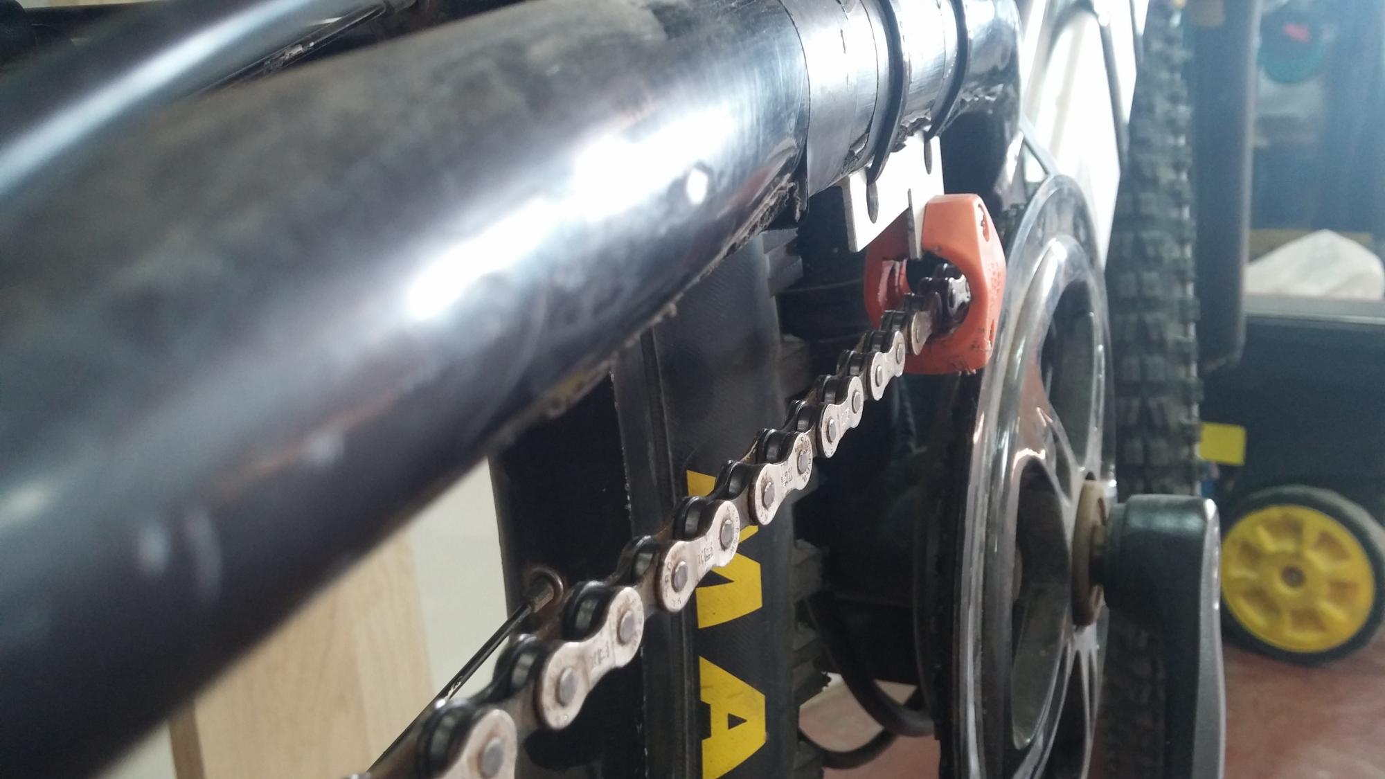

Rimo
Цитата: diod555 от 10 Май 2015 в 15:47
проше  добавить ешё одну шестерню с переди по меньше,чем мудрить с ведомыми и перекос пропадет,а с ним и всё остальное ;-D
На счет проще это субъективно.
Вот мой чейнкипер

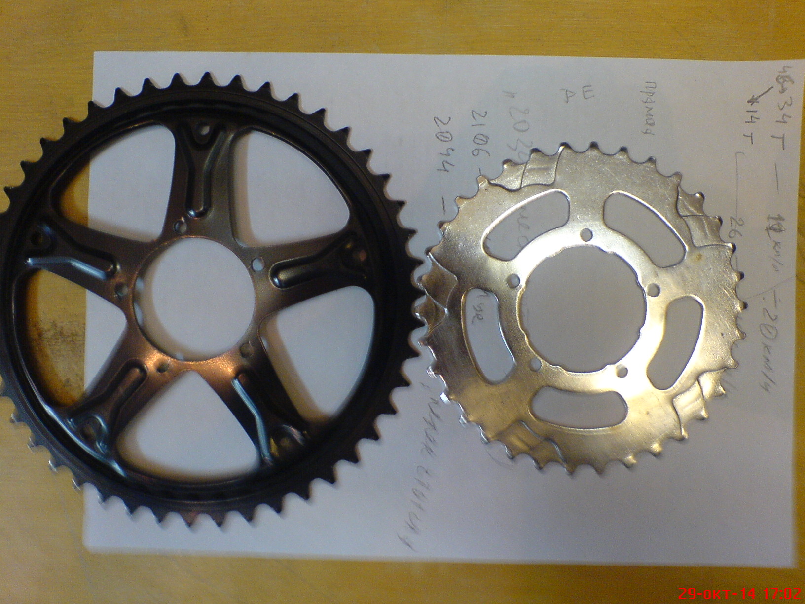

У меня так  и сделано, добавлена   маленькая 34 зуба звезда и оставлена рядом с ней штатная, не помню сколько там зубов, кажется, 46 там.  Правда, я в основном использую только маленькую ведущуюю, ибо мне важно не максималка, а проходимость по плохим местам.  Из соображений  экономи батареи обычно режим всегда газ в пол, а нужная скорость выбирается соответствующей передачей. (на самой низкой передаче по асфальту скорость будет 14 км/ч, ток около 2 ампер). Если нужно ехать ещё медленнее , чем 14 км/ч, то тогда уже сбавляю газ.

ra6fnq
Вы делайте как знаете, а моя система проверена вот в таких забегах:
Ольгин Бафанг пробежал уже 5 тыс км, менее чем за год, В этом году уже 1000, в основном по бездорожью.
С Альфиной ещё проще, там одна звезда

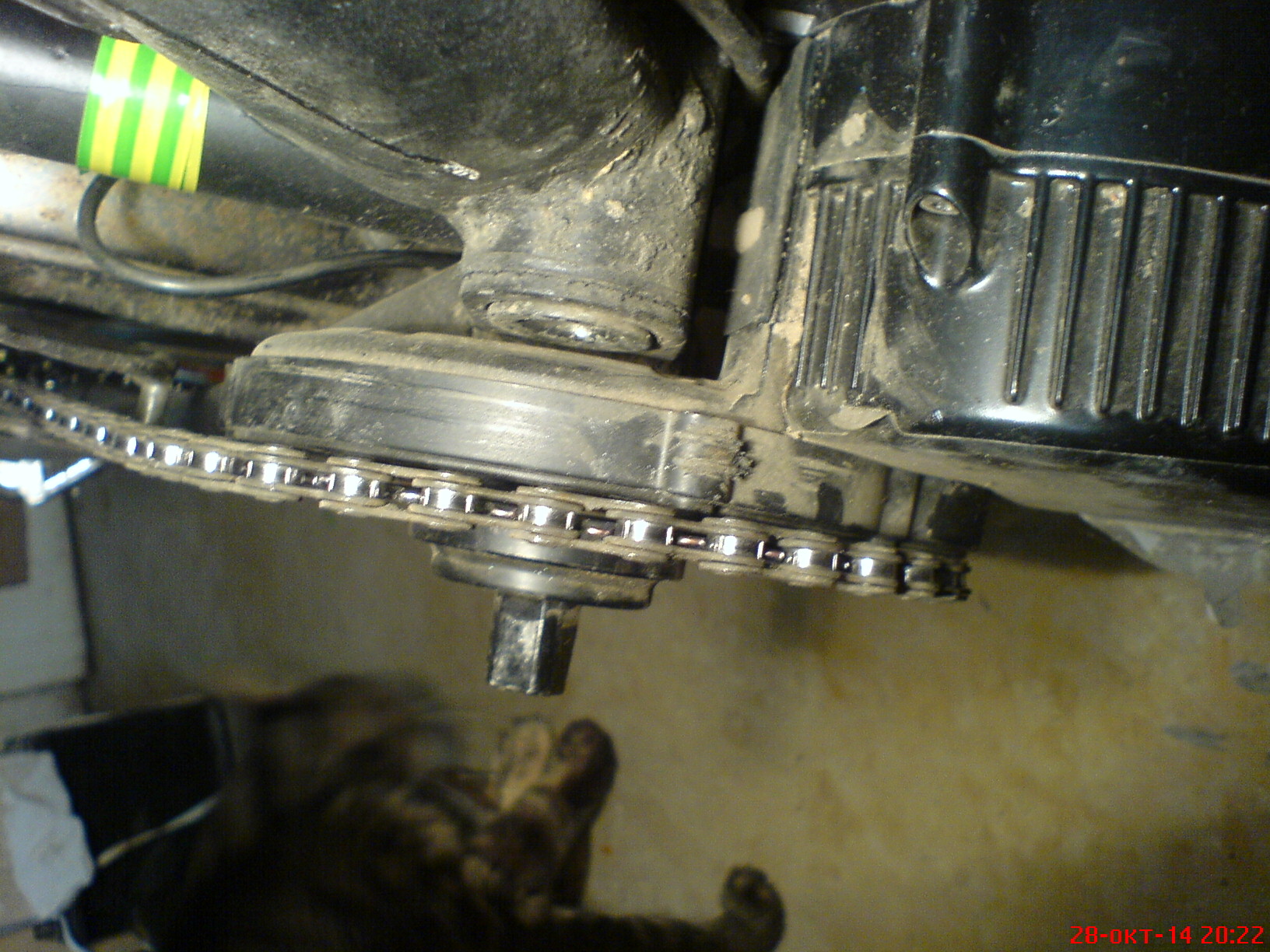

killer258
Цитата: diod555 от 10 Май 2015 в 16:35
[user]killer258[/user], а как добавил если не секрет ,я возможно буду тоже добавлять на 750ватку
попробую рассказать.
короче, просверлил маленькую в тех местах, где пройдут болты, в тех же, где и для большой. Взял  болты такие же, но подлиннее на сантиметр, и надел обе звезды на эти болты, а чтобы они не сошлись вплотную друг  к другу, я между ними надел на болты распорные втулки, они и зафиксировали расстояние между ведущими звёздами примерно 5 мм, чтоб цепь, сидя на малой звезде, не задевала  боковую поверхность большой.(ну, примерно как на горных велосипедах это сделано, только там три звезды). При этом даже пластмассовый диск остался  сохранённым там, где и  был. Вот только плоскости венцов стали дальше от каретки, но это я скомпенсировал  перемещением  используемых  звёзд в ведомой кассете  подальше от колеса и торец каретки болгаркой  сточил на 5 мм.
Сорри, с двумя установленными  звёздами фото не сохранилось, не могу здесь показать,карта памяти сбойнула

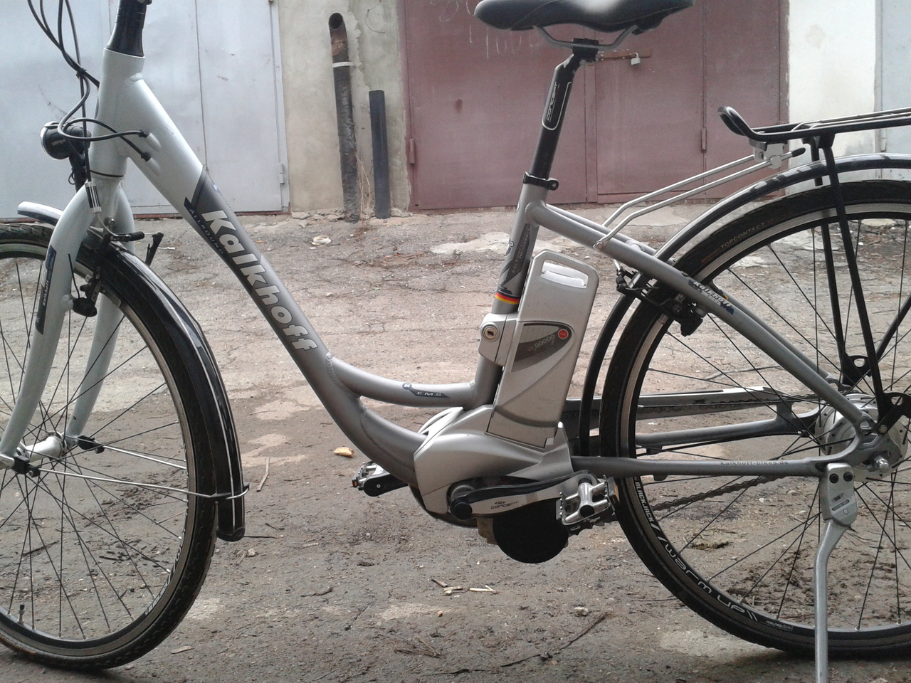

 :-)огромное вам спасибо за ответ и фото :wow:,это значительно лучшеи дешевле чем искать альфину,или ради нее купить другой вел
diod555
[user]ra6fnq[/user], вот на крайняк успокоитель цепи ,кому лень переклюк ставить,без хитромудрых роликов
diod555
[user]ra6fnq[/user], у нас тут  продают такое чудо и такое ,можно взять и сковырнуть заднию втулку
