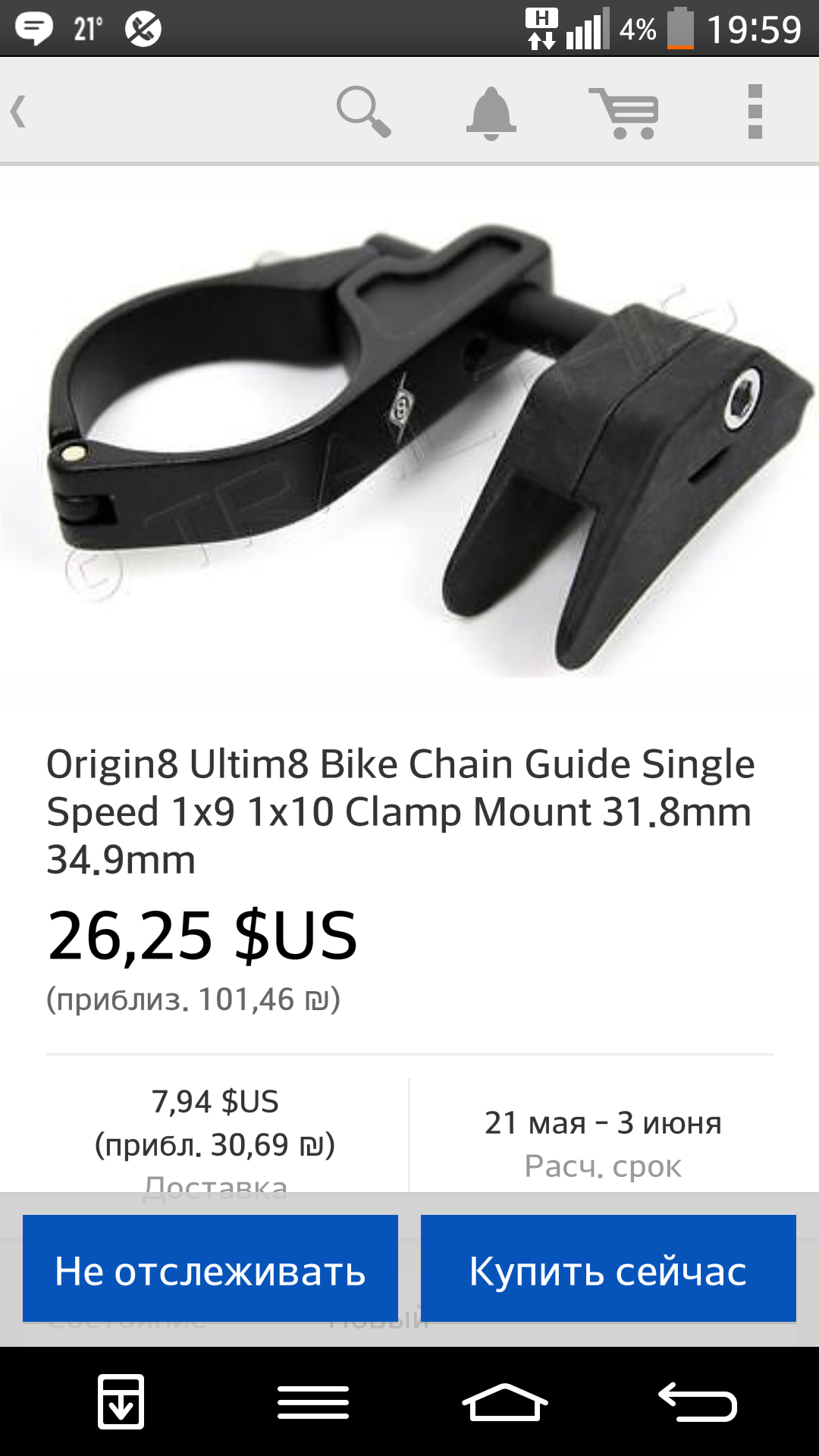

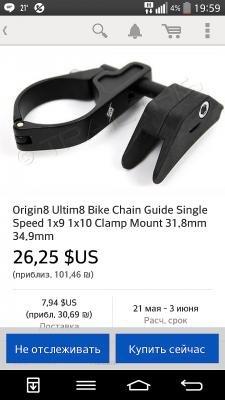

Цитата: diod555 от 10 Май 2015 в 17:49
[user]ra6fnq[/user], вот на крайняк успокоитель цепи ,кому лень переклюк ставить,без хитромудрых роликов
Это вам надо, а не мне. У меня всё работает великолепно. Я уже писал пробег Ольгиного, чисто покатушечного вела 5000 км менее чем за год, в этом году уже более 1000, 50/50 бездорожье/"асфальт", который местами хуже бездорожья.
Всего, кстати, мы с Ольгой, на разных эвелах проехали уже более 13 тыс км каждый.
Евгений
Rimo
этот мужик не очень дешево хочет за свои придумки. Есть более дешевые аналоги.

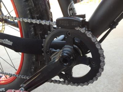

ra6fnq
Моя конструкция бесплатная, из обломков различных принтеров.
Евгений
diod555
[user]ra6fnq[/user], а по какой причине было нельзя оставить родной переклюк,снимать ,а потом колхозить из принтера?
ra6fnq
#1840
1. у нас с женой 2 одинаковых велосипеда, Scott Spark 660. Ольга и сейчас ездит с 9 ск. переключателем.
Ролик предназначен для выравнивания перекоса цепи при работе с 9 ск. переключателем.
2. Я поставил себе планетарную втулку Альфина 8, после поломки переключателя при подъёме в довольно крутую горку по целине.
Если вы о переднем, то у меня он крепится не хомутом на трубу, а на кареточный узел и с Бафангом использоваться не может. Кстати и ранее, с МК передним переключателем никогда не пользовался.
Евгений

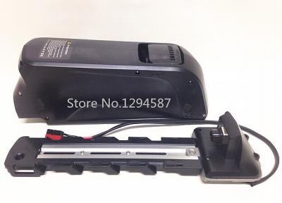

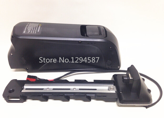

[user]ra6fnq[/user], я такой заказал формой похоже
ra6fnq
1. Лично я такой не заказывал - сумки, сшитые Ольгой лучше. Причём это не только моё мнение, но и человека собирающего эвелы на заказ.
2. Я могу собрать батарею любой конфигурации, а вы привязаны к коробочке на 65 элементов.
Евгений
diod555
#1849
[user]ra6fnq[/user], я люблю крутить, :run:мне хватает36в/8а если экономить на 70 км ,не т___ то на 50км,я думаю хватит мне 65 самсунгов ,зато не очень тяжело,да и розетка не далеко у меня :-)мотаюсь я по городу ,вчерась 50км накрутил и еше в батарее чтото булькало км на 20
