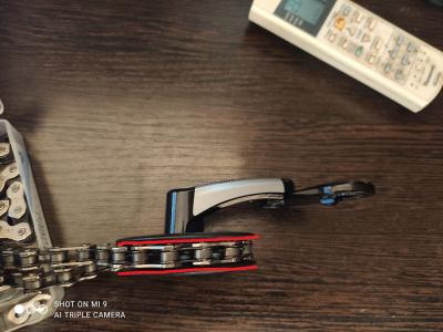

я взял такую K1 KOOL, 100 звеньев, 9,4 мм,, но вот в натяжитель она входит буквально с зазором милиметр, хз, как поставлю придет - поглядим. Но сдается мне, чиркать будет, придется че-то думать.

Про него и речь, щя покажу про что я, там цепь обнесена пластиковыми пыльниками ну или хз как это назвать, ну поставить нужно поглядеть.

Ну как я накинул он не будет использоваться, а только нижний край по цепи пойдет, эти пластиковые ммм как назвать, фигнюшки, вполне плавающие, можно, наверное, будет немного загнуть и получится побольше растояние внизу, но в любом случае пока лишь предположение, как придет все так и буду ставить и на месте смотреть так сказать. Да и 2 цепи у меня новые кмс х8 остались еще, вариантов полно))
