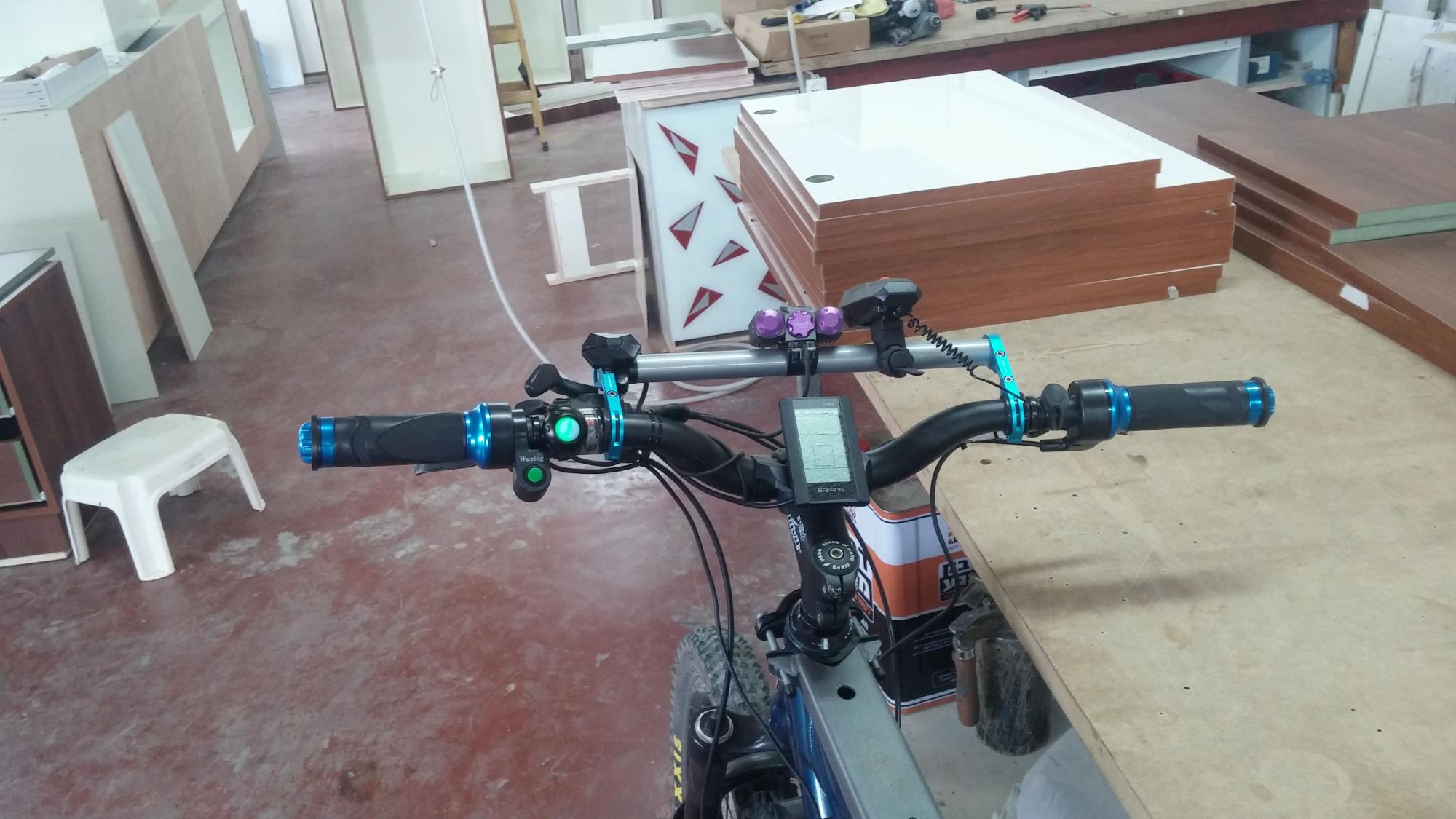

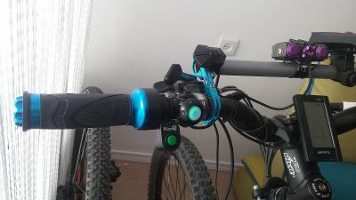

Новые ручки пришли, очень понравились, более массивные
Лично я использую вел как мопед, причем частенько по пути люблю заезжать на какое нибудь бездорожье. Там на 28Тх48Т максималка 25кмч просто кайф.
Пас настроен так что особых неудобств в узких местах не создаёт, но до идеала наверное далеко, интересно попробовать что то типа боша для сравнения.
Я как сажусь на вел сразу вкл. 0 ПАС, газ до упора и пошел со звезды 28Т, до 25км за 4 сек.

[user]Rimo[/user], зачем эта приблуда на руле?
Rimo
Цитата: diod555 от 01 Июнь 2015 в 16:43
тут со звездой нормально :-)
Добавлено 01 Июнь 2015 в 16:46
Приблуда-какая из них?
Перекладина на которой закреплена фара, сигнал и кнопки управления дисплеем?

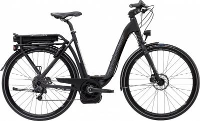

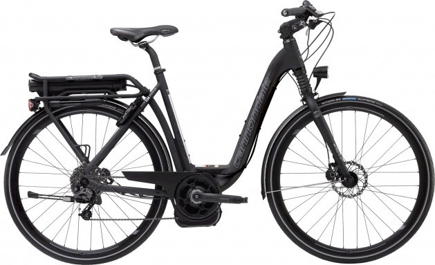

[user]Rimo[/user], думается нужно сравнивать сравнимое, а не 3.0 литра с малолитражкой. :)
Тут я отписывался про вел.

Цитироватьдумается нужно сравнивать сравнимое, а не 3.0 литра с малолитражкой. :)
Бесспорно моторы Броц хороши. Германия.
Нужно брать во внимание то что мощность мотора в ваттах это не литраж двс который кстати тоже резиновый, и мощность и момент в одном и том же литраже может быть далеко разным.
Мотор Броц заявлен 250-500 ватт. Что зависит от контроллера как я понимаю. Момент этого мотора 50 Нм. 90 Нм макс.
http://www.brose-ebike.com/der-antrieb/
Со звездой 36 зубов на каретке, не мудрено что он достигает 25 кмч за секунды. У бафанга звезда 46-48.
Поэтому тут совсем не малолитражка. Двигатели похожи, Бафанг ббс02 немного сильнее, использование Броца идет в щадящем режиме, чтоб на долго.
