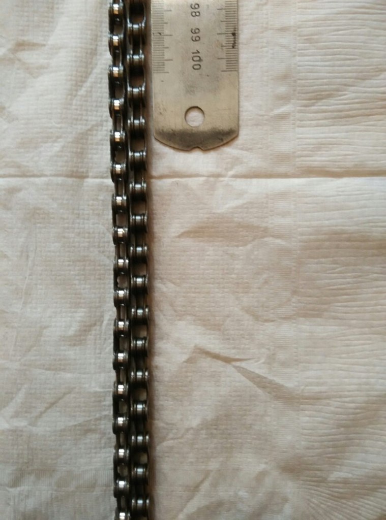

silayma2
Я уже выкладывал фото, повторюсь.
Это удлинение на расстоянии один метр от начала, проехала примерно 500 км на педалях и 500 км на моторе.
acyd
0.5%? измерение не корректное, надо в натяге
silayma2
[user]acyd[/user],  фото это так к теме разговора, просто некоторые считают что цепь не растягивается.
Ну и замеры нужно проводить не на 20 звеньях, а то у измерительного прибора погрешность больше, чем растяжение у цепи. Кстати чем измеряли и какова погрешность измерительного прибора?

acyd
#1997
20-24 оптимально не снимая с вела и обеспечивая натяг, металлическая линейка позволяет полмиллиметра разницы определить, есть еще методика со штангенциркулем, там вообще 9 пин измеряют, ну основное что нужно знать - это длина 1-го пина 12.7mm, и от этого "плясать"
у Вас очень маленькое растяжение получилось для маковских нагрузок, если натянуть цепь, возможно будет больше.
