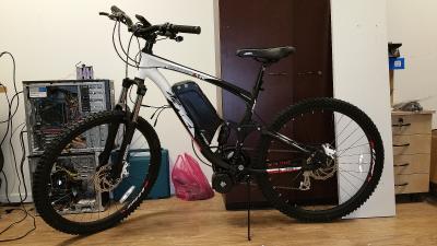

hondahrv68
Принимайте в свои ряды Bafangоводов !
