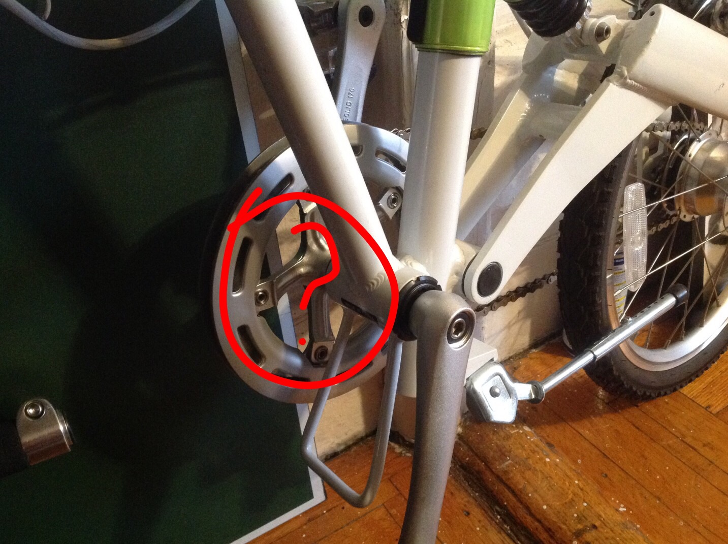

[user]e-scooter[/user], не покупайте сразу мотор, найдите где взять на примерку, у вашего донора специфически расположенный кареточный узел, возможно что бафанг не подойдет.
А что в нем специфичного?
Обычная каретка, 68мм, места для мотора вроде достаточно. Да и негде мне на примерку его взять.

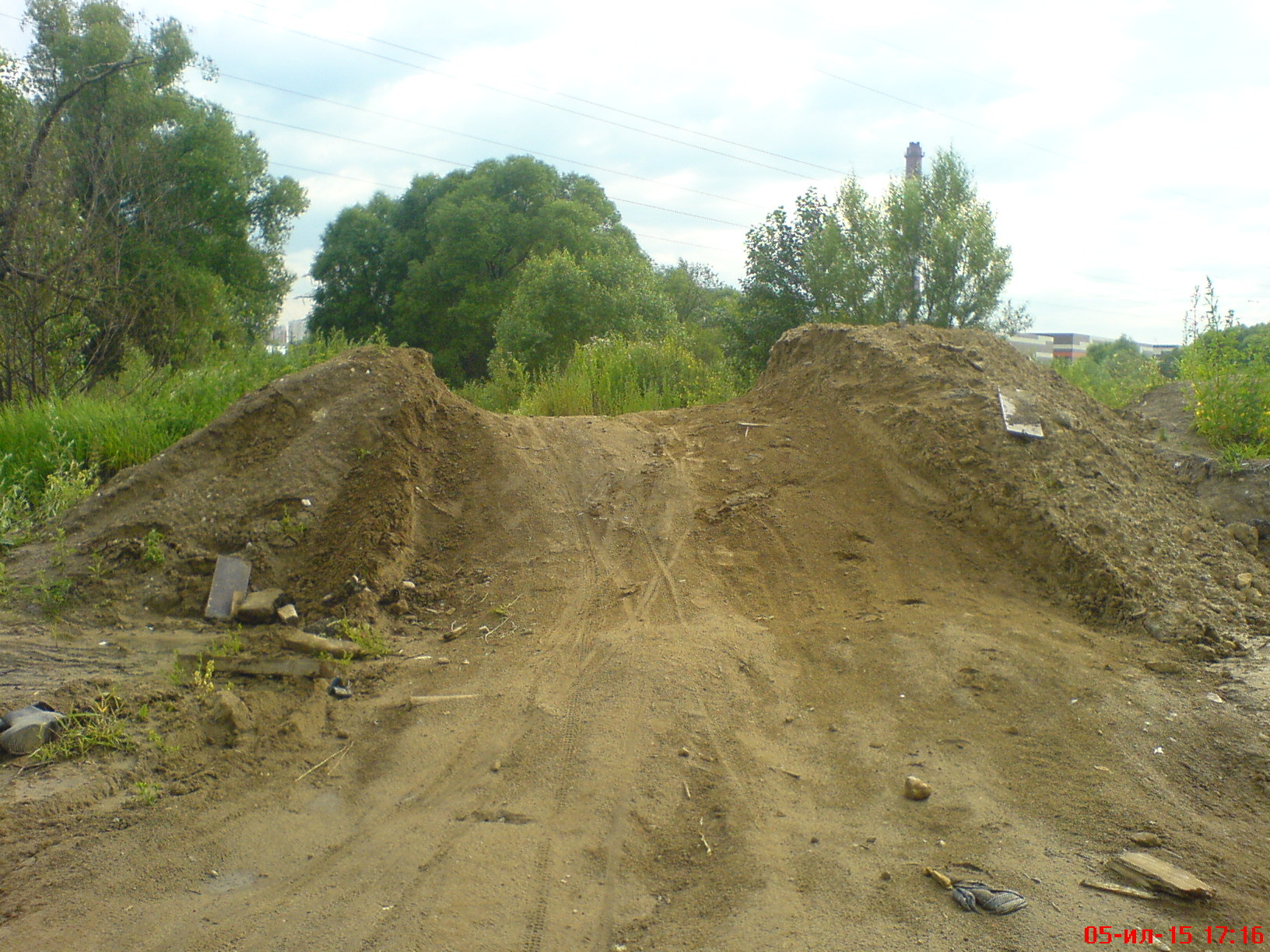

я сегодня потрогал рукой мотор после 10 км езды (мой стиль- всегда газ в пол, а скорость выбирается нужной передачей), несмотря на то, что сегодня жаркий день, мотор был тёплым, наверное градусов тридцать по ощущениям (снаружи. сколько внутри, не берусь сказать).
Но я  стараюсь всегда облегчить жизнь мотору. Например,такие места
преодолеваю только на первой передаче, в этом  случае ток не превышает 14 ампер, а в более пологие горки
и вообще не превышает 5-8 ампер (по плоскачу 2 ампера). Преставляю, как взлетал бы ток, будь у меня не кареточный мотор на первой передаче, а МК DD. Тяга  на этой передаче такая, что на  бездорожье иногда даже козлит при старте (хотя, возможно, в этом виноват рюкзак с аккумулятором за спиной)

[user]e-scooter[/user], как что, приваренная несъемная подставка, плюс кусок трубы на котором ножка складная висит, обычно это пространство занимает двигатель своим корпусом и креплением, в обычных велах то там пусто, как бы некритично 15минут работы пилой по металлу думаю решат проблему.
killer258
подставку однозначно придётся убирать, судя по фото
А зачем мне его вниз опускать? Я планирую что мотор встанет между рамой и подставкой впереди. Там вроде места достаточно.

напряжение свежезаряженного было 58.3 вольта,  а максимально ток доходил до 19 ампер. В основном такое бывает при переходе  с 4 на 5-ю (из пяти возможных) передачу, в этом случае скорость  растиёт незначительно, а ток доходит до максимума.
А на первой такой ток у меня возник два раза. Один раз, когда я в лесу попробовал заехать по мху в гору примерно такой же крутизны, как и на фото,уже почти заехав, мотор почему-то выключился, и второй раз ток18 ампер был, когда я ради испытания заехал в глубокую грязь с песком и он меня оттуда вытащил довольно успешно. И когда по перекопанному полю ехал, ток тоже наверное был на пределе, но смотреть  было некогда, там надо было очень крепко вцепиться в руль, чтоб его не повернуло.
