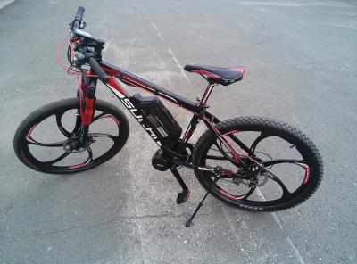

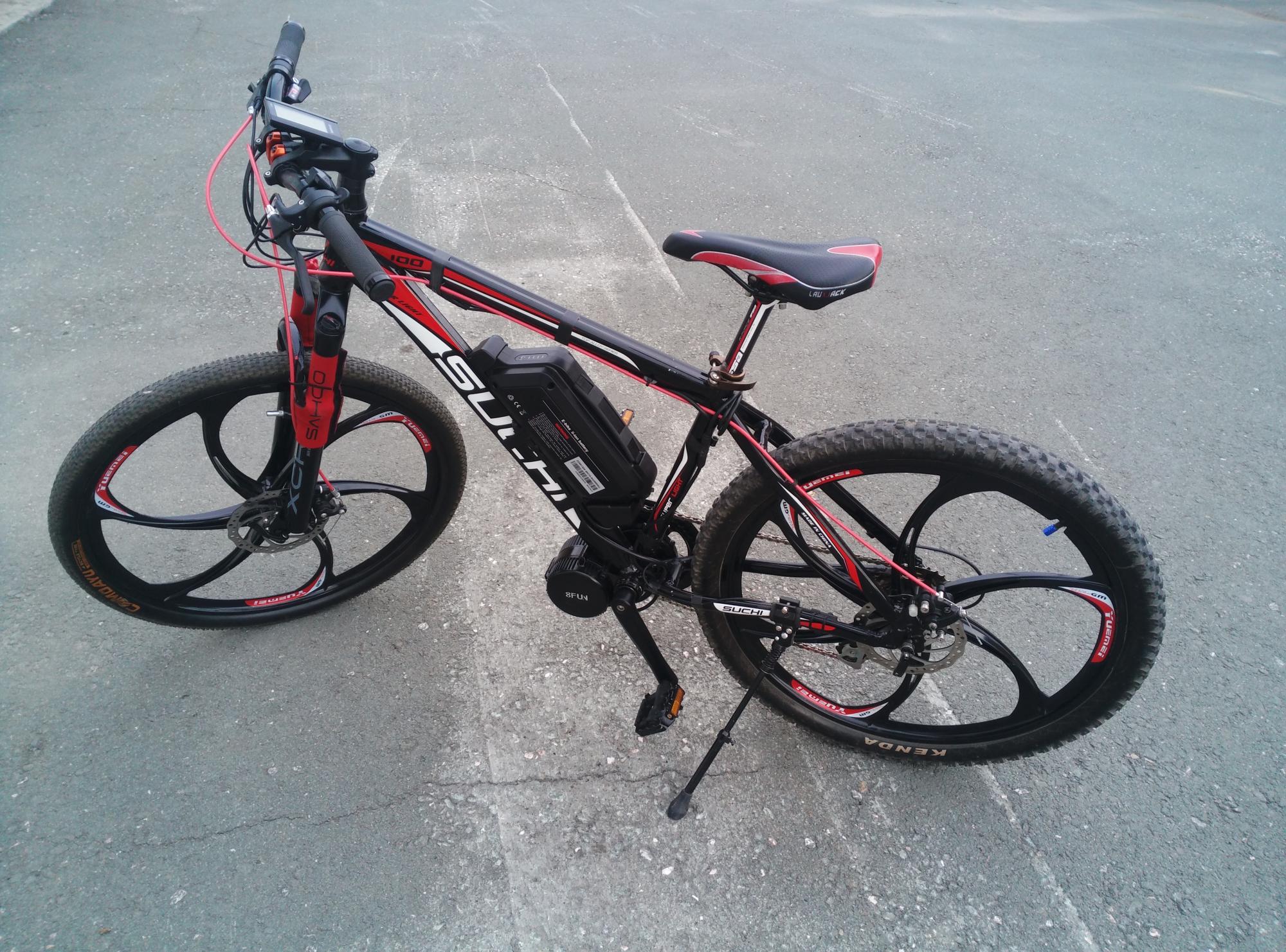

Здравствуйте уважаемое общество! недавно приобрел такой движок 750W/48V и батарею Samsung 10.4A/h.
Я проехал на нем пока 74 км.  рано еще делать выводы, но хотелось бы поделится впечатлениями.
всё таки таскать велики на этажи и так геморно, а с +7-8 кг. так и подавно. а особенно если у тебя это пятый велик на семью. но! попробуйте заносить скутер в квартиру. А этот можно.
если бы на лестницах были пандусы то вообще бы проблем не было. включил P режим и он сам карабкается. Я так делал на переходных мостах.
На одной зарядке я проехал 40 км. и заряд в батарее ещё оставался на дисплее показывало ещё два деления в "батарейке" а на батареее я что то не догадался посмотреть индикатор.
Заезд я делал специально на предмет того сколько можно проехать без помощи педалей. Результат превзошел мои ожидания, я думал проеду километров 30.
В пути были и прямые участки и довольно длинные подъемы и естественно они же и спуски на обратном пути. со всеми подъемами мотор справлялся на ура. проезжал этот же маршрут на велике без мотора поэтому помню места где приходилось попотеть. К сожалению в двух местах забыл снять с паузы треккер и не записал весь путь полностью. но есть два трека.
https://yadi.sk/i/k75Tt219hwAYM
https://yadi.sk/i/iw3gKgsHhwAZ6
на дисплее не отображается потребление мотора в ваттах как его включить я ещё не разобрался. Поэтому могу судить об нагрузке на двигатель только по напряжению на батарее и то приблизительно. По "батарейке" на дисплее. на последних километрах заезда на подъеме в горку или при разгоне она пустела полностью, то есть напряжение под нагрузкой снижалось до нижнего значения, но движок не останавливался.
Запрограммировано по умолчанию 3 уровня режима PASS мое мнение 3-х уровней вполне достаточно иначе в них будешь путаться. просто подкорректировать скорость на первом снизить до 9-10 км/ч или даже ниже потому что если крутнуть педали велик дергает с места. поэтому на неровной дороге приходится отключать движок и ехать на педалях, либо педали вообще не крутить и ехать только на моторе газуя в ручную. На третьем режиме всё равно газуешь ручкой до максималки. Ну и сделать чисто ручной режим без PASS.
В общем моторчик мне понравился и безшумностью работы и сколько можно проехать на относительно небольшой батарейке, конечно пока она новая наверное. Ну и я думаю что если его не насилувати то он долго проходить может.

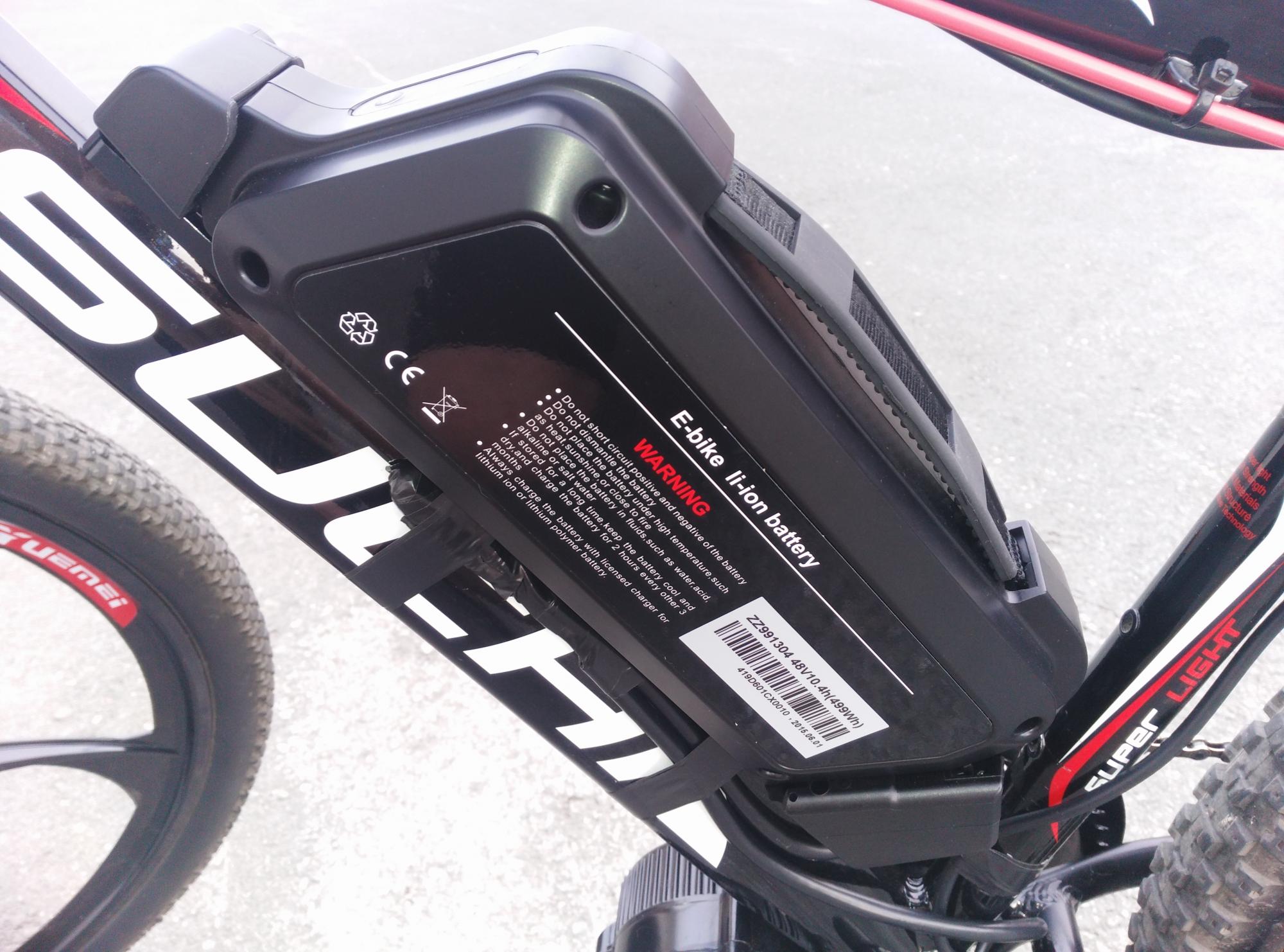

[user]ONikolson[/user], а  вашей батарее не поплохеет от токов 2-2.6С? На каких элементах она собрана? Подозреваю там 50 элементов 18650 или чуть больше.
ONikolson
А фиг его знает поплохеет или нет. не знаю. а 2-2.6 С это сколько как бы попонятнее по-русски? Приму любые рекомендации к рассмотрению, так как я в этой теме новичок.

Silvaticus
#2817
[user]ONikolson[/user], это значит, что Вы разряжаете аккумулятор токами 20-25А При этом Вы сказали что у Вас самсунги внутри, т.е. вероятнее всего это то, что на скрине.
[user]diod555[/user], обоснуйте вашу арифметику, только используйте общепринятый в культурных странах лексикон.

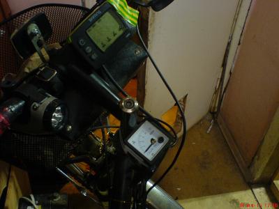

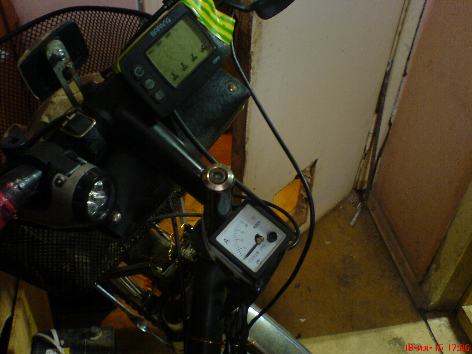

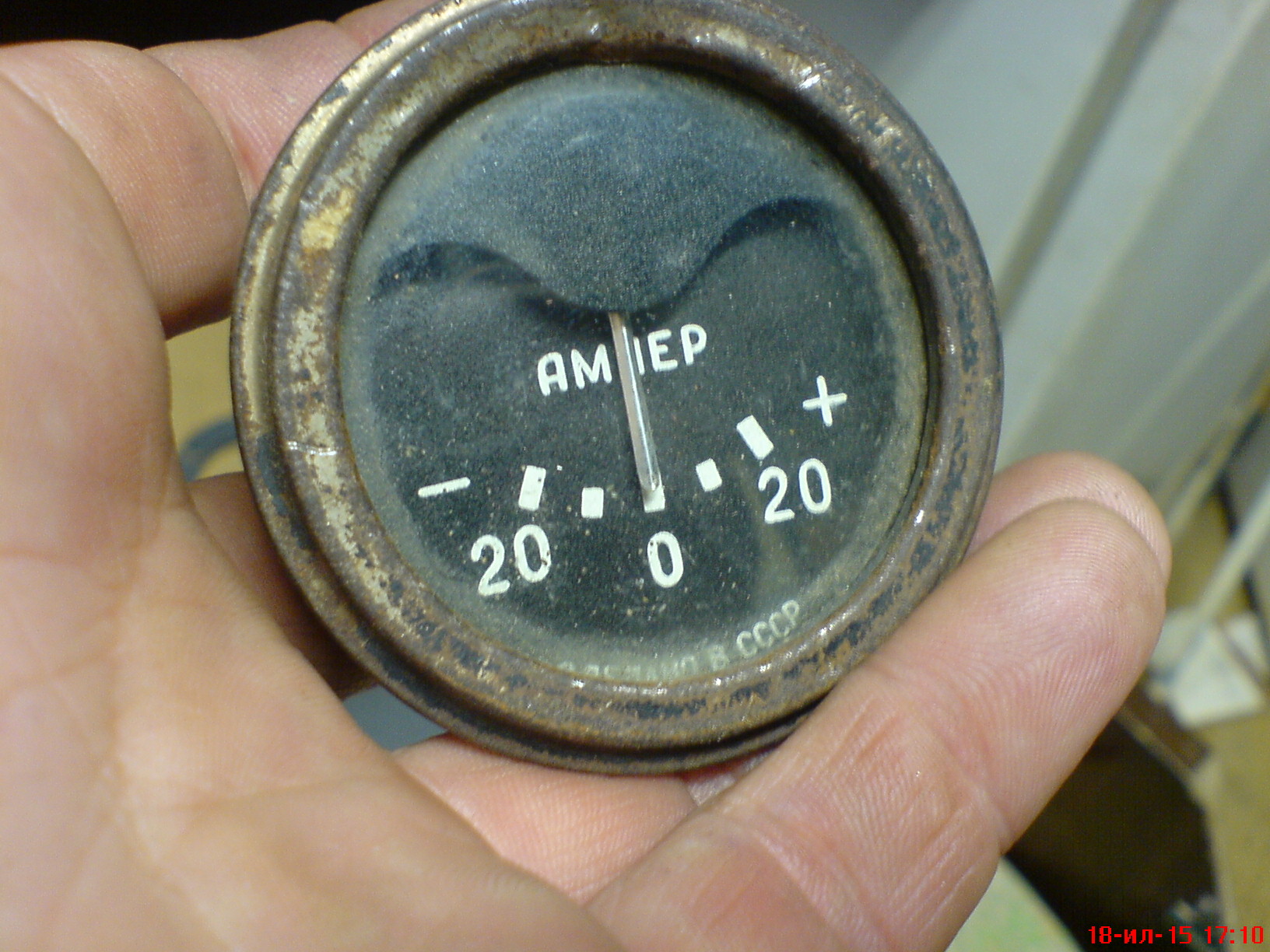

killer258
обзаведитесь, как я, амперметром, не пожалеете. На 30 ампер вам надо.
Будете очень наглядно видеть, каково приходится мотору (и аккумулятору) на той или иной дороге на той или иной передаче, и насколько взлетает ток в гору и при встречном ветре..
у меня вначале вот такой стоял
тоже неплохо. Они такие и на 30 ампер бывают. Совершенно не боятся тряски.

diod555
[user]Indiсtа Саusа[/user], там 13 секции по4 самсунга 2,500 теперь понятно :kidding:

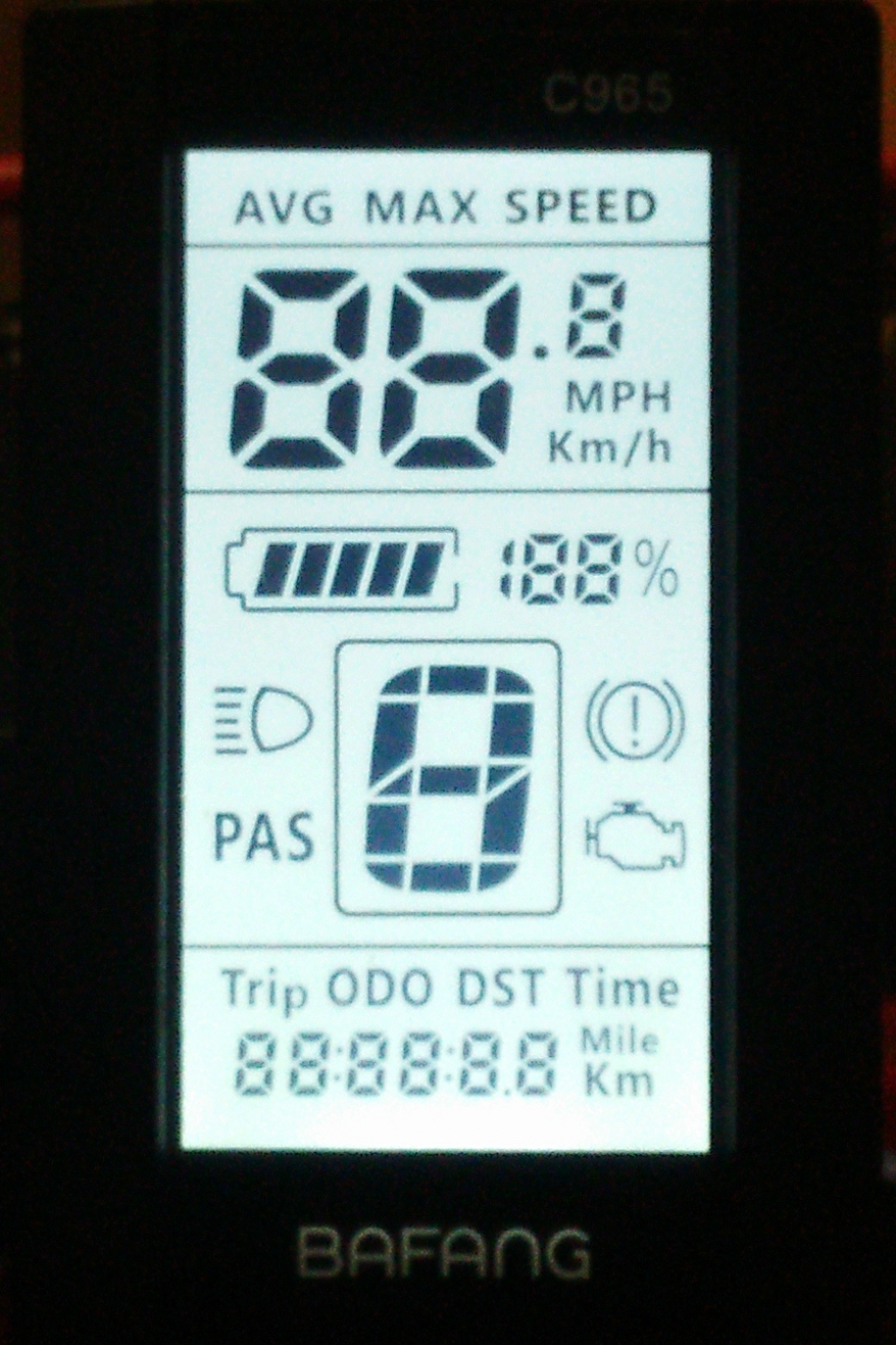

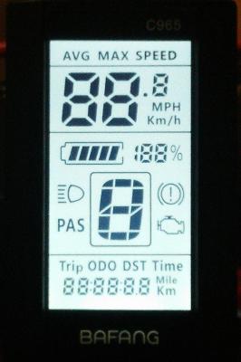

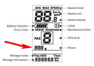

#2821
У моего вот такой дисплей. а в мануале другой. вот такой.
где потерялась эта строка не пойму и как теперь  :bw: :bw: видно что дисплей не такой совсем
diod555
[user]ONikolson[/user], китайцы они такие :ah:
killer258
Цитата: ONikolson от 18 Июль 2015 в 18:40
[user]killer258[/user], А разве на дисплее такой параметр не должен отображаться? я в мануале вроде видел
но не понял как на него переключиться.
на моём устаревшем дисплее с950 нет такого.  Не знаю, как на более поздних моделях, может, теперь и есть.
Правда, стрелочный нагляднее пары мельтешащих циферок на дисплее, хорошо видна динамика изменения  тока в переходных режимах.
Раньше на приборной доске трамваев тоже стояли стрелочные приборы, и глядя на них  было видно , как ток взлетает и затем постепенно падает по мере разгона. На теперешних не знаю, что стоит.
ra6fnq
[user]ONikolson[/user], Как дисплей называется, что написано?
Если по городу кататься можете не париться ваттами и амперами, если поездки по серьёзнее обязателен ваттметр, типа этого: http://ru.aliexpress.com/premium/GT-Power-130A-High-Precision-Watt-Meter-and-Power.html?ltype=wholesale&SearchText=GT+Power+130A+High+Precision+Watt+Meter+and+Power&d=y&origin=y&initiative_id=SB_20150718094343&isViewCP=y&catId=0
