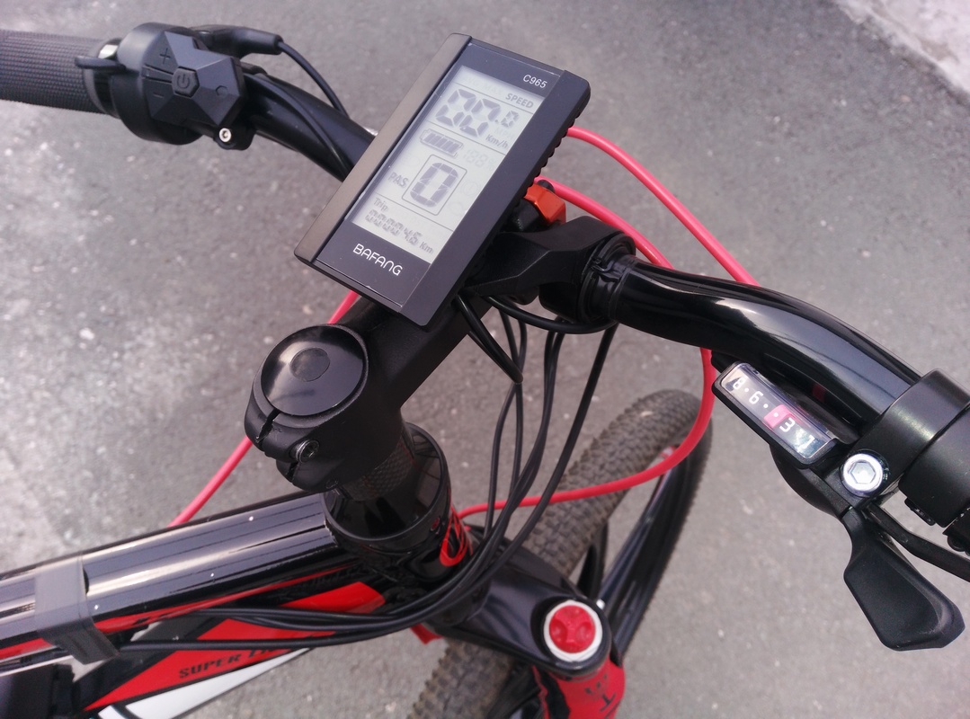

О, дисплейчик знакомый, 1в1 как мой, уверен, что по маркировке он идет как С965 ) но новый 15го года. Терь придется отдельный ваттметр покупать.     И городить на руль огород. Кста, можете выложить фото примеры компоновки руля и укладки проводов, а то у меня чет большая петля осталась у руля )

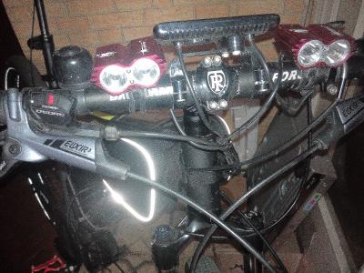

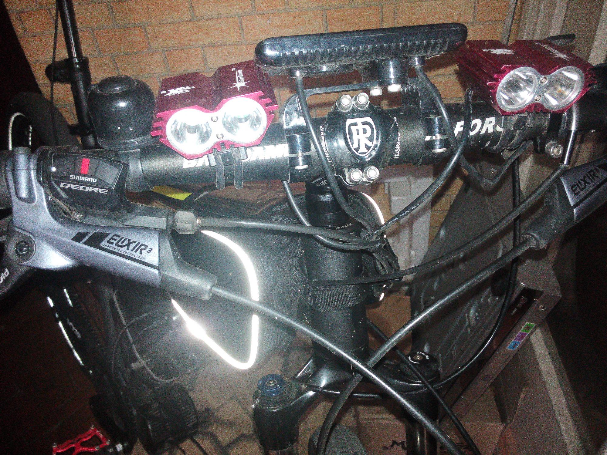

у меня вот так получилось по простому
и я ещё пучек изолентой перехватил потом чтобы не рассыпались.
diod555
[user]ONikolson[/user], хомутиками  интересней
ONikolson
[user]diod555[/user], черных нету а белыми стрёмно

Цитироватьчерных нету а белыми стрёмно
Чёрные можно купить в любом магазине крепежа, они менее подвержены воздействию ультрафиолета и мороза, а затянутые не до конца, обеспечивают скольжение, там, где это необходимо, хотя изоленту я тоже использую, и хомуты и рулон изоленты всегда в сумке.

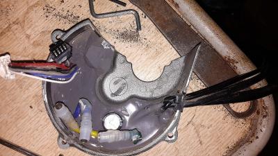

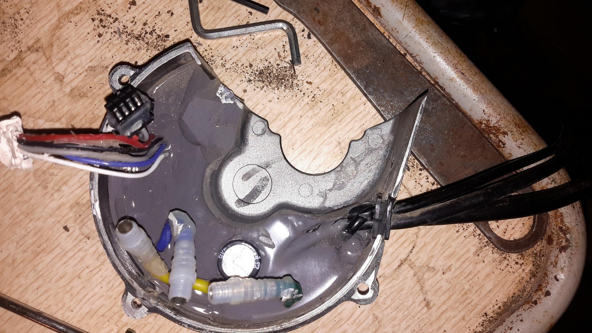

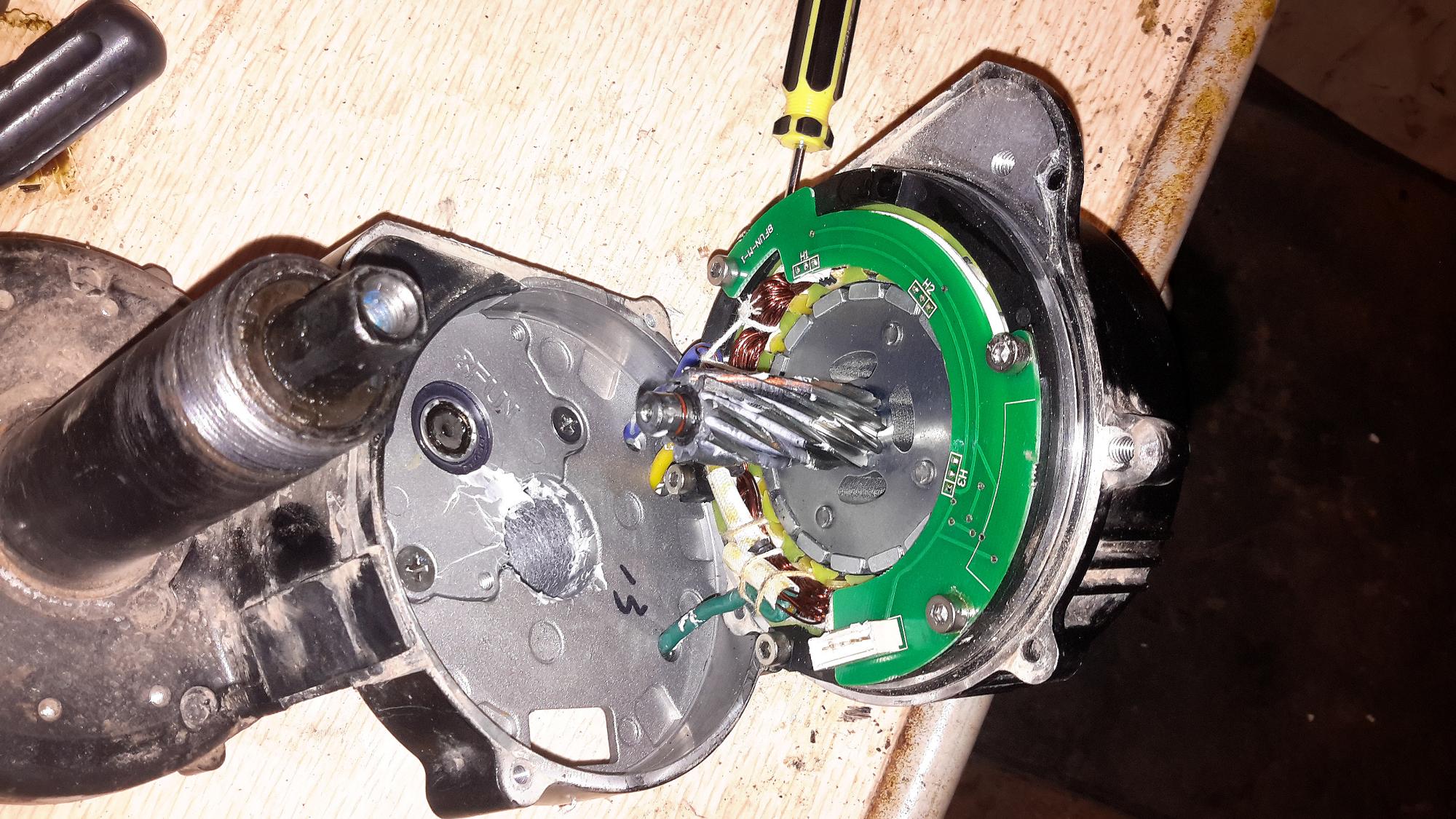

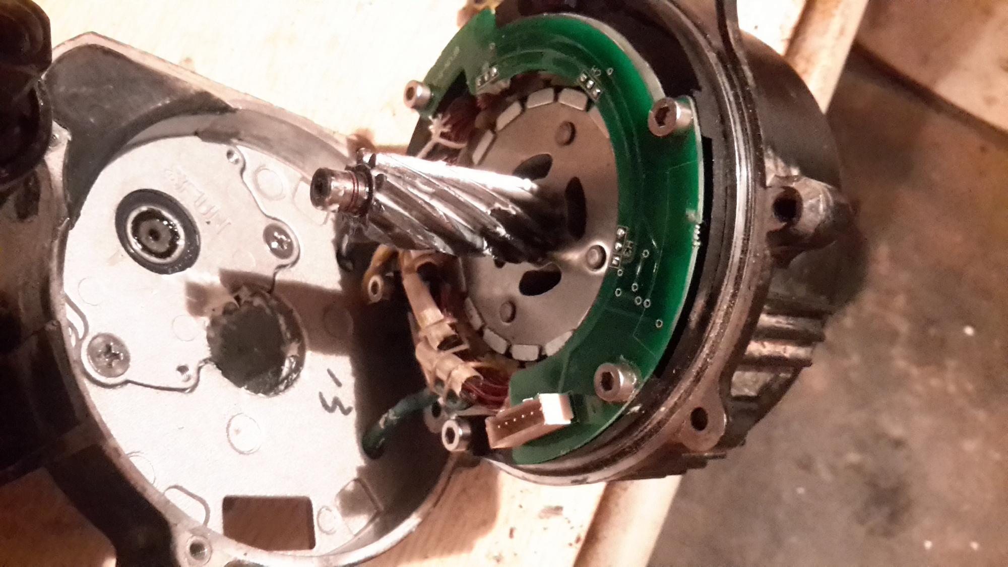

Разобрал. Все чисто внутри
прозвонив обмотки наткнулся на статью https://electricfatbike.wordpress.com/bbs02-controller-mods/ вздохнув полез ковырять силикон злогремучий. это нечто! в итоге отковырял но вытащить контроллер так и не смог. он как влитой сидит вместе с алюминевой площадкой теплоотвода. плюнул и решил подкинуть... а вдруг. В итоге выплюнулась ошибка er 30 !!! что то я видимо неаккуратно ковырнул хотя 2 см слой герметика в течении 2х часов отковыривал спичками и зуботычками. КТО ЗНАЕТ что за ошибка er 30? скорее всего придётся мне новый контроллер покупать.... однозначно мофсет один сгорел а уверенности что я вытащу контроллер не поломав плату все меньше

0x30  Communication error  Display 30 on speed position (для С965А)

[user]Pyyhan[/user], а зачем вы туда полезли?
Pyyhan
Спасибо про 30 ошибку. Скорее всего проводок переломился от дисплея. Потом прозвоню.
