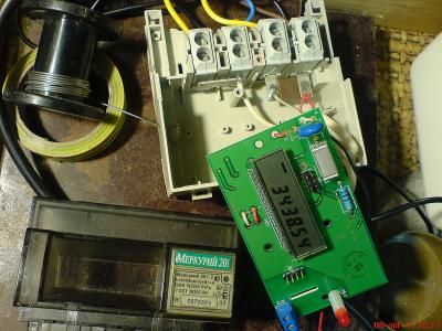

а мне тут достался нахаляву неисправный электросчётчик Меркурий 201.2, я поковырялся в нём, разобрался, что к чему, за вечер отремонтировал, работает, а посему теперь решил ради прикола его на велосипед поставить. Проблем с постоянным током быть не должно, ибо про этот счяётчик хвастливо заявлено его разработчиками, что он умеет учитывать и на постоянном  токе тоже, для борьбы с хитрецами,подмешивающими постоянный ток. Там всё просто, стоит АЦП ADE7755, токовый шунт для канала измерения тока и резисторный делитель для канала измерения напряжения, понижающий 220 вольт до примерно 0.5 вольта. Токовый шунт я оставил родной, чтоб не пришлось перекалибровывать, 18 ампер  он выдержит, а сетевой делитель напряжения подкорректировал, потому что у меня 57 вольт, а не 220,чтоб на выходе делителя столько же было, как раньше. Питается ранее схема питалась от  220 переменного через гасящий конденсатор и далее выпрямитель и стабилизаторы, я посмотрел, сколько там вольт надо и подал в обход кондёра своё питание  постоянку(от 8 вольт и выше уже начинает работать) прямо на стабилизаторы питания проца и АЦП. Работает. Прикольно. Надо будет испытать.
Правда вот, пока не ясно, как обнулять счёт.

Я уже разобрался. Понаблюдал за изменениями в микросхеме энергонезависимой памяти 24с16N (пришлось отпаивать и ставить на колодку) при  росте показаний, и нашёл несколько  байтов, которые меняются при этом в ней и три байта, которые выводятся  на индикатор  дисплея  в десятичном виде как киловатт-часы. Попробовал исправить их вручную- да,получилось,показания  изменились, можно вписать  что угодно, и это будет на экране после включения,счётчик даже не ругнулся, видимо,даже контрольной суммой ничего не защищено от изменения. Но это так, баловство.
Всё равно если делать прибор учёта для велосипеда, то лучше самому. В этом случае на экран можно вывести и амперы, и вольты, и ватты, и ватт-часы.  У этого  счётчика тоже можно  прошивку свою написать (там стоит процессор msp430F412, я когда-топробовал писать под него), но надо разбираться  с ADE7755.
Если  буду делать, то на атмеге какой-нибудь, а это так, баловство.Просто вид этого счётчика был бы очень прикольным в таком вот его применении. А если  б  был твухтарифный, то можно было  бы и как таксометр использовать при перевозке пассажиров (шучу).
