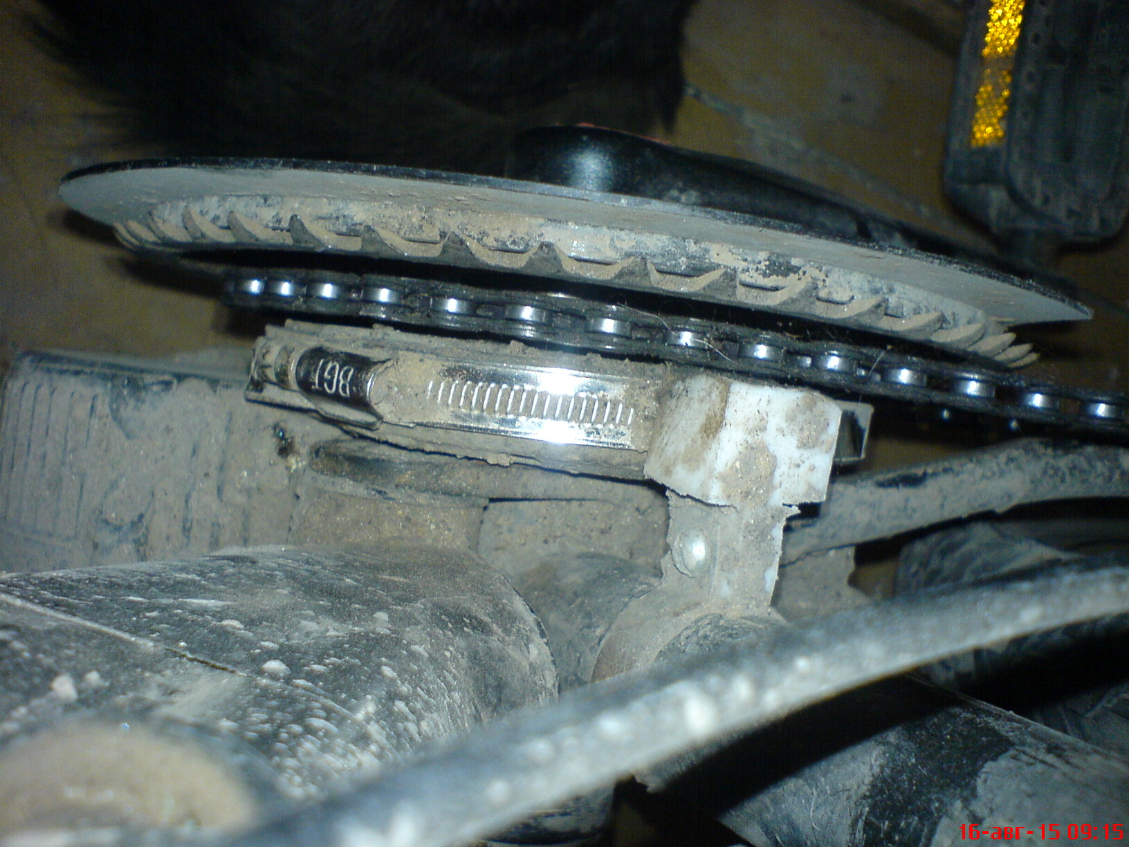

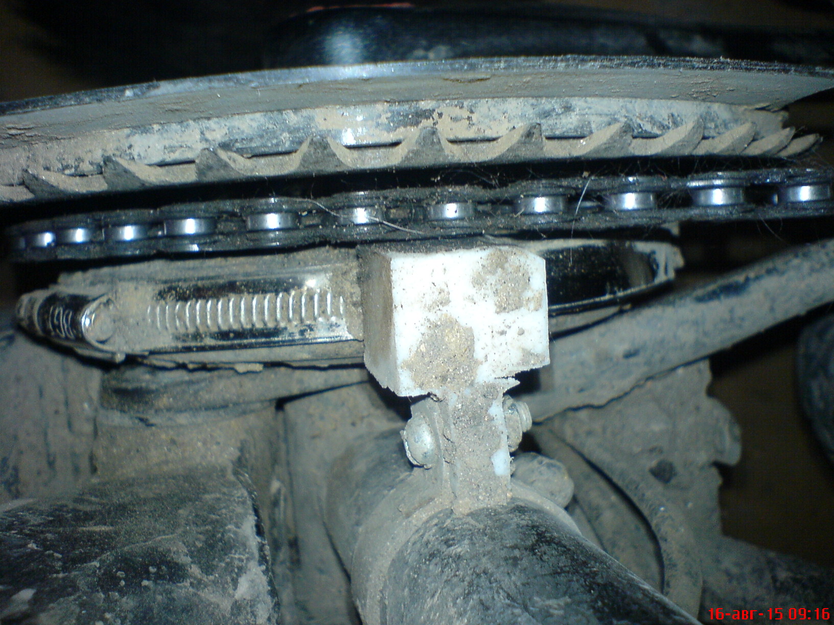

killer258
Цитата: Evgeniy07 от 15 Авг. 2015 в 15:56
Недавно появился нехороший (шуршаще - скребущий) звук. Снял движок, снял пластиковый кожух (был абсолютно не затянут), а там куча песка. Пластиковый кожух повреждён в месте крепления, вероятно когда слетала цепь, она протёрла дырку. Ведущая  звезда закрывает это место - вот и проглядел :ah: В общем, не суть важно, попробую без разборки помыть керосином и смазать шрусом.
Опасаюсь, что если не убрать попавший песок, то он продолжит своё чёрное дело.
Я после первого  же слетания цепи на мотор, увидев борозду на пластмассе, сразу понял, чем  это может рано или поздно закончиться, и подстраховался.
Сначала я хомутом защитил пластмассу, нехай теперь слетает и трёт, сколько захочет. Но поскольку слетания цепи на первой передаче   случаются в самые неподходящие моменты (на очень  плохих и разухабистых  дорогах обычно первая используется) и это очень раздражало, я поставил в дополнение к защите ещё и ограничитель из фторопласта. На сезон хватает. Собираюсь сделать вместо него такой же , но из капролона (чрезвычайно стойкий к истиранию материал
