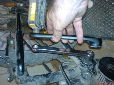

lss
Посоветуйте чем лучше заменить штатные шатуны, а то резьбу съемником испортил да и уж больно хлипкие они. Примерил MTB-шные Shimano, но с ними Q-фактор очень большой получается, надо пробовать шоссейные.
killer258
я вот этот
попробовал, сел на ось нормально, правда, короче он примерно на сантиметр, но, думаю, что это вряд ли  будет ощутимо, да и об асфальт  реже задевать  будет при наклонах.
Этот шатун по крайней мере, не шатается.
А что такое Q-фактор и как с ним бороться?

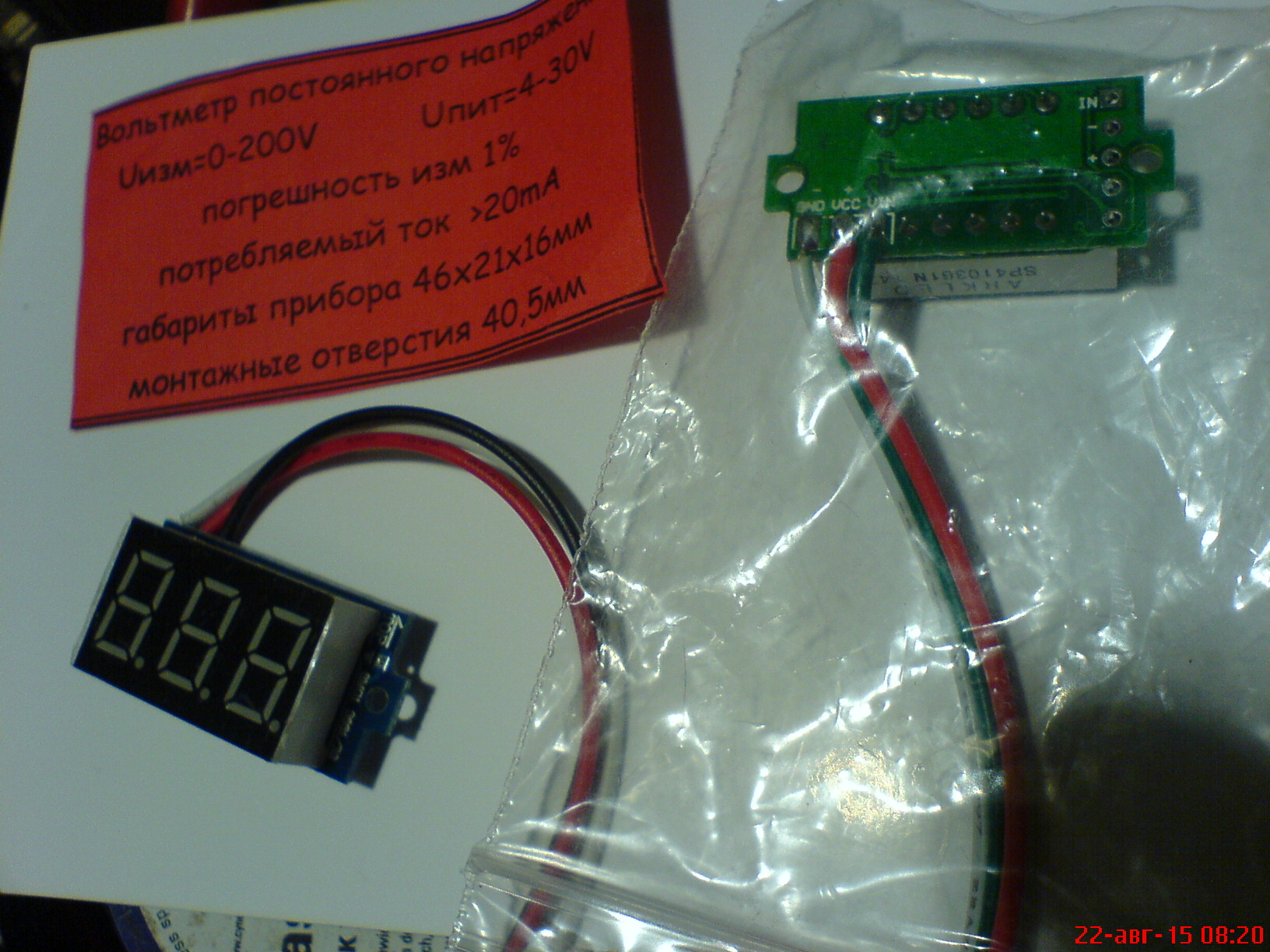

killer258
#3198
Цитата: Piton от 21 Авг. 2015 в 23:36
емкость 26ач 10p 13s
Примерно пойму когда разрядится, и не получу севшей батареи неожиданно где-нибудь среди лесов,полей?
Разумеется. При исправной батарее "палочки" на дисплее будут "падать" постепенно, как на сотовом телефоне.
Цитировать
какова альтернатива для более точного измерения и нужна ли она вообще в данной комплектации аккума?
я думаю,вот эта
готовый вольтметр 0-200 вольт 1% , цена вопроса всего 170 рублей (сейчас может, будет  чуть подороже из-за девальвации).
Кстати, его  можно подключить через резисторный делитель 13:1 , и тогда он  будет показывать напряжение, приходящееся в среднем на 1 элемент (без учёта разброса)
Кстати, они и с амперметром  бывают, до 50 ампер (но цена уже совсем другая, и требуется шунт)
