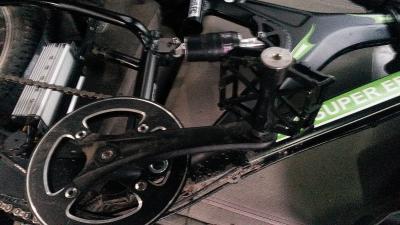

Начал переставлять BBS на найнер, надо переходник точить, подскажите плиз BCD отверстий крепления звезды на моторе.

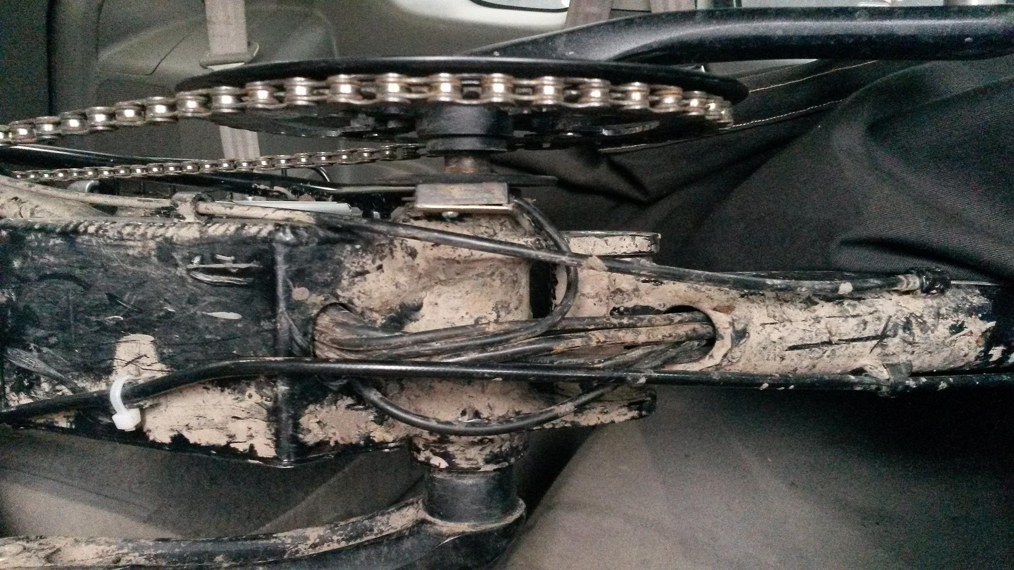

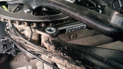

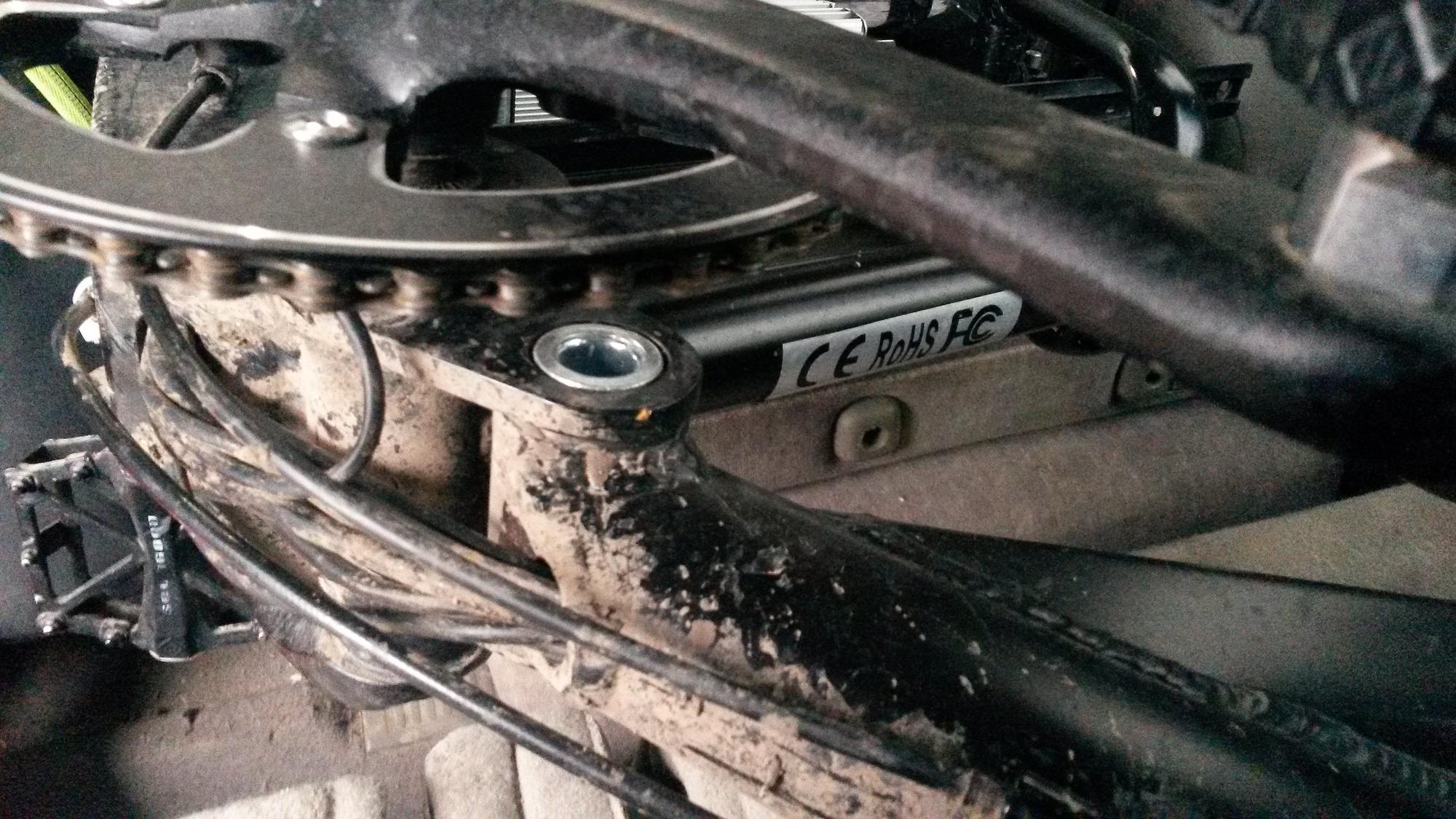

у установленного бафанга 750w есть щель между мотором и рамой? если есть то сколько мм?  у меня по низу кабеля, трубки и тросики идут...  и возможно ли вообще установить его на такую раму?
ra6fnq
#3172
Рамы разные. у меня тоже по низу идут. У меня узкое место - правое перо двухподвеса. А потом их только 2 остаётся тормоз/переклюк, в освободившееся крепление идеально ложится кабель на дисплей. Здесь почти видно:

[user]SG_[/user], не очень удачная рама для бафанга. В лучшем случае будет висеть в самом низу, что при ваших лазаниях по горам может сыграть злую шутку с мотором. Мотор хорошо встанет в раму где каретка не в маятнике , а в самой раме.
