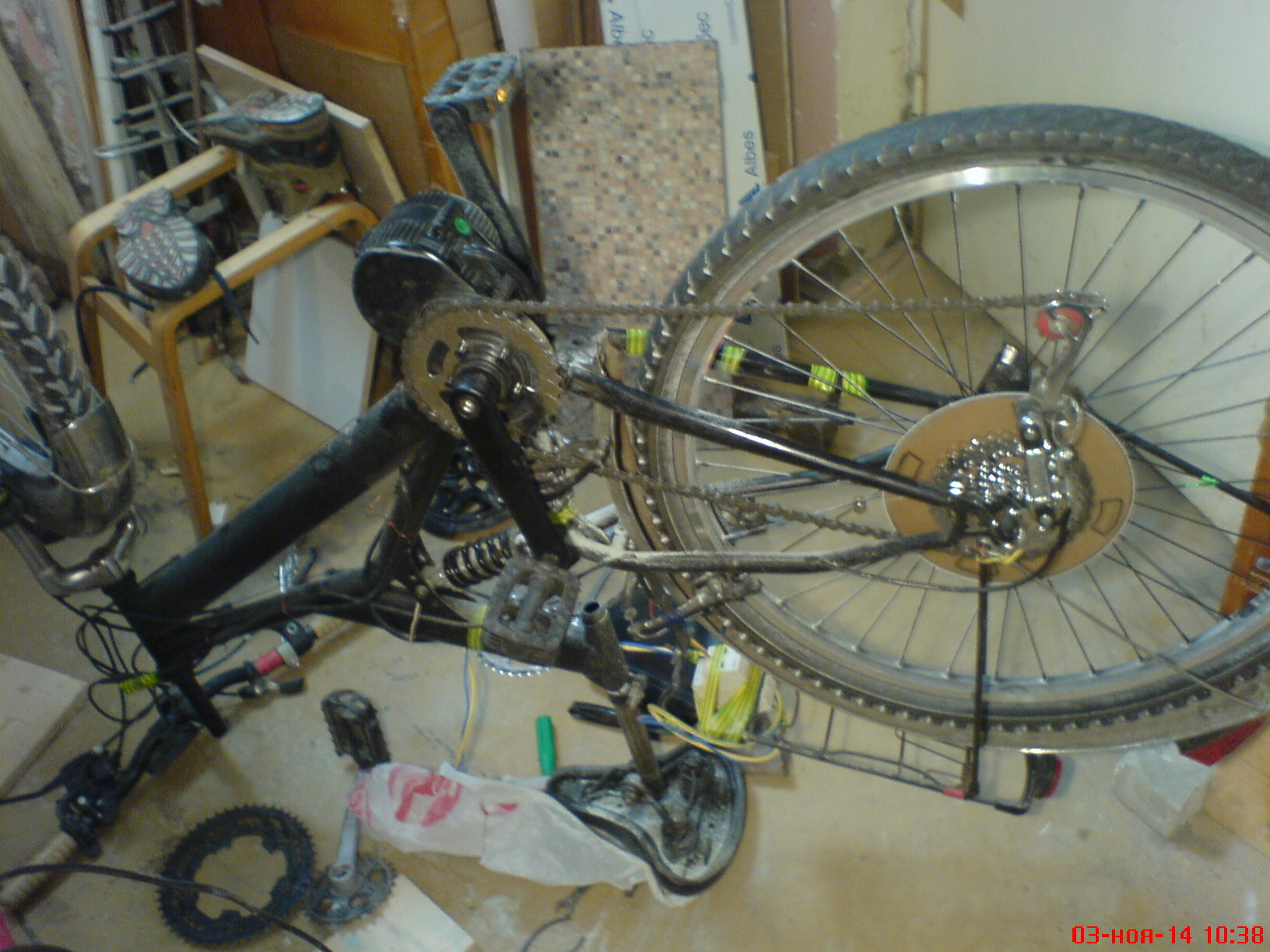

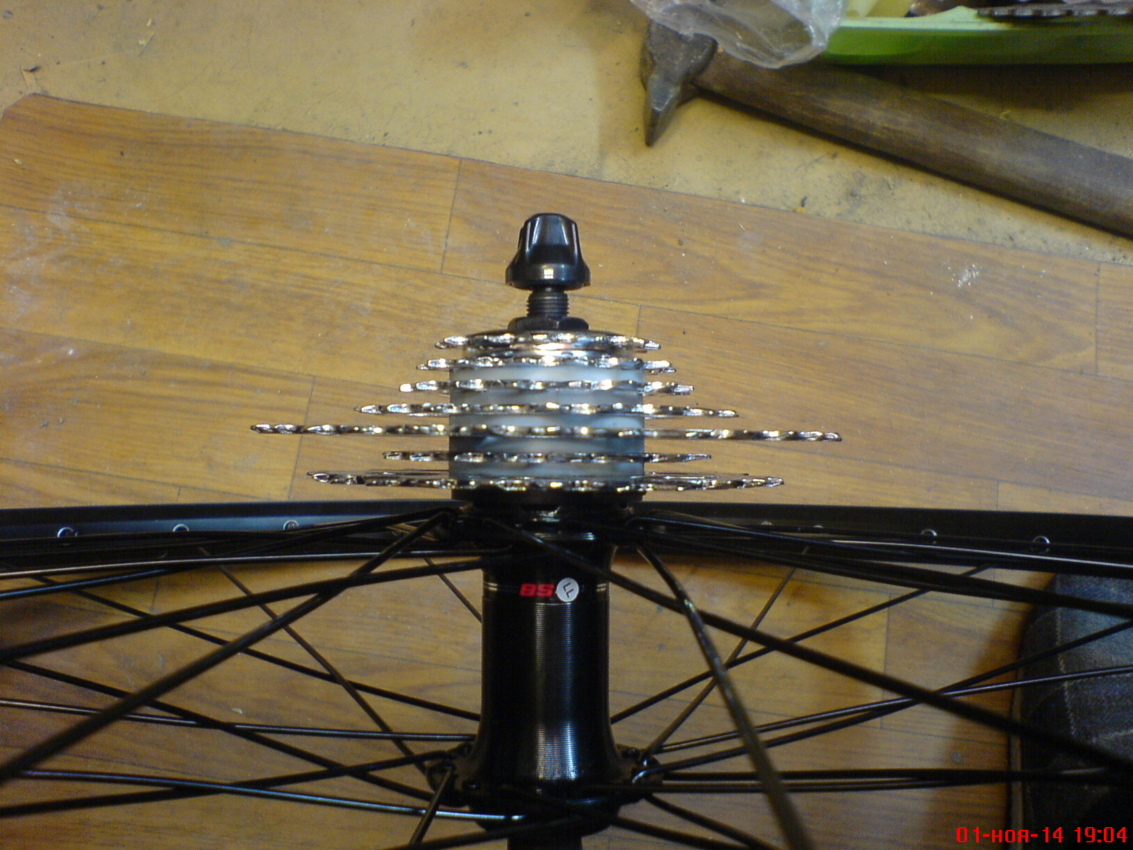

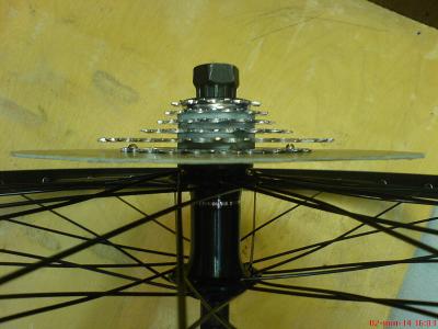

А как народ решает проблему ограничения хода переключателя?
Ну чтобы если звёзд стало меньше, то чтобы цепь не залезла в спицы?
Колхозить диск ограничительный? Или освободившееся место заполнить  оставшимися малыми звёздами?
Я так и поступил. Сначала я освободившееся место заполнил  оставшимися малыми звёздами :
А потом  для подстраховки заменил  одну из оставшихся лишних звёзд на диск из стеклотекстолита. На регулировочные винты переклюка не хочу надеяться
Сейчас у меня 5 передач,из которых в основном используются 2,3 и 4-я.
В принципе, можно "проредить" кассету ещё  больше,хватило  бы и трёх передач- " гладкий асфальт", "грунтовка", и "вскопанное поле".
