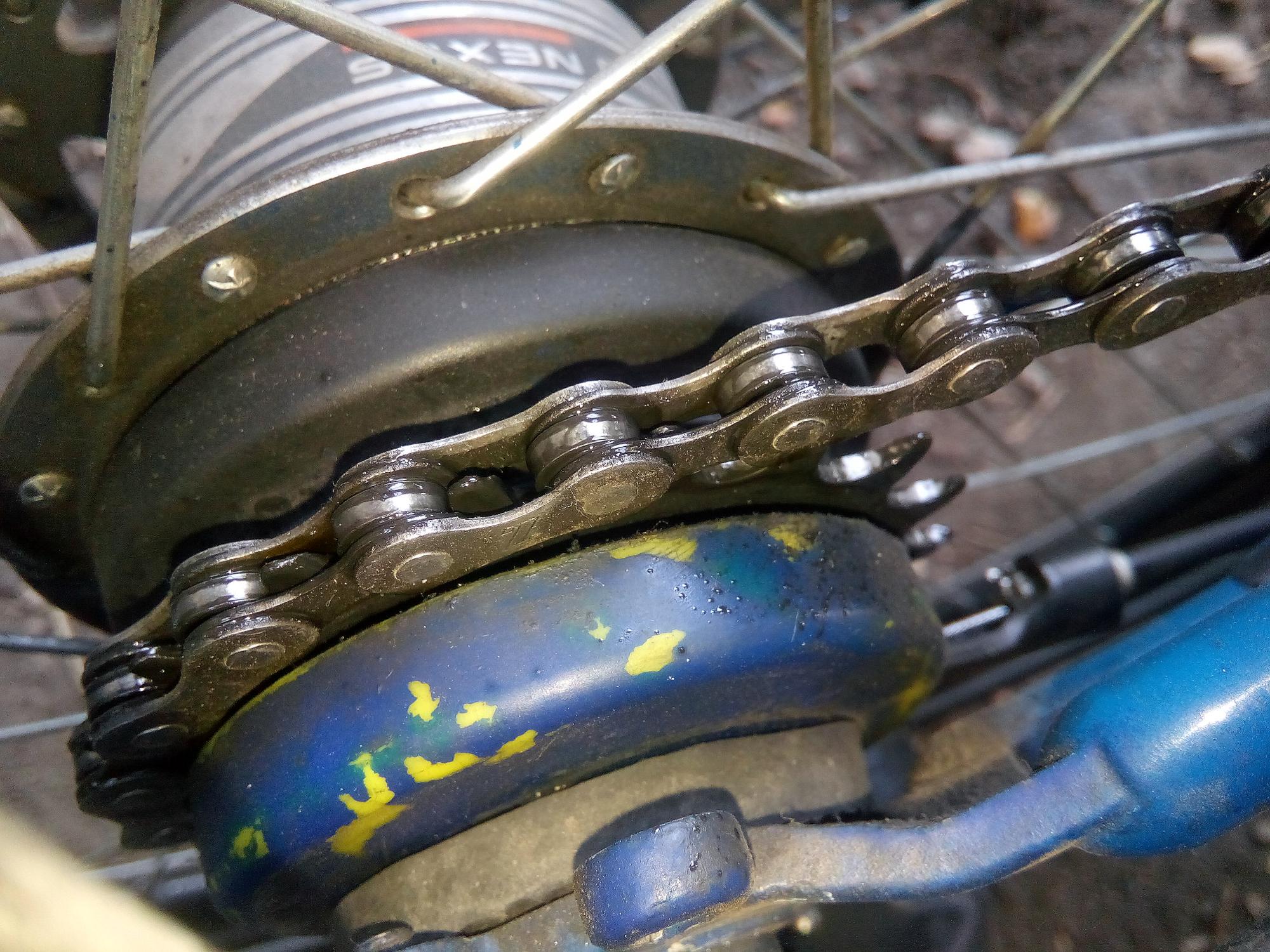

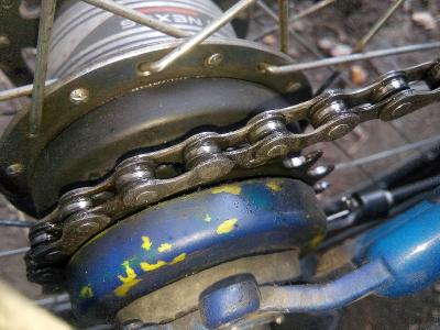

killer258
Цитата: raketa от 25 Сен. 2015 в 14:50
Кто нибудь может подсказать повизуальным признанакам цепь пора менять ?
в советские времена правило  было такое: попробовать оттянуть звено цепи вверх, если поднимается более  чем на половину высоты зуба- цепь подлежит замене.
Вот пример очень сильно изношенной цепи
особенно заметно по верхней её части, где она даже без всякого оттягивания вверх,не опускается полностью на зубья звезды.
