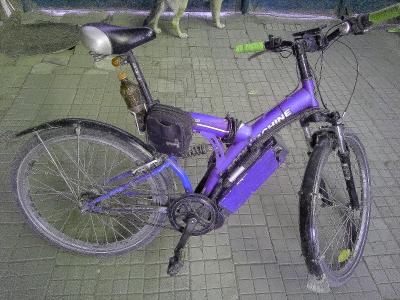

На самом деле,как я понял,для Бафанга самый востребованный прибор - специфический измеритель ватт\час на километр...
Бафанг 36в25а500вт

Для тех кто отъезжает далеко от зарядки-да! Потому как индикатор заряда показывает полный заряд до момента отключения батареи её bms. Неужели сложно было сделать хотябы как на старых сотовых?! :ireful:

дисплей под литийоин настроен, и отлично показывает, у тебяж литийфосфат, график разряда пологий,

видимо почудилось, у фосфата по напряжению никак не измеришь емкость, единственный правильный способ - считать потраченное и обнулять при зарядке.

дисплей и так должен нормально работать при условии что батарея 13s литийион, на 52в полная шкала, на 41 пустая
на какой напряжении отключает бмс и сколько секций батарея?

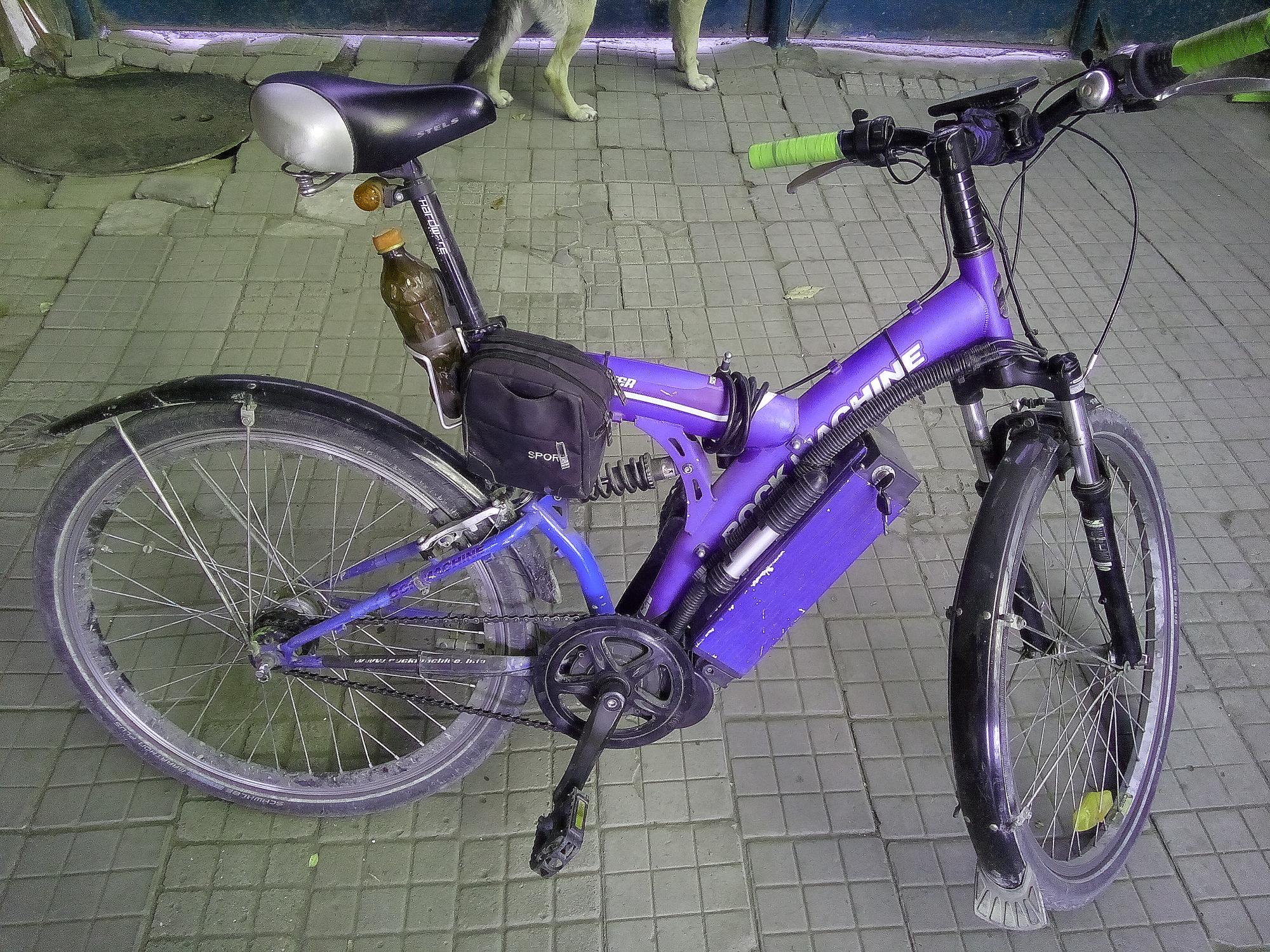

Сегодня настоящий праздник! Наконец поставил новую цепь! Самое удивительное, что без натяжителя!  свершилось чудо...

Батарейка именно такая но не работает

Я как-то заметил напряжение было 53 с половиной вольта думаю вряд ли это будет 14 s батарея. Вообще Анна завальская туда никто не лазил 48 Вольт 10 ампер часов.

[user]raketa[/user], слишком она большая для 10ач лионок. Это лифер скорее всего, потому и не показывает. У меня точно так же с лифером на пироге. Дисплей до самого отключения бмс полный показывает, а с литий ионом как раз все хорошо, действительно можно ориентироваться по остатку заряда.

Гонял сегодня свой моторчик.Ну что я вам скажу...Весьма и весьма греется на холостом ходу...
