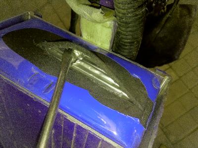

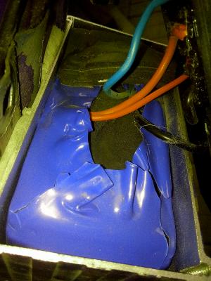

Джентельмены! Распознайте пож. батарейку! Не хочу её дальше разбирать.
Кареточный мотор + планетарка рулят
raketa
Похоже лифер или липо...
Это вид снизу.
rzaviy
[user]raketa[/user], Скок весит?
Литий кобальт тоже есть пакеты
Мой "ПЕПИЛАЦ"
acyd
взвесь и вычисли удельную емкость емкость на кг, если она меньше 120вт*ч/кг, т.е >4 кг точно лифер, даже самый паршивый ли-ион из 2200 банок 48в*10ан весит 3.2кг без корпуса,
