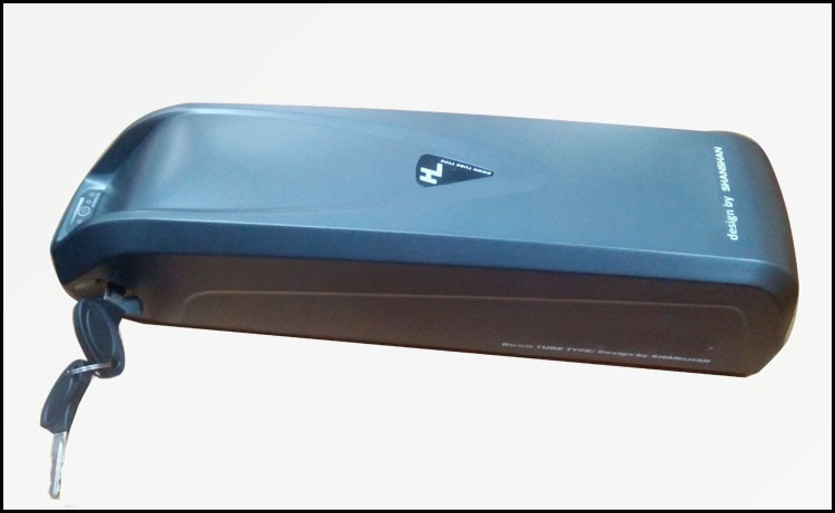

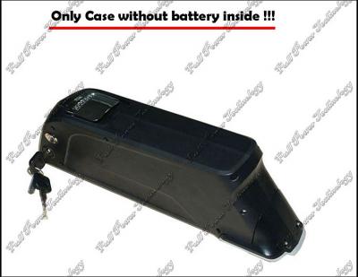

Сейчас хочу бокс под элементы заказать , если не на багажник то они все по 52 батарейки вмещают, если у кого есть или был бокс на раму то на что следует обратить внимание или что не брать точно? В принципе конечно можно треугольник сваять с сумкой и впихнуть туда всё, но пока думаю о боксе. И нужно ли мне под эти элементы БМС брать или встроенной в них защиты хватает?

[user]Tashkent[/user], бери дельфин туда больше влазит.в боше мало места
