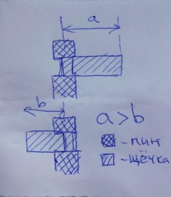

[user]Tashkent[/user], цепь той же стороной поставили? Они изнашиваются в одну сторону. Может перевернуть?

dengor
#6261
Цитата: VladimirA от 19 Май 2016 в 21:19
Поясните пожалуйста?
Т.е. В одну сторону цепь вытянулась на 1,5 мм, а если перевернуть, то только на 0,5 мм???
Точно так. Цепь вытягивается за счет износа пинов, которые получают однонаправленный износ.

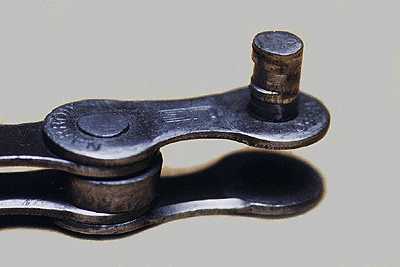

dengor
#6263
[user]VladimirA[/user], Где написано про "сжатие"? Я писал? Где?
Именно потому, что она работает на растяжение и получается односторонний износ. Картинка выше иллюстрирует суть. Направление тяги - противоположное. Сверху -----> снизу <-------.
Выглядит односторонний износ так:
