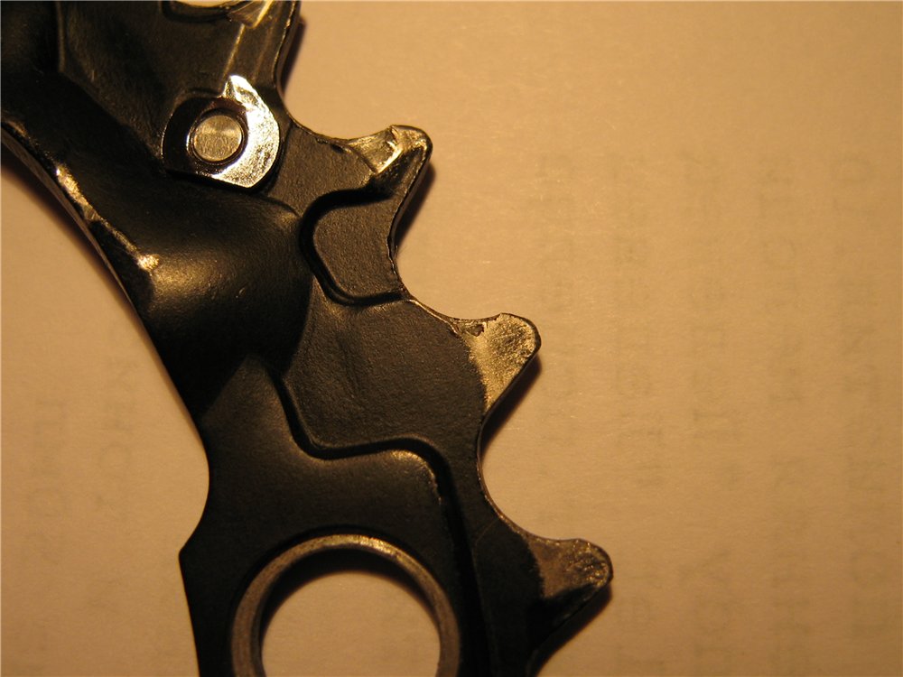

diod555
[user]Tashkent[/user], на зубах задней и передней звезде образуется вот такой износ.и :facepalm: поэтому прри замене цепи на новую она скачет на звезде с малым радиусом.уберите этот износ и перескок пропадет. :wow:

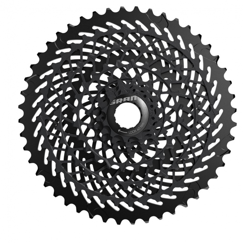

ferum
Вот такую нищебродскую кассету сделали в SRAM для электровеликов  :-D SRAM EX1. 11-48, восемь скоростей. С набором звёзд 11t, 13t, 15t, 18t, 24t, 32t, 40t, 48t (436% диапазона), под обычный барабан. Кассета полностью фрезированная
Ценник 390$  :facepalm: , ну и плюс переклюк свой и цепь усиленная.
Тут подробней - http://twentysix.ru/blog/stuff/126713.html
diod555
[user]ferum[/user], звезда по цене хорошей аккумы :facepalm:.что мешает восмерик засунуть :fool:
[user]diod555[/user], А где бывает восьмерик с таким шагом и диапазоном?

Silvaticus
Цитата: killer258 от 19 Май 2016 в 15:53
Я помню , в советские времена сколько ездил на велосипедах, гоняя их что называется, в хвост и в гриву, ни разу  не видел, чтоб цепь на звезде проскакивала. Слетала со звезды при запредельном износе- да, но чтоб проскакивать..
Так, в те времена все делалось по др. стандартам. :)Вообще на кассете цепь проскакивает при полном износе звезды, а на системе, при сильном вытягивании цепи.

А если проследовать на сайт производителя и посмотреть цену скажем кассеты, то мы увидим:
ЦитироватьMSRP*
USD: $390
Euro: €450
Euro MSRP includes VAT
[user]e-scooter[/user], ищите 2-3 подходящих кассеты и из них уже конструируйте сборную солянку.
