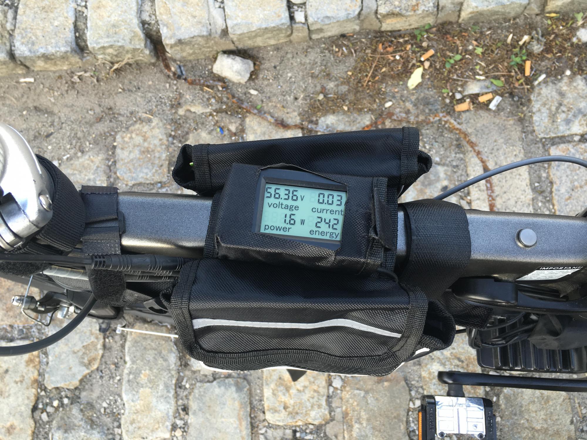

 :hello: А я установил все таки приборчик для понимания ситуации :-)
Использовал для подключения USB удлиннитель. Отрезал гнездо и прикрутил и подсоединил к шунту. Оставшуюся часть к прибору. Можно просто выдернуть и убрать.
Далее. Измерил токи и мощность при моем режиме движения. Причем сначала в установках не поменял значение шунта. У меня 50а, а было в установках 100. Заподозрил неладное, когда значение тока в подьемчик подскочило до 34 ампер! Поменял установки и все встало на свои места.
5 передача, 2 уровень пас, 28 км/ч - 5-6 ампер ток
5 передача, 3 уровень пас, 34 км/ч - 10 ампер
Примерно такой расход помпрямой без педалей
Установил прибор не на руле, но видно нормально, глаза опустил и легко все читается!

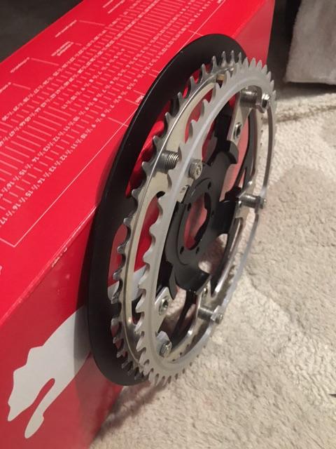

С этими пауками цепь криво становится. На lunacycle можно за $50 купить, причем вместе с 42т звездой.

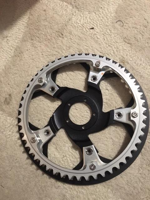

[user]Indiсtа Саusа[/user], из собственного икспириенса!  :-) Я ж немного раньше выкладывал фото как поставил 53т звезду с этим пауком. С 8 по 5 передачи более менее, а дальше уже не включить - перекос большой. См.стр.345

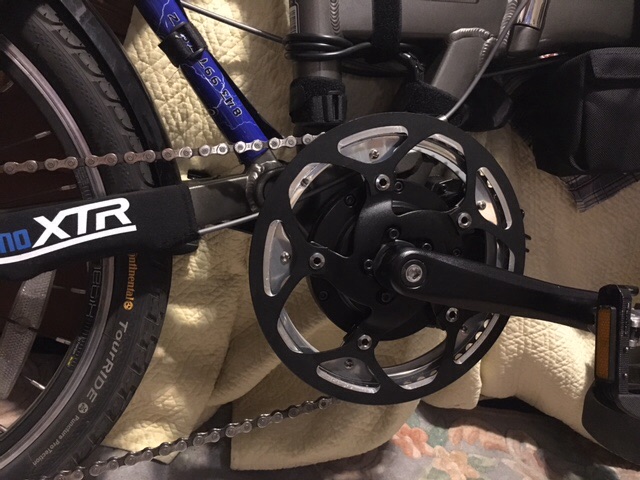

Вот и я сегодня немного поигрался с инструментом и вот что из этого вышло:
Основная звезда теперь 51т с правильным чейнлайном. По весу правда почти так же как и родная, стальная, может чуть-чуть полегче, но я и не добивался снизить вес. Мне кажется все получилось :hello:

[user]e-scooter[/user], велу с кареточным мотором вес не решаюшее... :ah:а у вас 2 пути или увеличить колеса или звезды :run:

[user]Indiсtа Саusа[/user], никакая новомодная "Narrow-wide" не исправит перекос цепи на bbshd с использованием любого паука!

Чушь. Если паук изготовлен правильно никакого перекоса быть не должно. Если же паук смещает звезду влево или вправо относительно продольной оси цепи, то тогда Вы правы несомненно.

Я тоже так думал. И еще думал зачем покупать готовую звезду с фиксированным количеством зубьев, когда можно купить паук и менять любые звезды какие захочешь. Но не все так просто! Звезду можно изготовить с правильным смещением, а вот паук - нет!!! Если внимательно посмотрите фотки - поймете почему. Мой адаптер идеально изготовлен и невозможно прикрутить к нему звезду чтобы получить правильную чейнлайн. Отсюда все эти танцы с бубнами и второй звездой.
