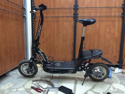

Рама не лопнет, я на sf-8 ставил МК 48v 500 ватт , только у него база маленькая получается, и когда жмешь на газ он встает на дыбы.

Вы совершенно правы , только я взял за основу не клон , а именно eZip-e1000
Добавлено 22 Сен. 2014 в 12:44
вот такая штука получилась

А "штука" получилась зачётная! :)

а вообще , не берите не sf-8 ни , что то похожее на него . я с ним намучился и через два месяца отправил в помойку
Добавлено 22 Сен. 2014 в 12:50
у меня есть рама от eZip-E750  я сначало взял его, но без заднего амортизатора , как то не очень удобно . так , что если кому надо, можем договорться, и есть еще от него движок 36 вольт 750 ват, и движок от eZip -E1000 36 вольт 1000 ватт.
