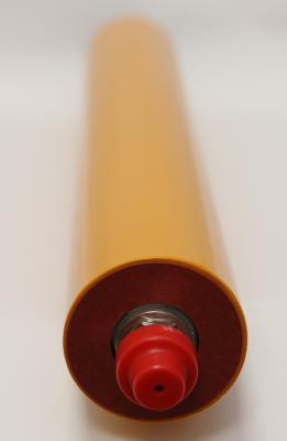

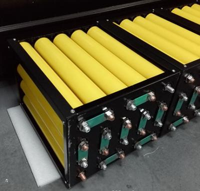

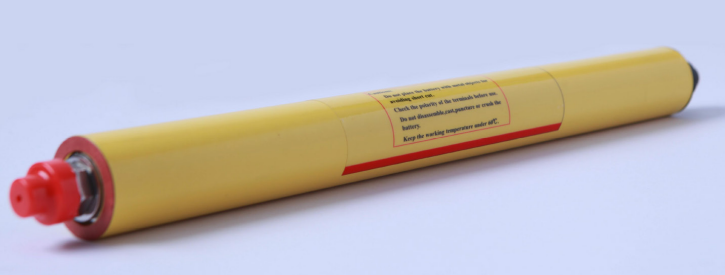

Появились элементы цилиндры 20Ач LiFePO4
и цилиндрические 50Ач  железо-фосфатные
ЕСТЬ ВОЗМОЖНОСТЬ ИЗГОТАВЛИВАТЬ ЛЮБЫЕ ЭЛЕМЕНТЫ ДО 300АЧ на элемент

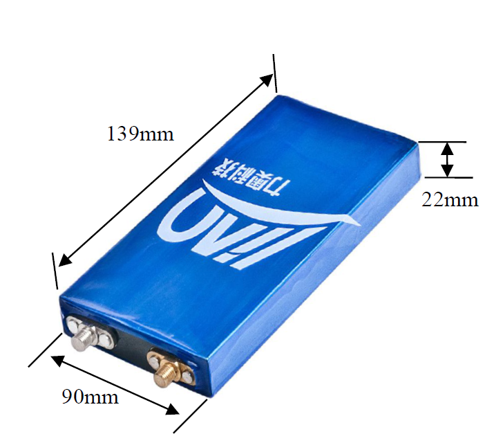

и еще призматики высокого качества , специально предназначены для высоких нагузок
долговременный ток составляет 5С
таким образом с батареи 10Ач можно в течении 20 минут брать 50А без перегрева элементов
а с батареи 20Ач - 100А

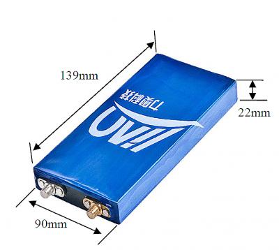

Аккумулятор LAF10-1565150 LiFePO4 10Ah (3.2V) 5C (50A) Grade A
Аккумулятор LIAO LAF12-1865150 LiFePO4 12Ah (3.2V) 5C Grade A
Аккумулятор LIAO LAF20-2290150 LiFePO4 20Ah (3.2V) 5C Grade A
FobOrgan
#196
Похоже новая химия с обеднённым ураном!  ;-D 0.95кг при 20Ач - опять для погрузчиков?
А призматики прикольные, если бы не цена.
