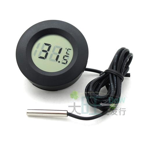

в связи с тем, что целиндрики 18650 с обычной химией начинают прилично греться на максимальных токах, планируем сделать опцию термоконтроля, для этого будет предложено два варианта:
1) новые БМС будут иметь термо датчик, который будет опускаться в зазор между элементами, и при превышении допустимой температуры БМС будет отключать нагрузку.
2) будет устанавливаться термометр с выносным зондом, а дисплей будет крепиться на внешнем корпусе батареи
Андрей25
[user]gekanaz[/user], а комбинированный вариант не рассматриваете?
Чтобы и БМС отключила сборку при превышении температуры и визуально на дисплее можно было бы  посмотреть t .
E-KROSS, ДД 1.5кВт, LiFePO4 75В 20Ач 1.4кВт.
gekanaz
это запросто, сделаем галочки при конфигурации батареи,  поставив обе, будут оба варианта
