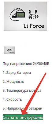

Вот только инструкции от вас в комплекте не идут, где скачать их - неизвестно, и даже простой вопрос - зачем на присланном "дисплее" - три кнопки hi, med, low, которые не имеют никакого эффекта - в ответ тишина... Поэтому приходится использовать то, что получил, как оно есть, а можно ли что-то настроить, изменить - а фиг его знает...  :-( Китайцы и то общительней.

Цитата: gekanaz от 17 Май 2016 в 12:07
по LCD3
Если зайти на страницу Цифровой дисплей XOFO 24/36/48В (KT-LCD3-24/36/48V) и нажать там кнопочку "Скачать инструкцию", где нужно ввести пароль... Который неизвестен.
