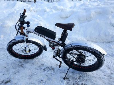

Поставил, прокатился...
Дождей пока нет - полностью оценить не могу, но внешне мне нравиться...

Пониже-погубже нельзя посадить, чтобы с боков покрышки не летела грязь?
А так -красиво, зачетно! :wow:

Цитата: atred от 14 Авг. 2018 в 11:52Пониже-поглубже нельзя посадить, чтобы с боков покрышки не летела грязь?
Можно, но шины низкопрофильные летние, а на зиму ставлю другие - те выше и с шипами.
Потому так и поставил

Крылья классные. Мне показалось или есть легкие каверны или как это правильнее назвать?

Цитата: Indiсtа Саusа от 15 Авг. 2018 в 22:08Мне показалось или есть легкие каверны или как это правильнее назвать?
Есть конечно... Это первый опыт работы с стеклопластиками
Но форма есть, следующая будет лучше

Поставил sp151. Переднее крыло пришлось удлинять. Заодно немного заднее удлинил со стороны каретки. Усы у заднего калипера пришлось гнуть.

На Али появились полные крылья. Железо. 2.400 руб. (заднее я подрезал, длина не нравится)
