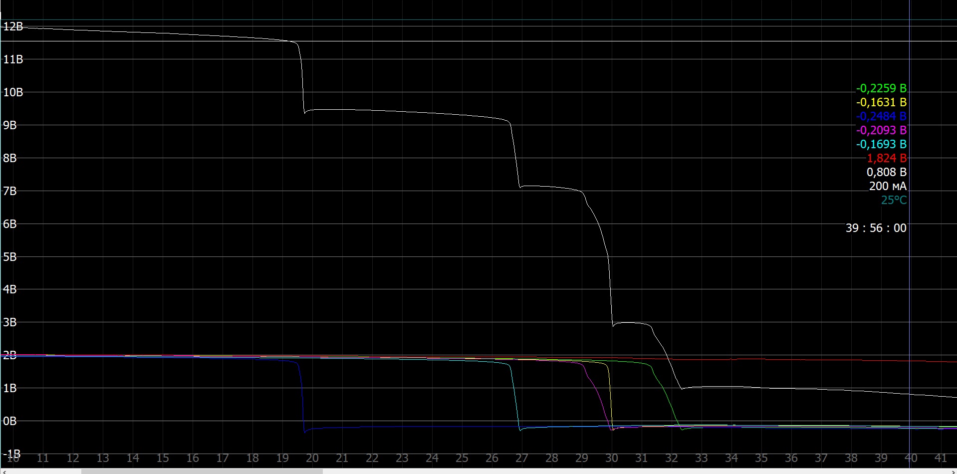

Если мной были опубликованы выдумки и ляпы блоггера https://electrotransport.ru/index.php?topic=1950.msg1996475#msg1996475 - это совсем не означает, что во всем остальном он бредит и его не уважаю как специалиста.
На видео вполне доступно рассказано о расслоении электролита возникаемом при доливе воды в AGM батареи. На эту тему у меня возникали споры с одним форумчанином, неверующим, что при доливе воды электролит частично смывается вниз, за счет чего стратификация увеличивается и требуется воздействие повышенным напряжением, большим чем 14,4-14,7 В для её устранения. Что собственно демонстрирует автор видео.
Скептически отношусь к рекомендациям [user]Branimir,[/user] доливать в высохшие AGM приблизительно 1 мл на 1 Ач батареи, однако пользуясь данными из видео делаем расчет:
В 6 банок 80 Ач батареи было залито ~500 мл дистиллята, т.е. - 500 / 6 = 83 мл. Что очень близко к рекомендуемым 80 гр.

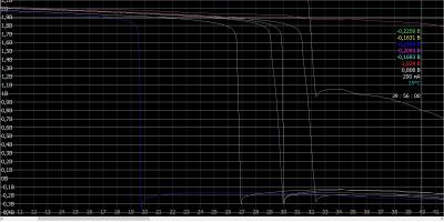

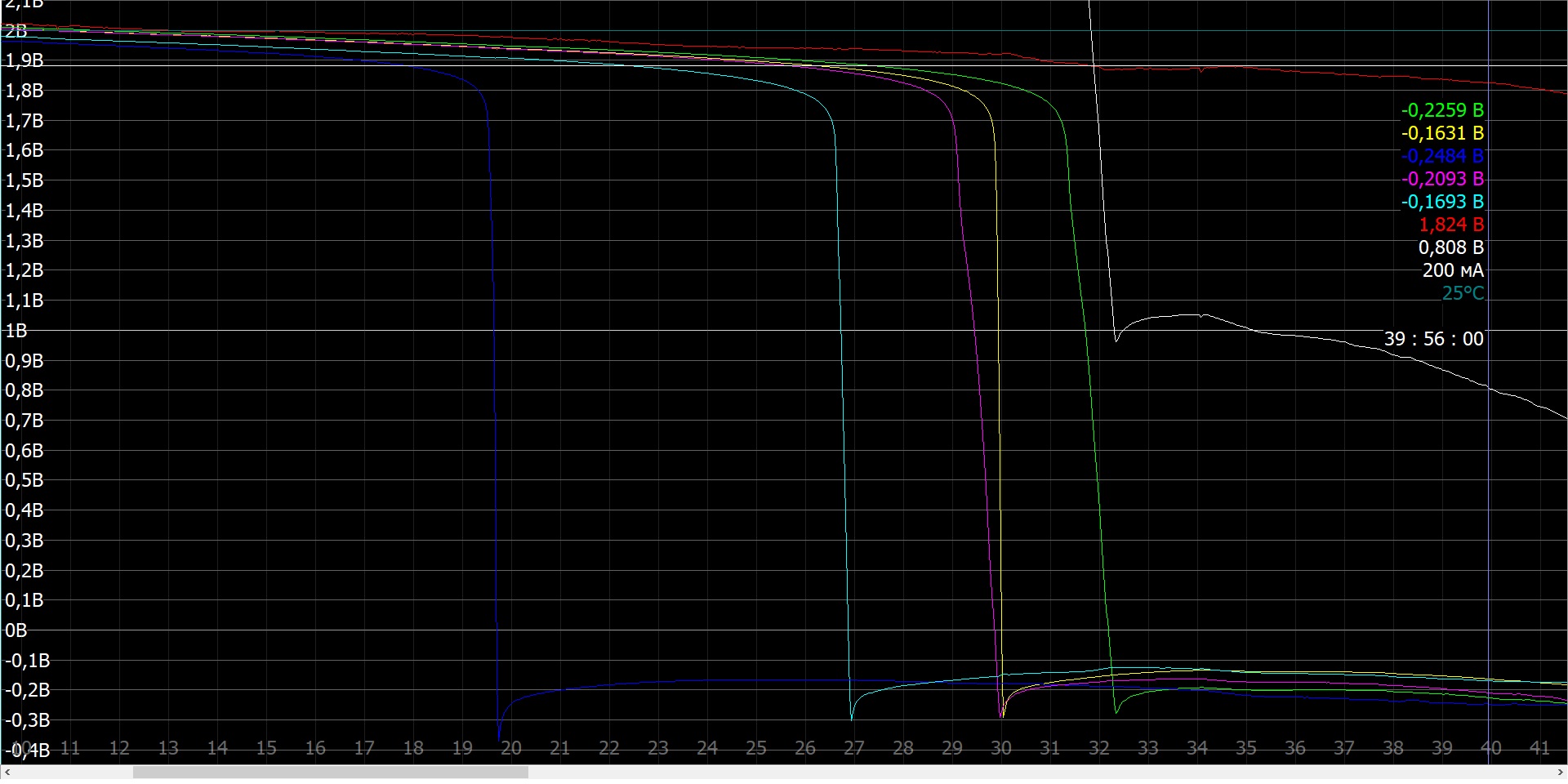

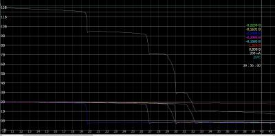

В ролике рассматривается метод лечения с помощью глубокого разряда, при таком разряде слабая или несколько слабых банок падают в переполюсовку.
На графике убитая AGM батарея, работал с одной красной банкой посему она самая сильная.
Белый график - напряжение на клеммах.
Цветные - напряжение на каждой банке.
Курсор установлен на уровне 0,8 В.
Есс-но, если в батарее одна дохлая банка - она дольше заряжаться в обратной полярности. Чем слабее элемент - тем дольше ...
Сей метод мной проверялся неоднократно, результат неоднозначен. Иногда банка восстает из мертвых, иногда падает в утиль.
